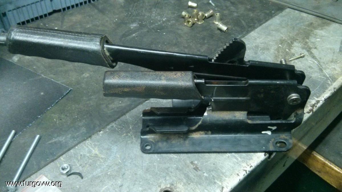

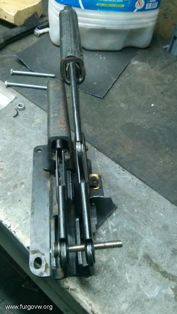

de la lista anterior , aqui va el doble freno de mano:
después de ver este vídeo decidí inventármelo tb
http://www.youtube.com/watch?feature=player_embedded&v=f-JHDt5Z97I
y ver que puede costar uno nuevo : http://www.racingdirect.es/Freno-de-mano-hidraulico-doble-horizontal
decidí hacérmelo la idea es modificar lo menos posible la furgo para evitar tener problemas en la ITV , tengo claro k no puedo homologar este invento....
la base
para darle solidez al invento me propongo usar dos soportes originales ,  modificando uno de los dos para quitarle el bloqueo antiretorno (por llamarlo de alguna manera).

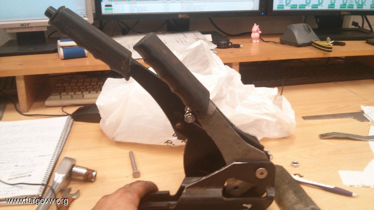

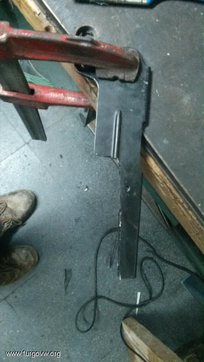

modifico la palanca original acortándola

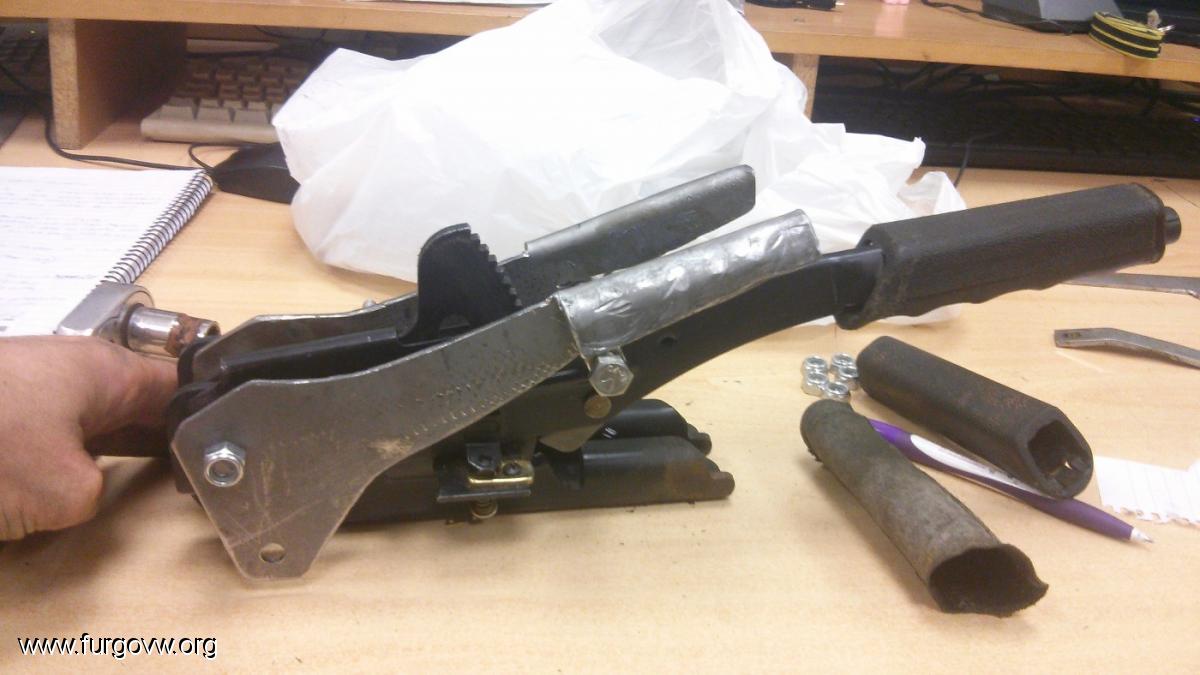

como tengo  2 palancas originales , me propongo a fabricarme una tercera para el invento.

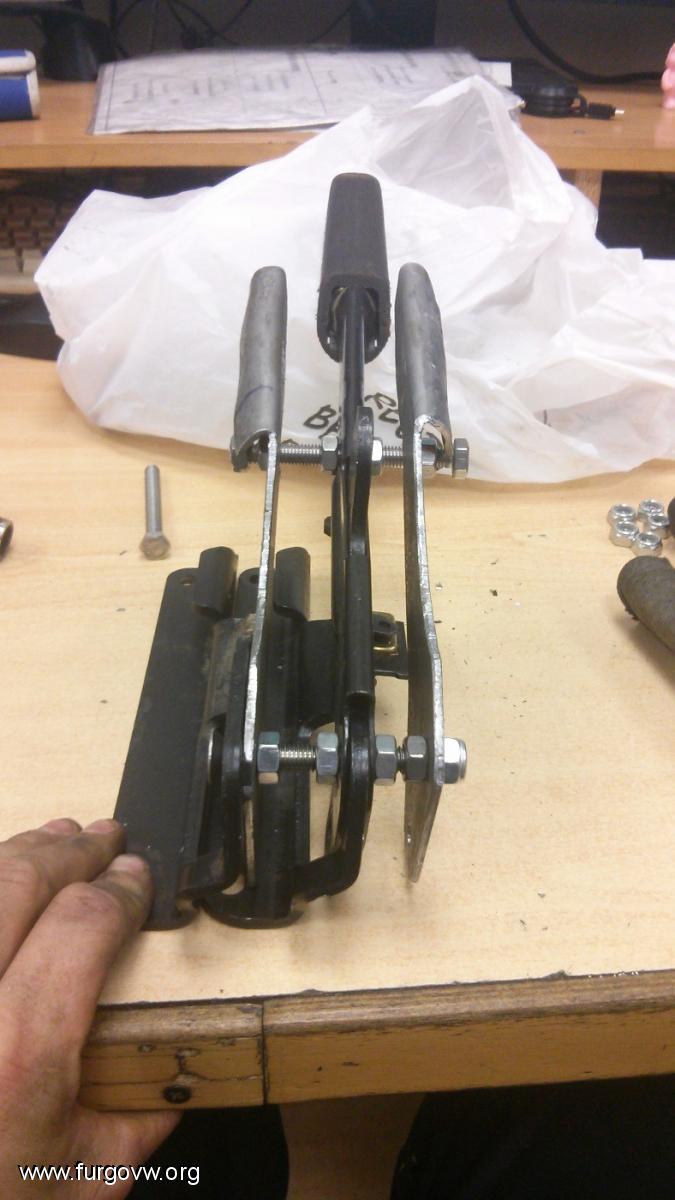

va pillando forma el invento

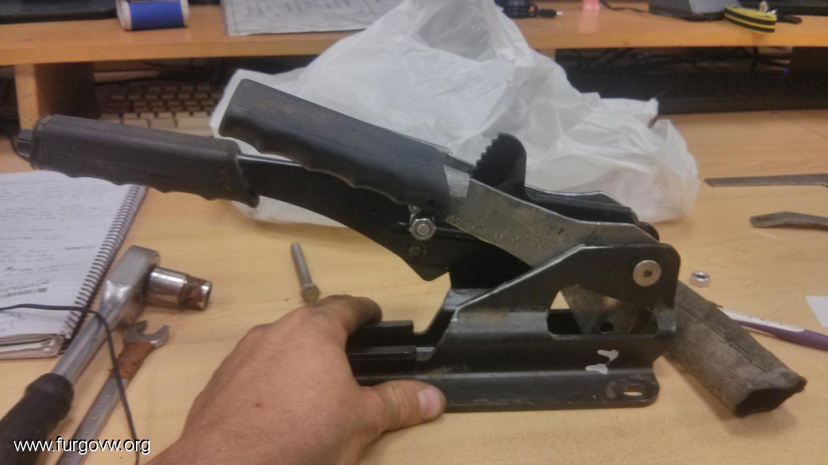

lo malo es que asi , apenas entran los dedos a las palancas laterales. asi que que vuelvo a empezar de 0 y creo otras palancas , rediseñandolas para que quedan mas altas.
final
falta mejorar la parte metalica para que encaje mejor el pomo original...
continuara...

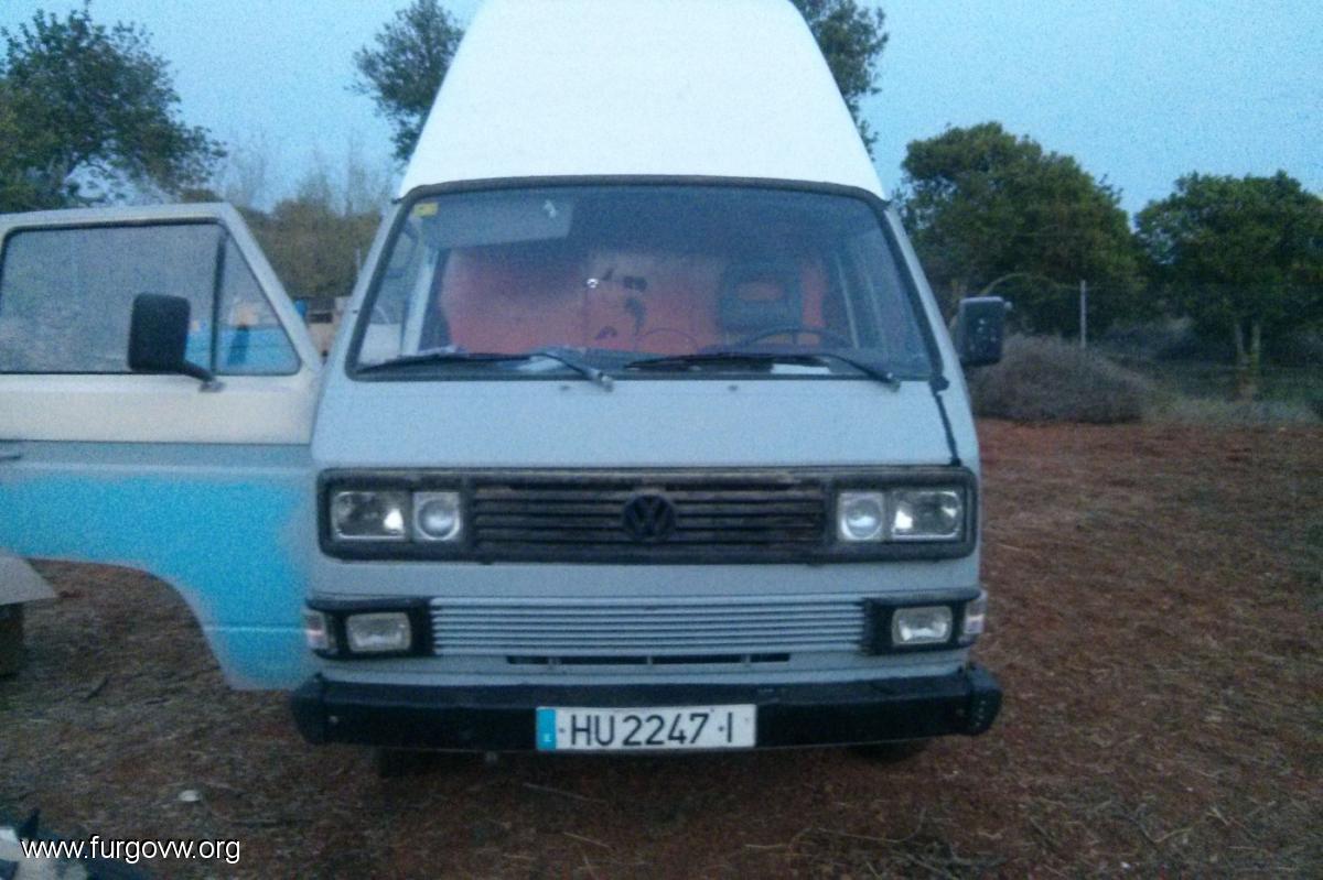

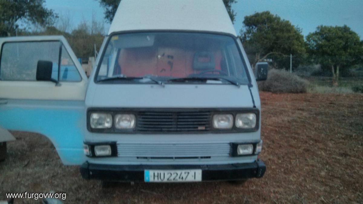

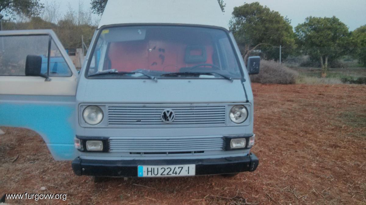

cambio de loock...
OPINIONES ?
aun no se con cual me quedare.... comprare algun bote de pintura en spay para tenerlas todas del mismo tono...

canogalan
En mi opinión, faros cuadrados normales (segunda foto), iluminan de puta madre, y esteticamente, para mi los mejores
