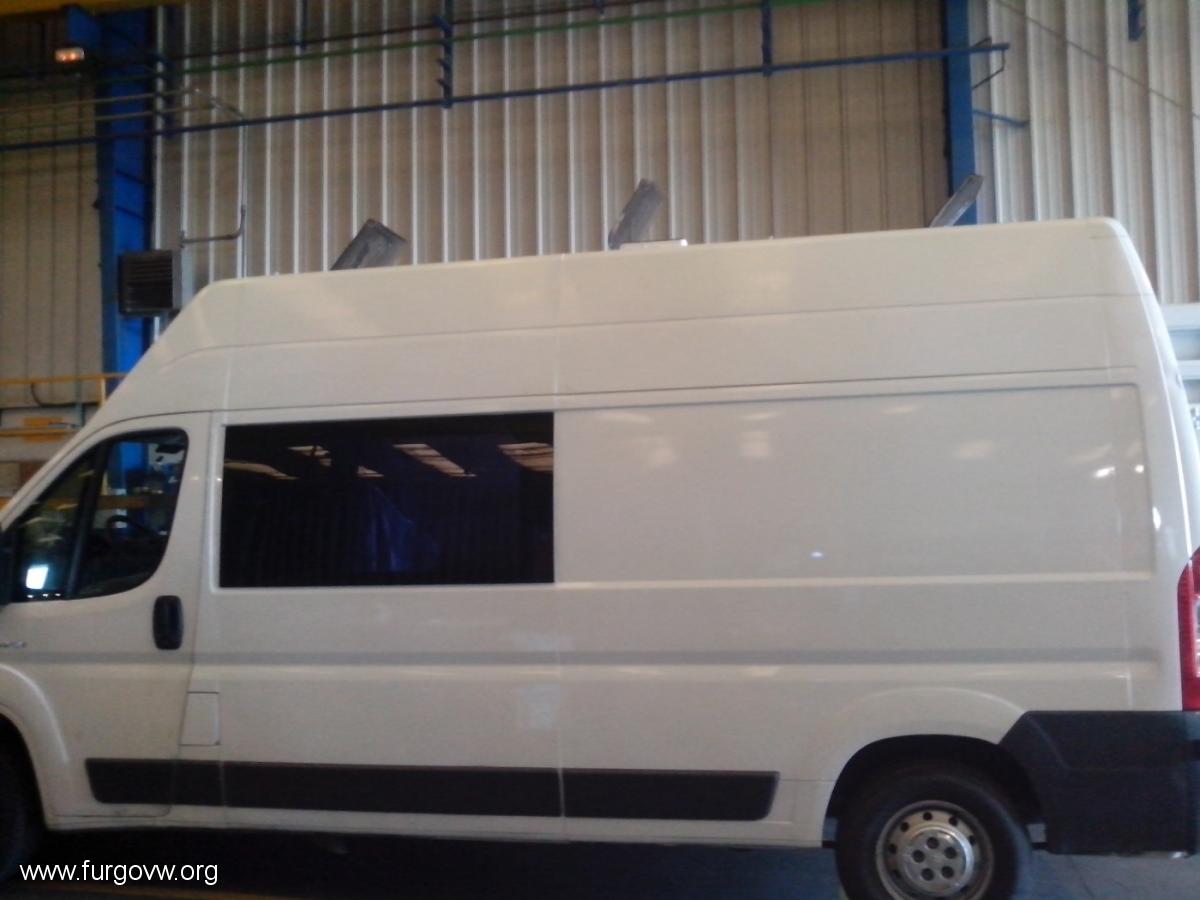

pues nada ya tengo marcadas las claraboyas pero no tenia los listones de madera para recrecer el techo necesitaba de 40 por 35 y no hay de esa medida en el brico así que mañana que los prepara un compañero .
PD : da un poco de cagela hacer los boquetes y mira que he perforado muchos en camiones y autobuses pero nunca en mi vehículo .  .palmas .palmas como alguien me dijo "" no lo tires a la chatarra que puede hacer falta "" eso pienso hacer por si las moscas  .meparto .meparto .meparto

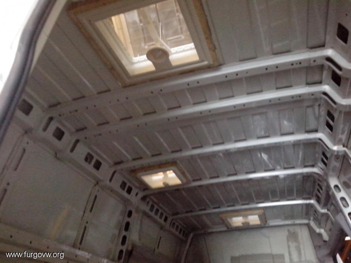

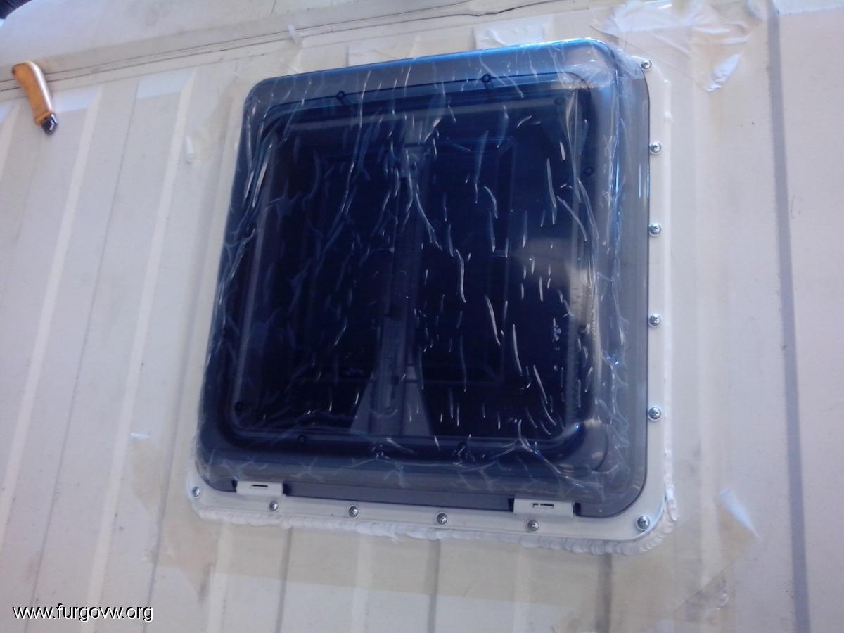

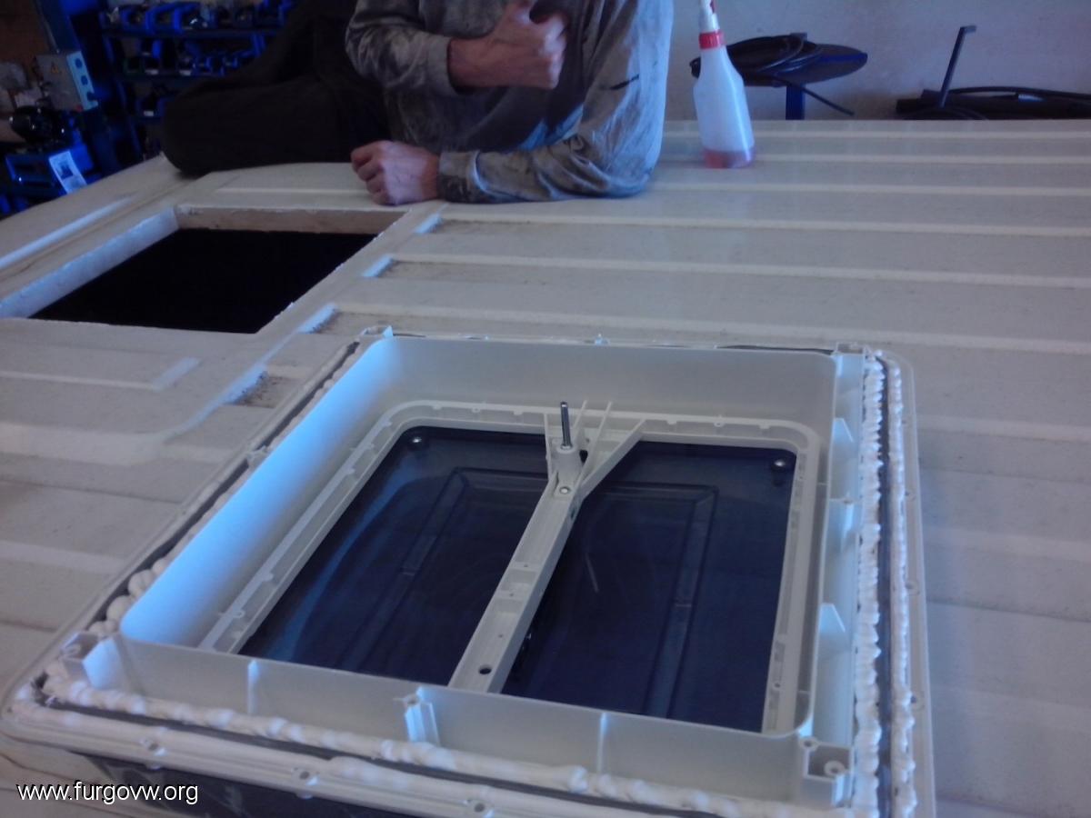

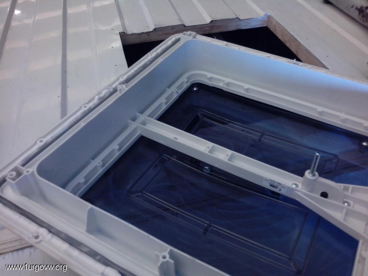

Hoy si he podido hacer algo ,los tres boquetes para las claraboyas y he dejado los marcos pegando .
Con las dos de 40×40 (delantera y trasera) sin problema pero la de 28x28 me dio la lata esta entre dos vigas y hay que tener cuidado de  ponerla hacia el costado o se corre el riesgo de que moleste con el cierre del baño mucha indecisión y mucha regla y metro.
( también podí haber esperado pero ya que estaba )
La maldita del baño >:(
A radial ,en casa de herrero pues cosas de herrero .

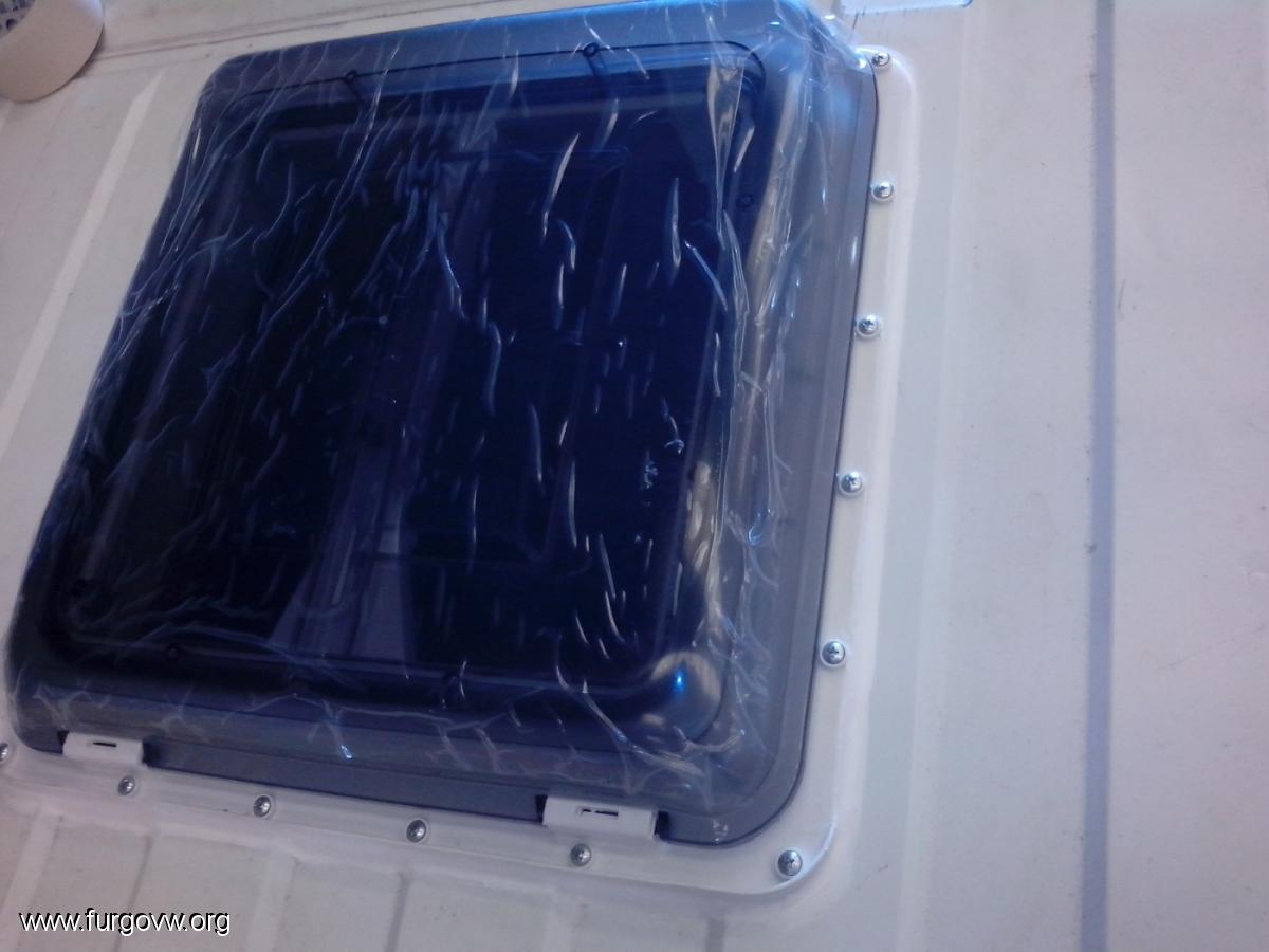

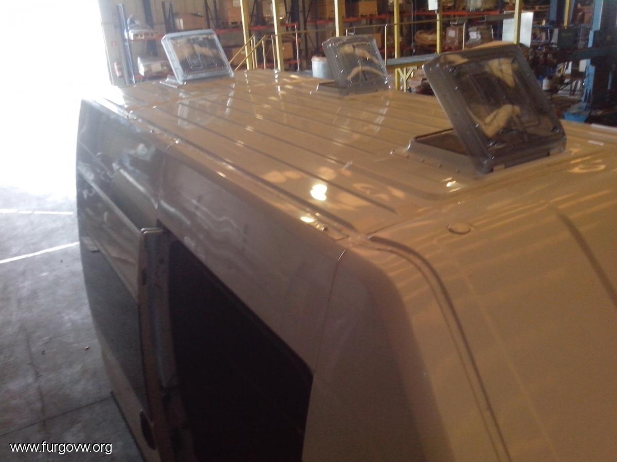

Bueno pues hoy ya estan rematadas las claraboyas , "un pasito  ya no estoy 0%  y el resultado y ver algo ya finiquitado me anima a dar el siguiente".
unas fotos creo que no se vera nada en especial o si depende de los ojos que lo miren , a mi me ha servido de mucho .
Sika y burillo o como se llame ,el burillo era de diametro 6 para mi gusto un poco escaso 8 seria lo ideal .
La delantera esta con la chepita del techo queda muy bien .
tambien le he pegado una limpieza al techo de estaba con mucha mierda ,he utilizado un liquido que no se ni que es ni si es bueno para la pintura o no pero limpia una pasada " preguntare que es "

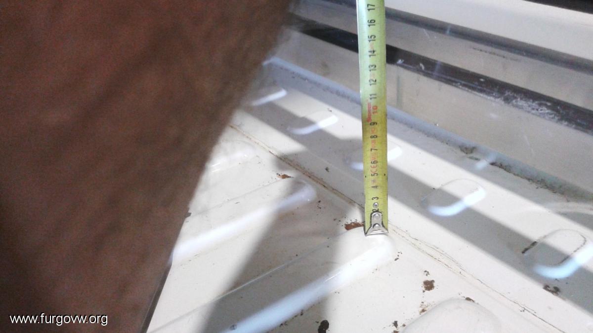

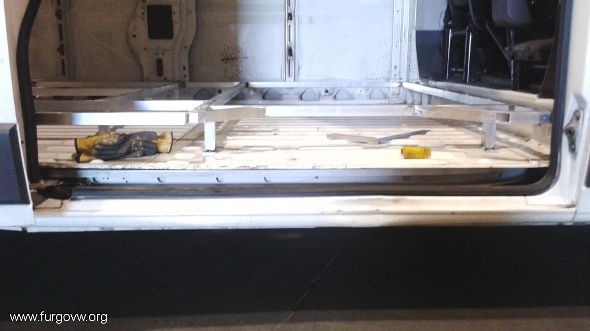

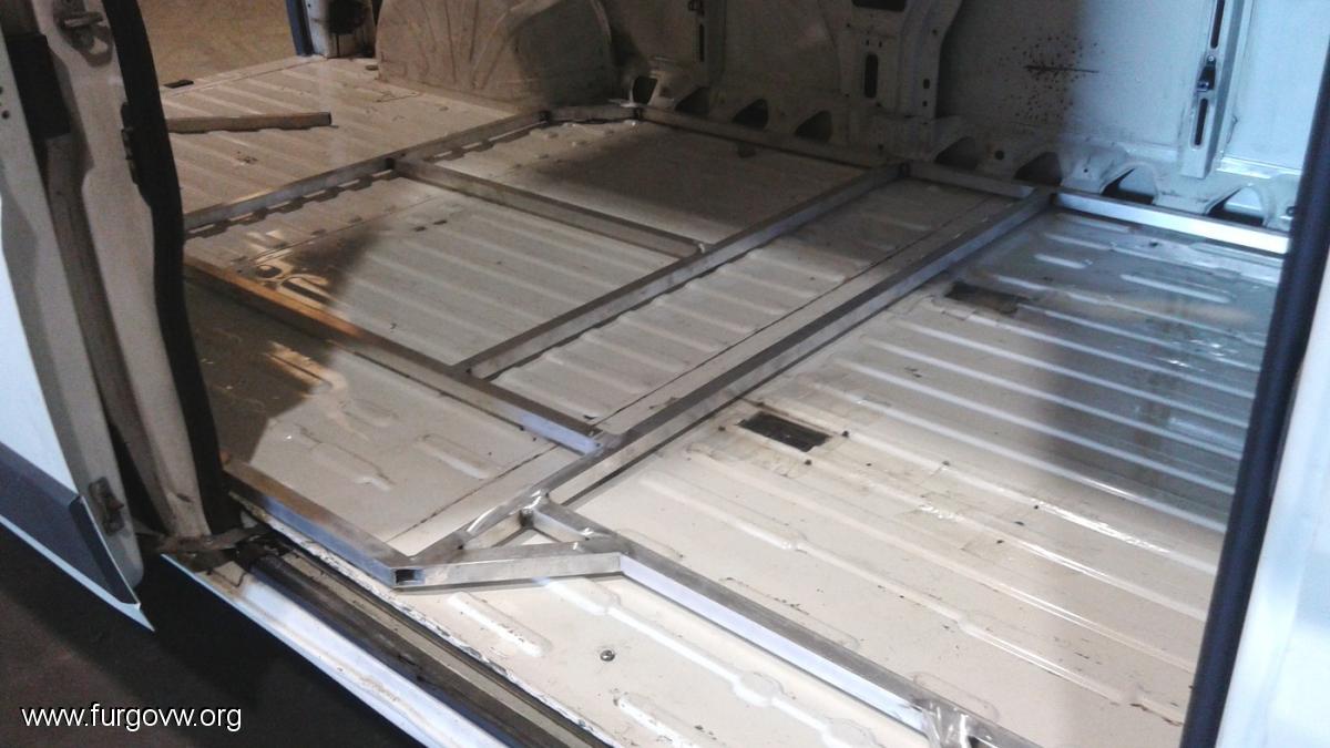

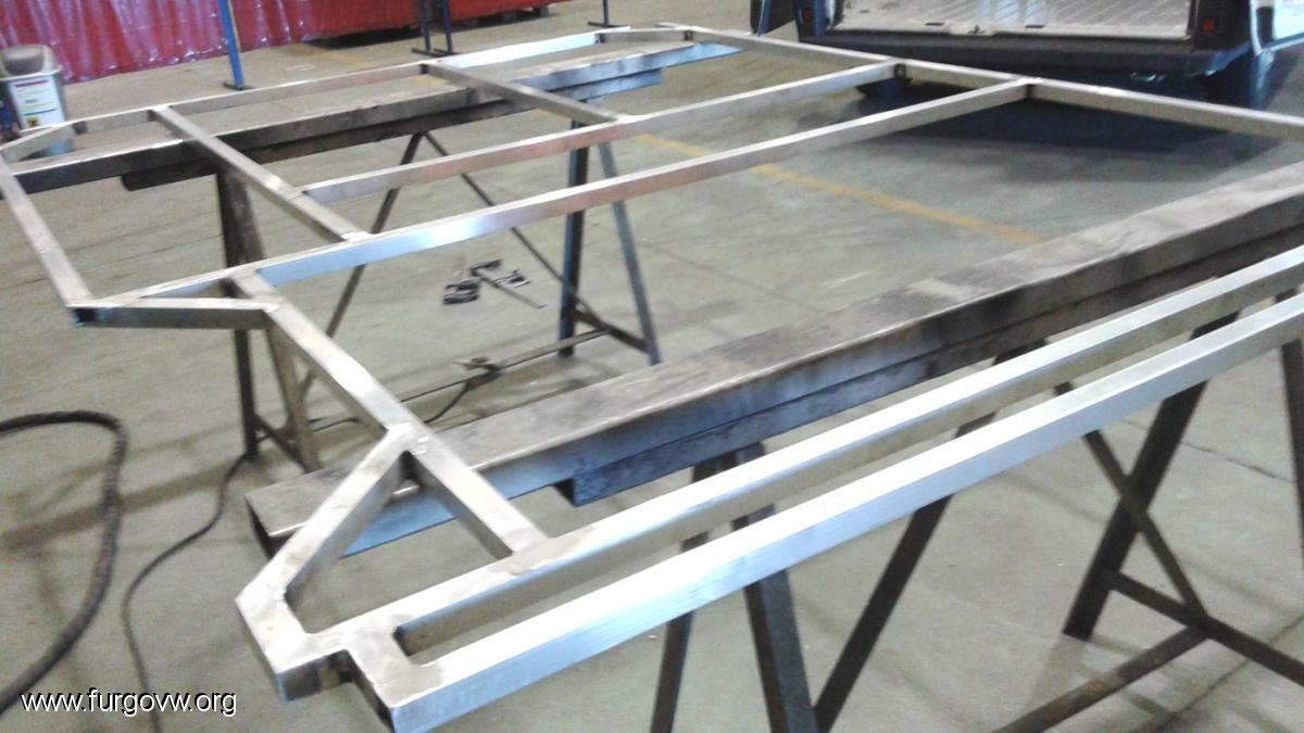

bueno pues un pasito mas , he cogido como buena la idea de ESERO y este es el resultado esta a falta de ubicar los elementos para poder hacer los registros y tener acceso sin tener que desmontar media furgo y 11 kg mas eso no mola tanto estoy un poco acojonadete con el peso .
Este es el espacio que queda.
Y ese el sitio donde meteré el deposito, 120 mm de altura pero mucha base tendré que hacerle una pequeña inclinación para que el agua busque siempre el racor de salida.
Siguiente paso el deposito y modificar los anclajes del asiento de 3 plazas .
