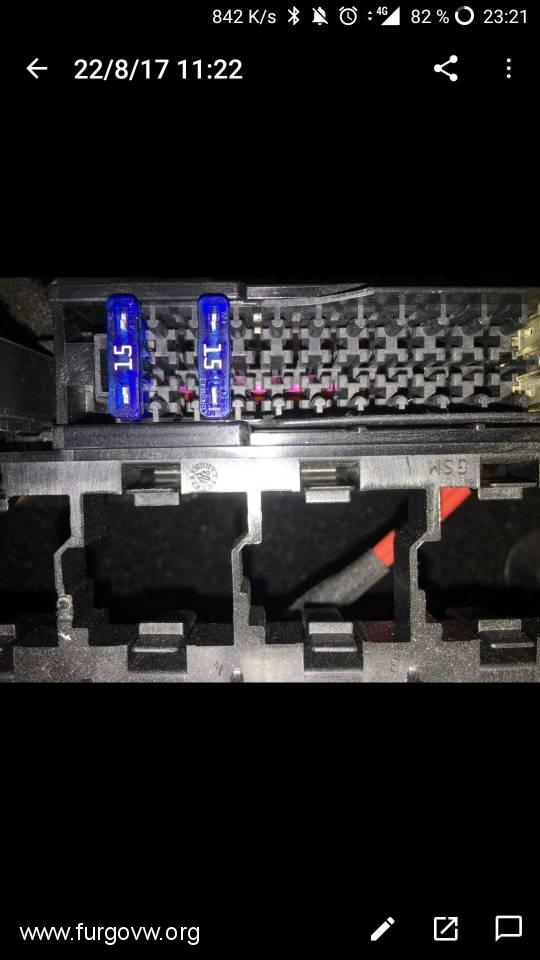

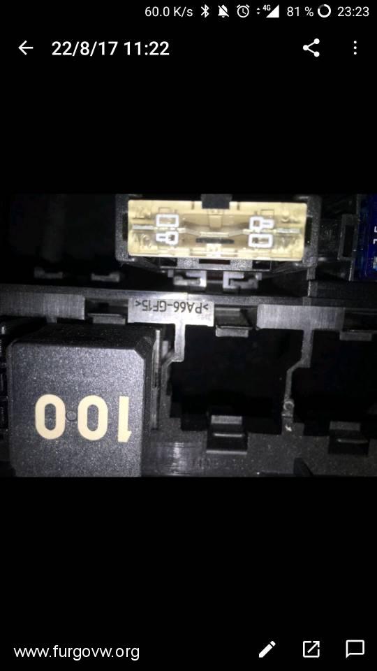

Cita de: amv en Enero 21, 2018, 01:15:49 am
Alguien me posria decir cuales son los pines o terminales que tengo que comprar para el regletero que viene de la casa? Dejo fotos.
Enviado desde mi ONEPLUS A3003 mediante Tapatalk
Nadie? Es lo.unico que me queda para preparar loa consumibles.
