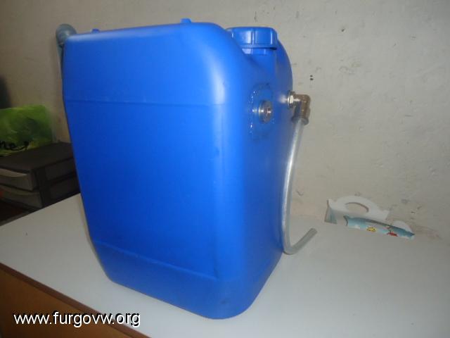

Cita de: Mitxu en Marzo 11, 2013, 13:08:30 pm
Mira en mis bricos, en el del fregadero extraible, creo que es la solucion a tus problema
Yo lo solucione poniendo enchufes rapidos en ele, pero giratorios
:O
Y eso donde se compra?? Ya te digo yo que eso sí que es la solución a mi problema...
