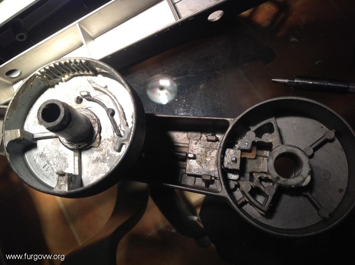

Sergius
Pongo este mensaje por aquí ya que en brico nadie me ha contestado. Espero que sea el sitio adecuado, en caso contrario ruego a los administradores que lo cambien por estar duplicado
Volviendo al tema de los reposabrazos
He desmontado el mío ya que pensaba que sería la pieza dentada pero creo que no está tocada. Eso sí hay una pieza de plástico negro pequeña que si que está rota, no se si será eso o no pero me estoy volviendo loco y no quiero pasar por la mercedes y que me claven a base de bien..
A ver que opinais al respecto
