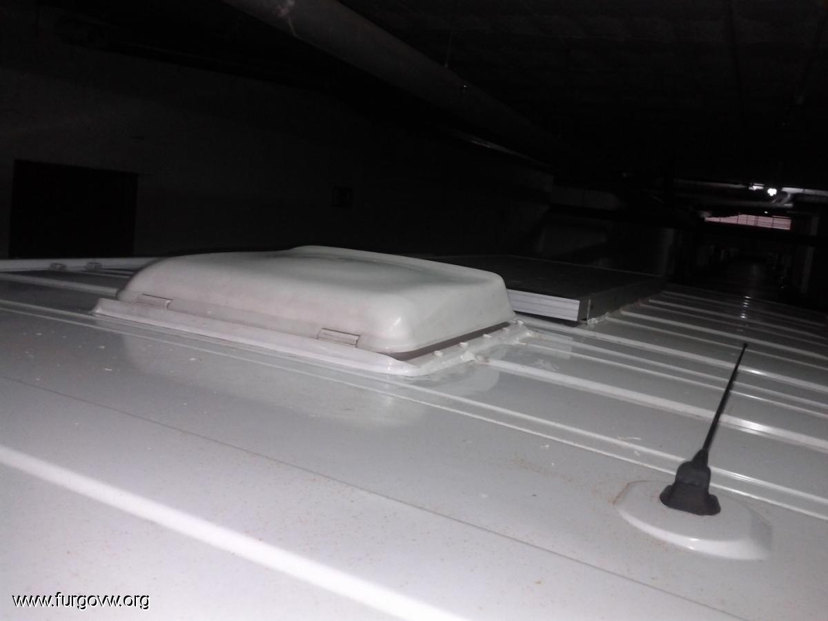

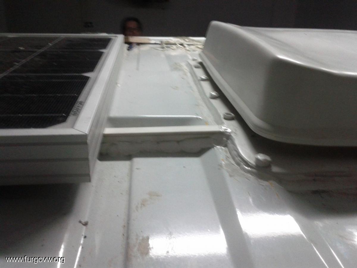

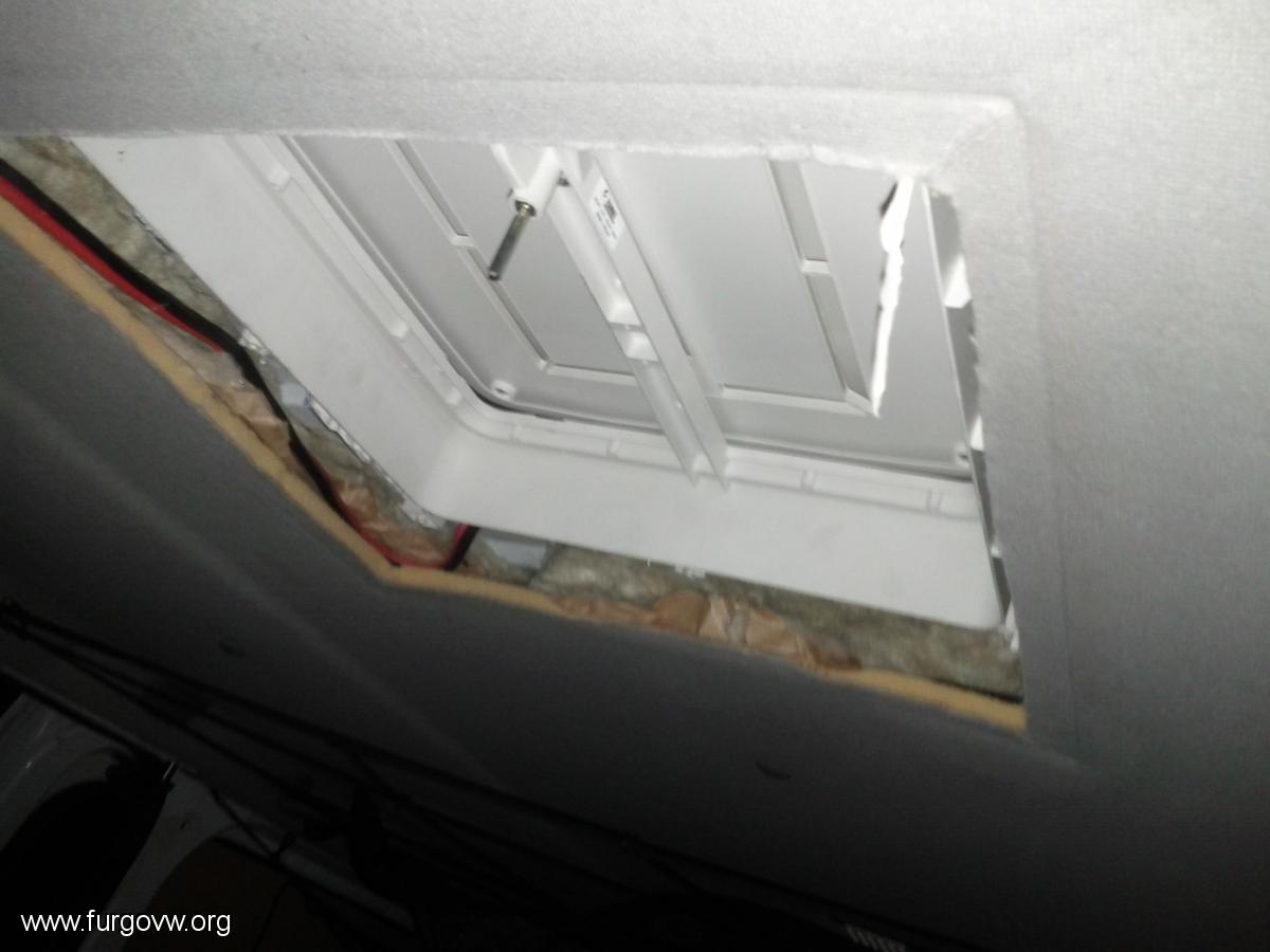

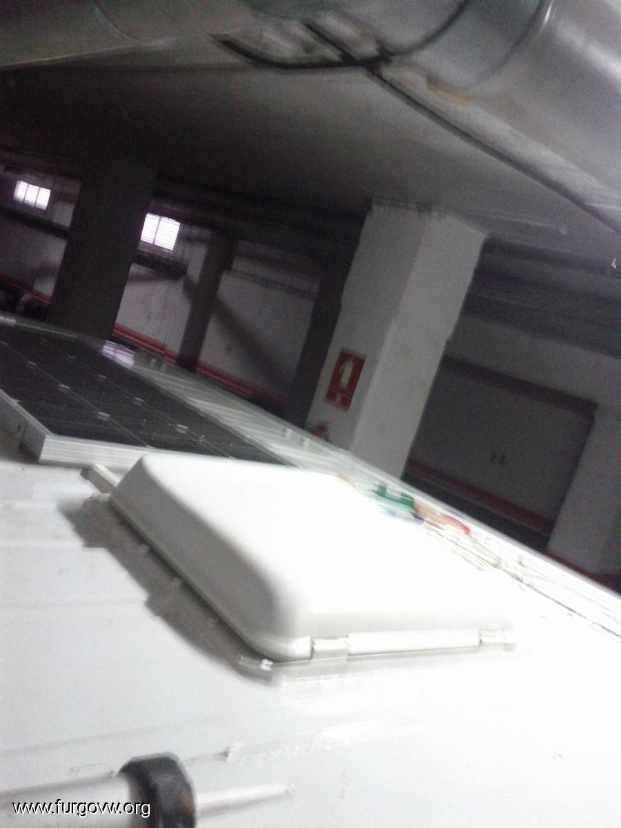

Bueno, este finde no ha sido mucho el avance, pero me he quitado un peso de encima, y es que la claraboya no estaba muy católica, así que tocó sacarla, convertirla a un estado "laico" :D y dejarla NIKILAAAAAAA !! además aprovechamos, y le metimos al cable de la placa una pequeña canaleta para que no quedara al aire, que es un poco feo :D Resultado final.......... las fotos delatan mi pulso, pero el trabajo quedó de 10 !!!!!
bueno falta, perfilar un poquito, las fotos son aún con la silicona fresca.  Pero me quedé la mar de contento en comparación de como estaba :D
