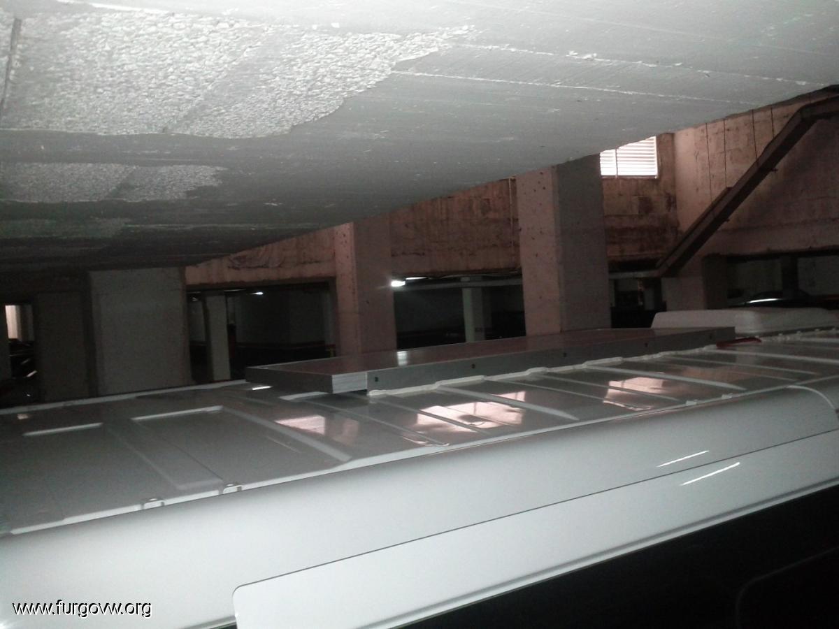

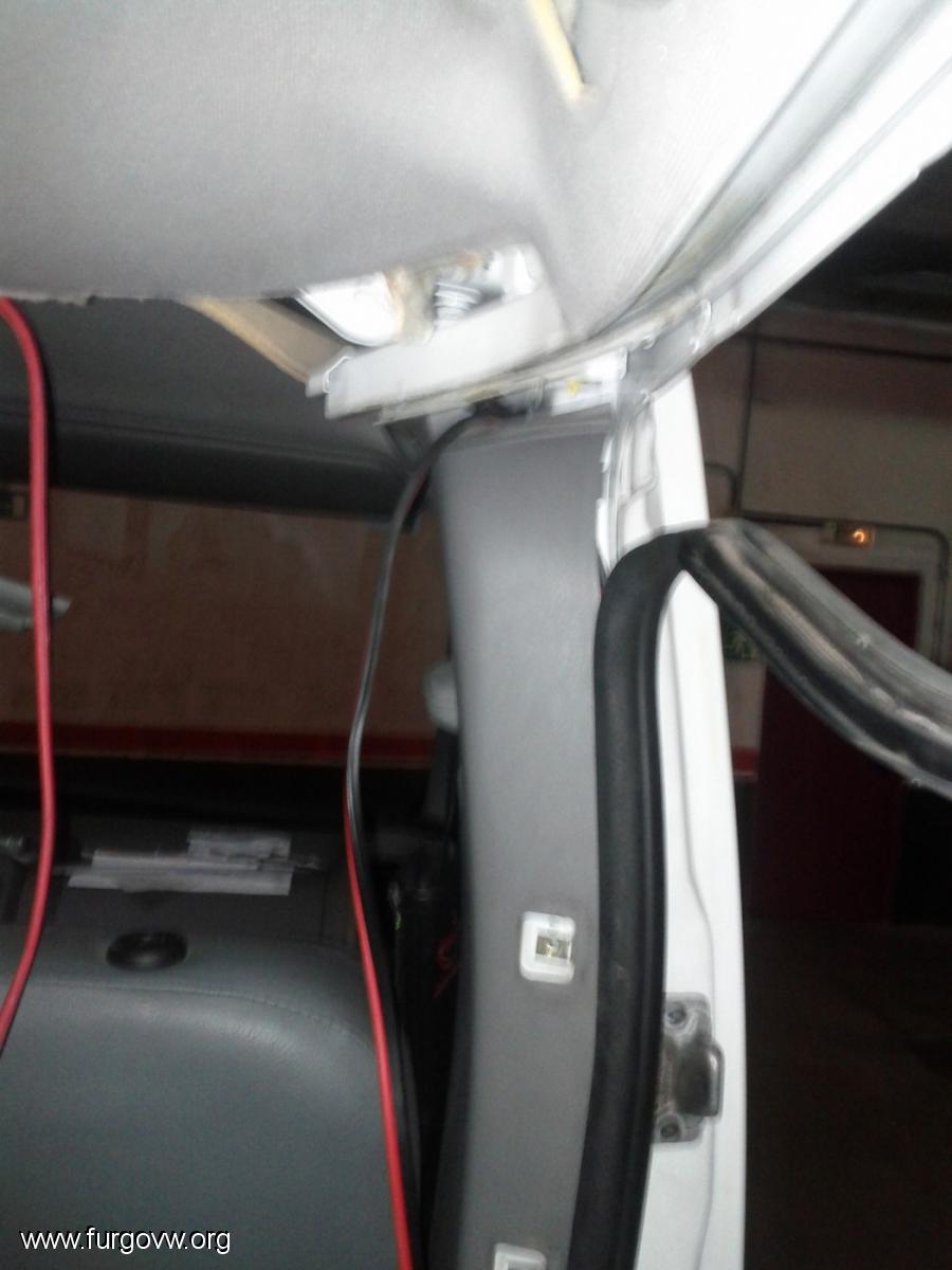

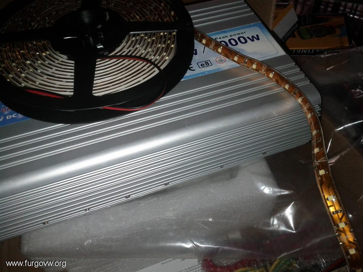

El domingo fue parecido algo de avance por la mañana, esta vez en la mia, una vez y estaba la placa colocada, me faltaba conectar el regulador y llevarla a la batería. Pues eso hice, quería conectar el inversor...  pero no quedaron ganas :D jajajajaja esta semana intentaré avanzar un poquito en los ratos libres (si el currele me deja).

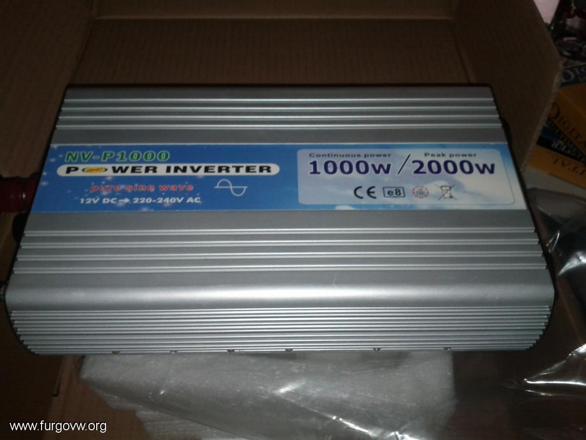

Os dejo fotos, del inversor, la tira de leds que me llegaron ya hace una semanita (o mas) y de por donde pase el cableado de la placa (bastidor entre la puerta corredera y del copiloto).

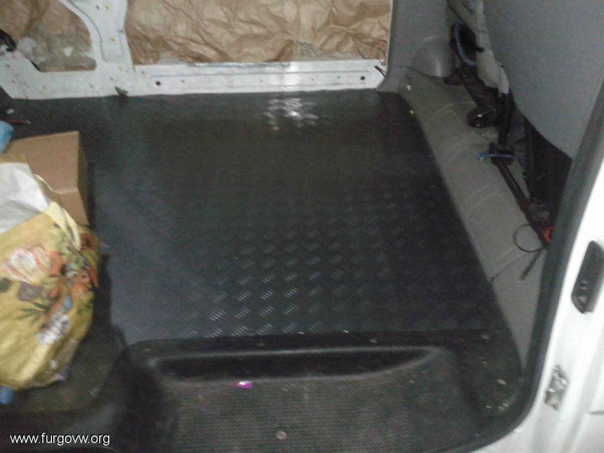

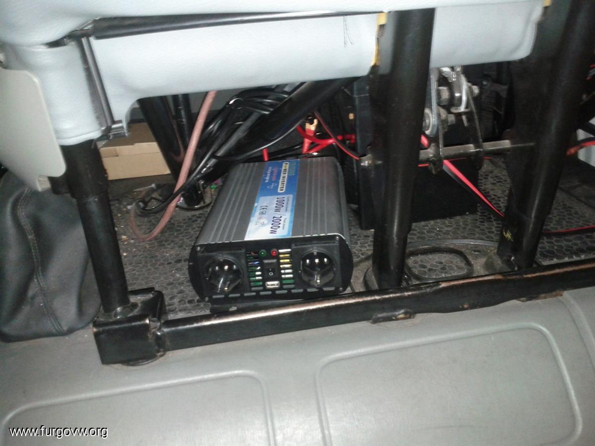

Hoy he llegado del curro con ganas a avanzar un poco.......... y me encontré con un obstáculo, el inversor me venía con fusibles (una bolsita con 4) y supuse que era porque los traía integrado. El dilema es que no los veo, y no tengo ganas de desarmarlo, por lo que directamente cogeré y compraré un portafusible aereo y se lo metere en el cable que va a la batería. Pero bueno me entretuve mirando donde colocarlo, y creo que por lo pronto lo dejaré bajo el asiento del acompañante junto a la batería auxiliar, una vez y lo tenga todo instalado me tendré que entretener en adecentar un poco el paso de los cables y listo.
Foto del inversor "casi colocado" (jejeje .baba falta enchufarlo para probarlo con la nevera  .baba)
aprovechando dejo fotos de cositas que no había fotografiado

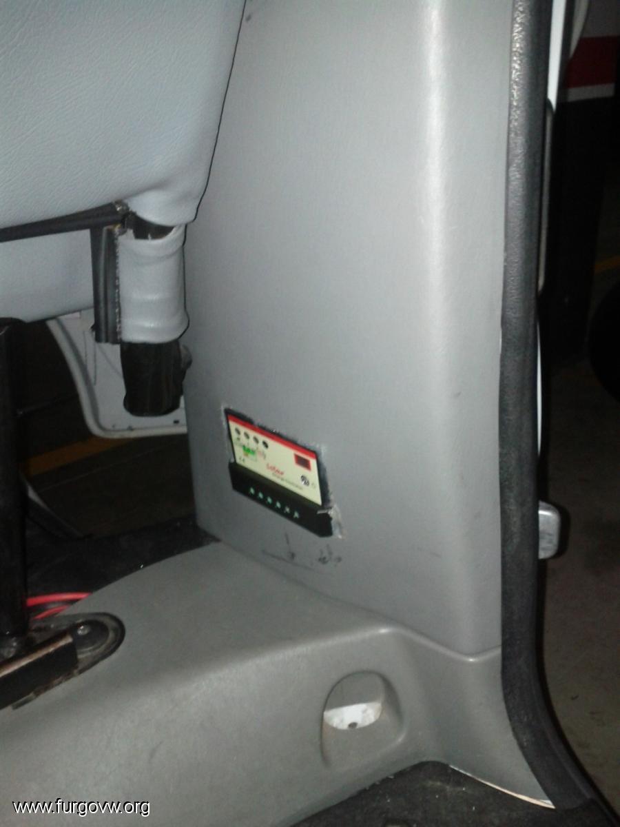

regulador: (bastidor derecho entre el asiento del acompañante y la puerta corredera)

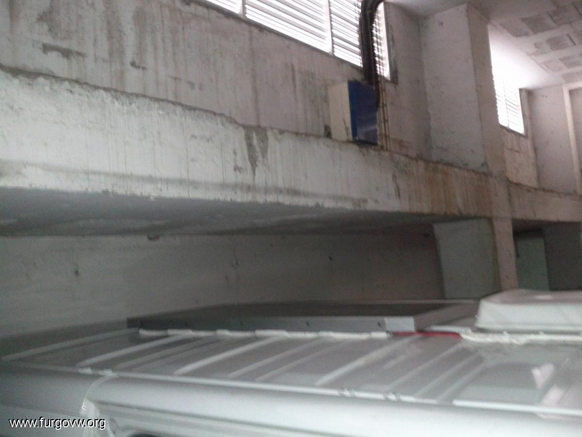

Placa solar:
Y por último una fotito de como quedó el suelo:

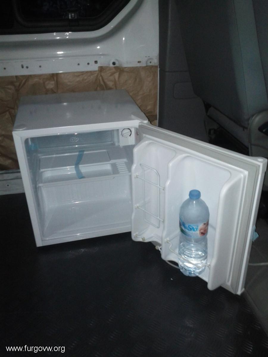

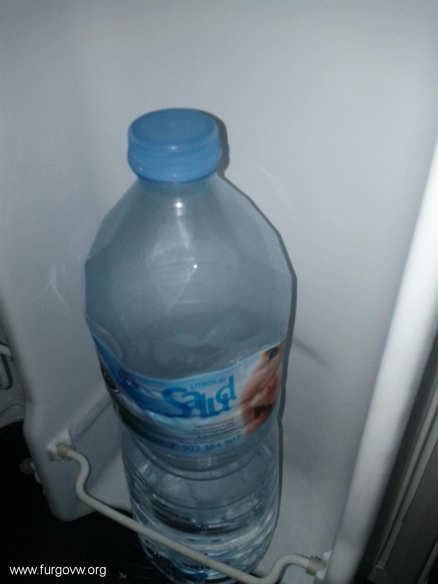

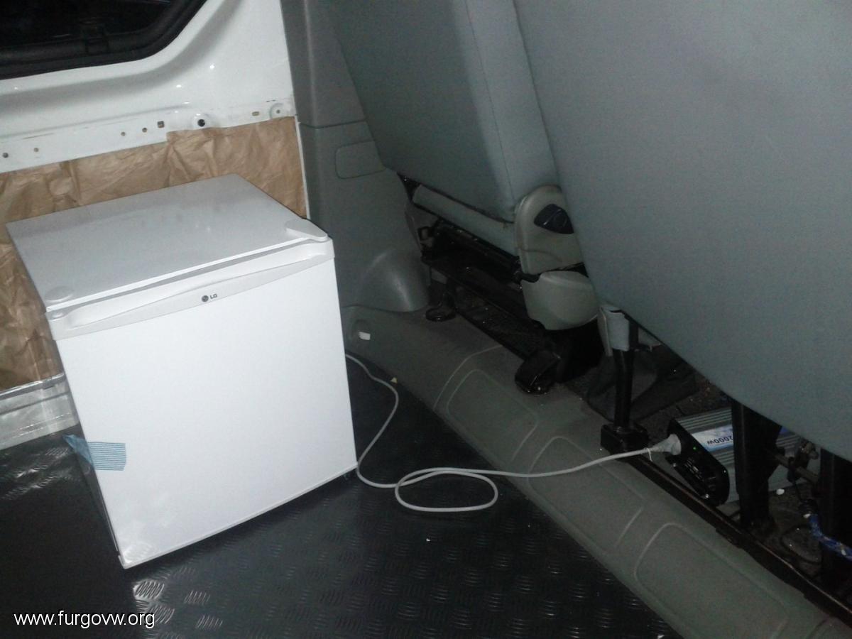

Bueno, ayer conecté el inversor............ y ni pitidos ni lexes cuando arranca.  funciona a las mil maravillas, ahora queda pasar el cableado a la parte trasera, colocar los lateras y anclar el mueble. Con eso ya habré terminado la primera parte de la parte contratante :D jajajajjaa Despues queda meterle mano al mueble sillón-cama, cantear y para la itv que vence en mayo (con papeles para homologar claro) !!!!!
Nevera.... conectada al inversor !!!
Nevera habiendo ya enfriado (en 1h ....)
Botella de agua que metí al conectarla............ que fresquita estaba despues de 1h :D
