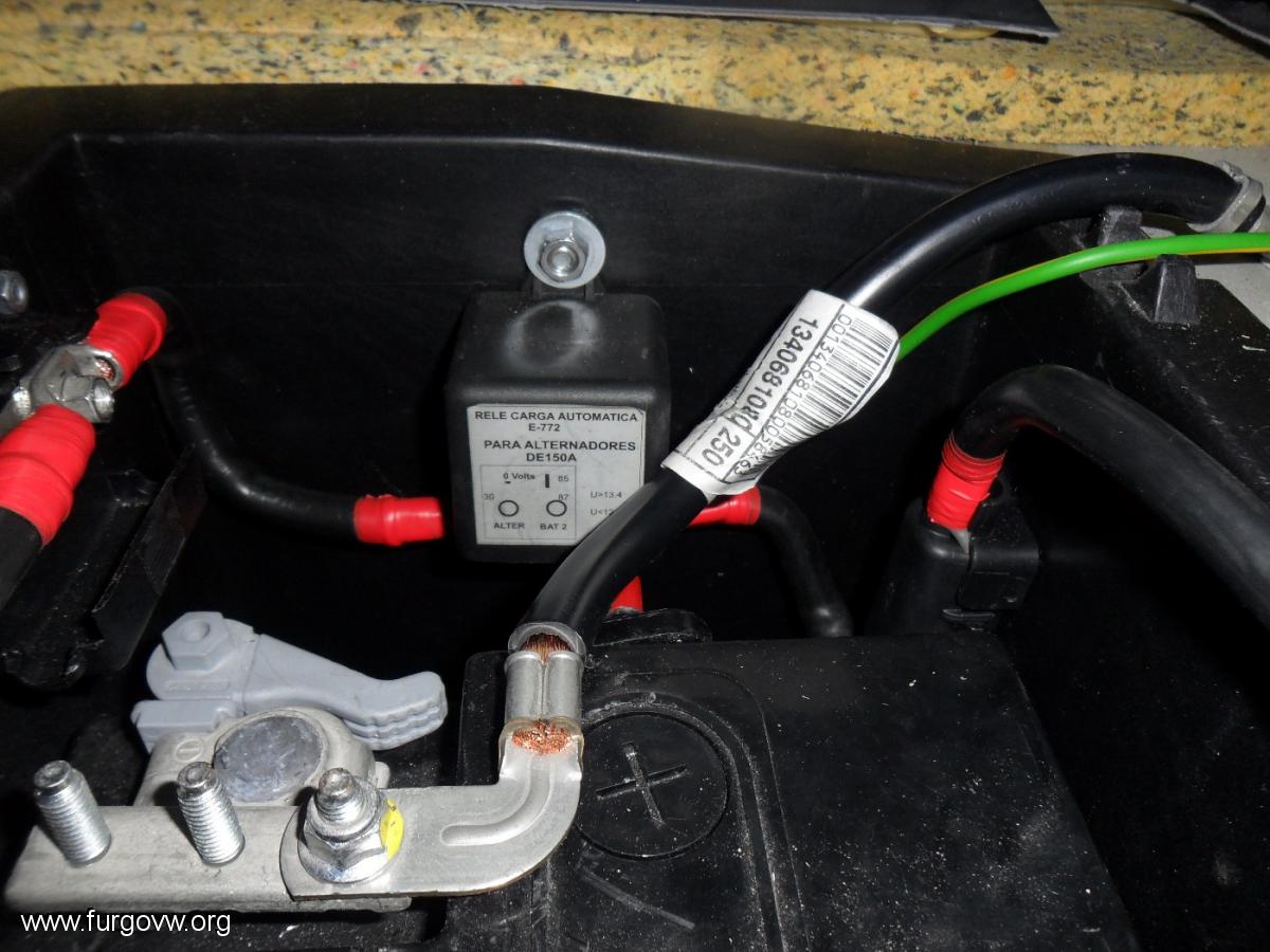

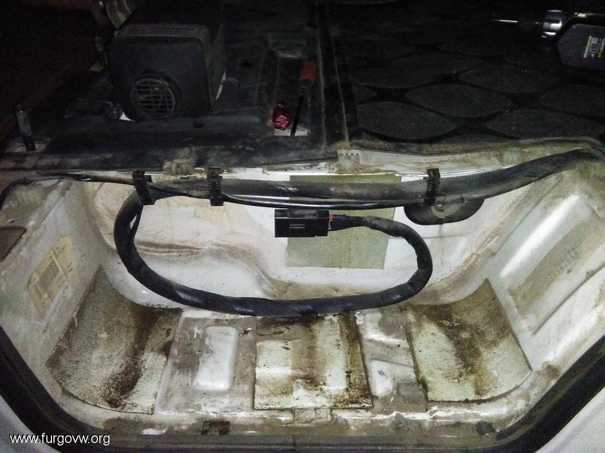

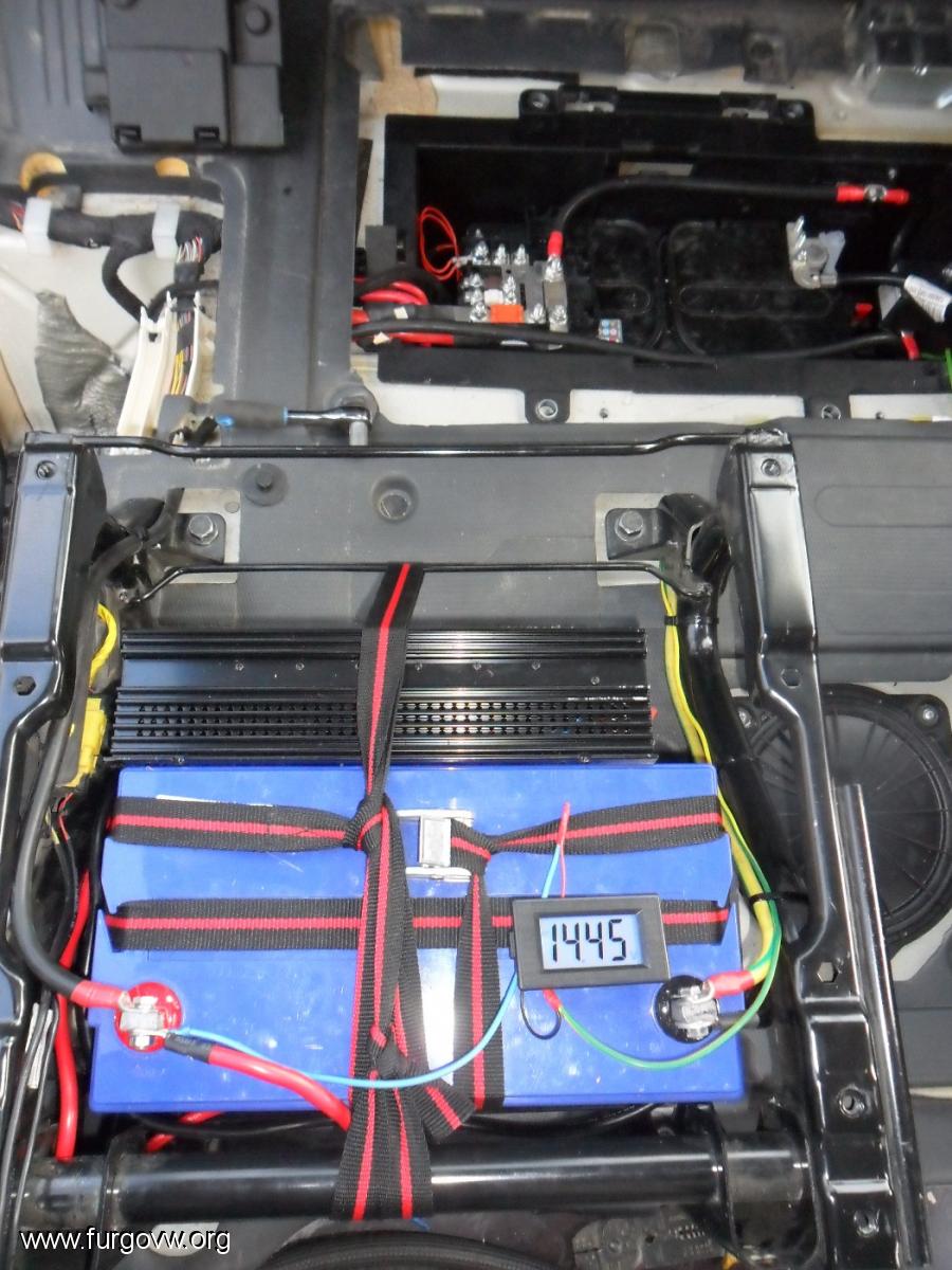

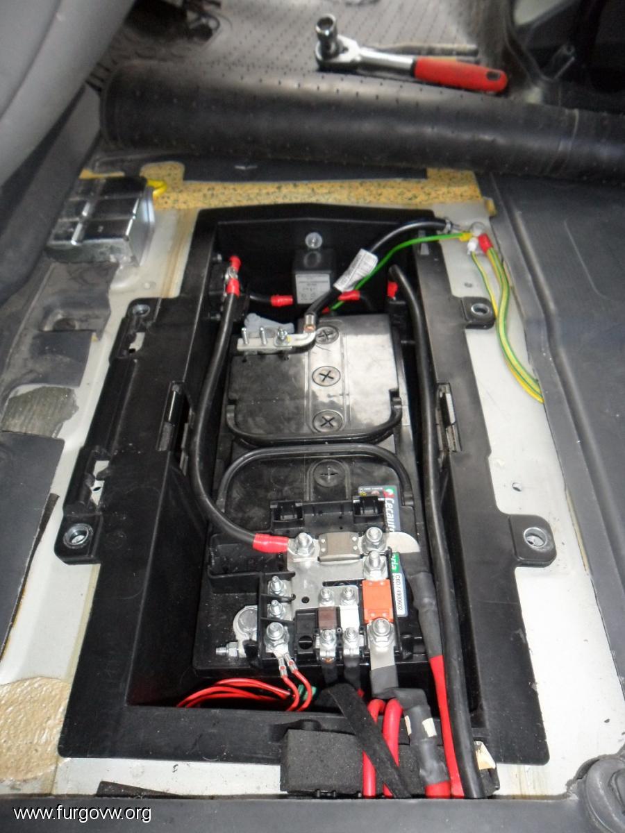

las baterias en los modelos del año 2007 en adelante van en el centro , entre los dos asientos delanteros , yo lo tengo puesto asi
Pabuel
 .ereselmejor  .ereselmejor .ereselmejor
Buahh....que gussssstazo roper millones de gracias!! Pensaba quea caja delantera donde se ponen las pinzas, que pone positivo y negativo era donde estaba la bateria. Muchas gracias  .palmas
