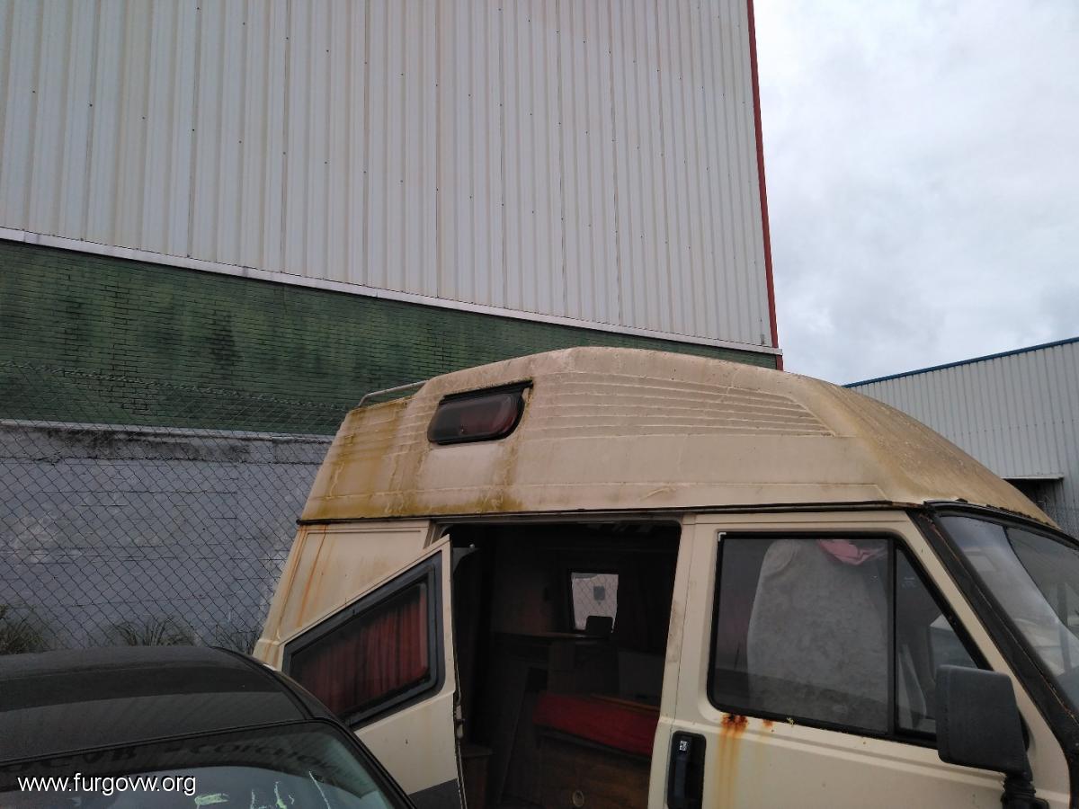

Pronillo, he visto en tu galeria de fotos una fotos de una furgo Hymer Car antigua,yo tuve una hace años, el bunker, se llamaba. Seguro que seguira por ahí haciendo kilómetros.
Bueno el caso es que estoy buscando ventanas pequeñas de techo elevado, me explico; son ventanas abatibles muy pequeñas de altura, que entran en techos hiperelevados. Pongo aqui la foto de Pronillo (con tu permiso, si hay algún problema la quito), para ver si alguien me puede indicar donde se pueden comprar nuevas ó en ultimo caso si habeis visto alguna de segunda mano que este bien conservada.
Un saludo a todos.
