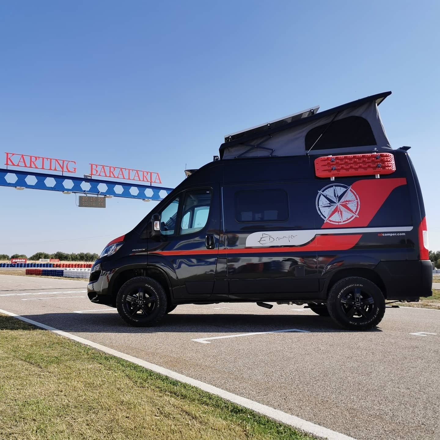

alfpascu
Hola
Esta es la prueba que si existe aunque se entra por detras.
Un cordial saludo.
