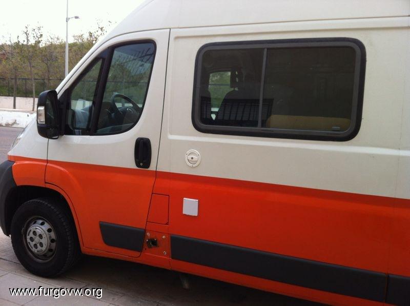

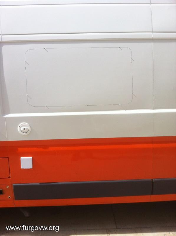

Hoy me entretenido en destapizar el asiento que compre ayer,para lavarlo y resoldarle los enganches de cinturón y el reposabrazos, y en sacar la primera ventana, es de una Ford transit del noventa y pico.

Cita de: ESERO en Abril 09, 2013, 23:15:28 pm
La ventana me suena de algo.  ;D
Es la misma, tienen unas cuantas en el desguace que fui a por ellas,

PAYO
juer pués la ventana de la transit le queda cojonuda  .palmas
que medidas tiene?

Medí unas cuantas por ahí, sin cortarme un pelo, jajaj, y esta era la que mejor quedaba en el hueco.
Ford transit 1998.  106x59cm
Sprinter 2001. 106x65cm
Boxer del 2000. 96x62cm.
Master del 1999. 113x65cm.

Pués cojonuda se vé,entonces esas son las de la transit del 98 no?
tienen numero de homologación supongo? una serie de numeros que empieza por 43r
Ricardito
Si, son de una furgo como la de esero, la contraseña empieza por 43r, hable con tuning.. Y dice que valen sin problema, porque no corta ningún nervio

Ok  .bien pués cojonudo entonces,ya te hás ahorrado una pasta en ventanas.
pusiste una a cada lado?
Ricardito
La tengo pendiente de poner, porque es también del lado derecho y no se si montarla y probar a ver si entra aire o cambiarla en el desguace por otra del lado izquierdo, la compre así pensando en que se pudiera abrir desde el copiloto girado, pero después de leer lo de rollerdock no se que hacer.
