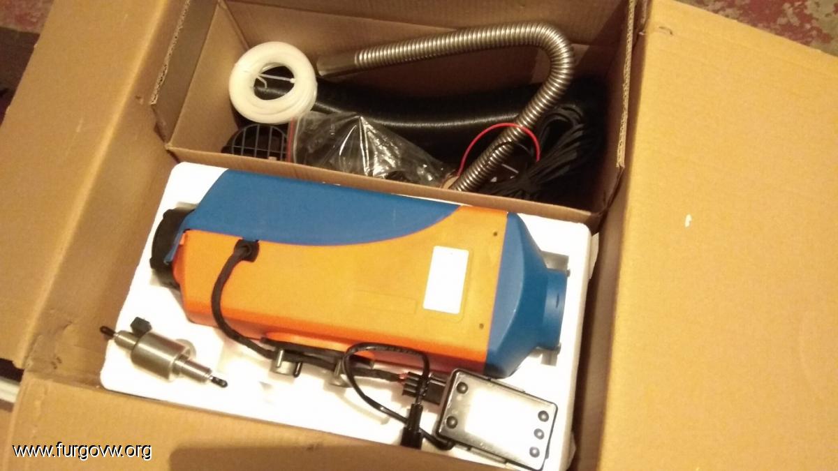

Hola compañeros buenos días . Tengo la duda de si comprar la calefacción estacionaria y montarla yo mismo, si no es muy complicado. Alguno de vosotros la ha instalado el mismo. Hay fotos del proceso o algun manual con los pasos a seguir.
Muchas gracias cómo siempre y kilómetros.
a ganar a ganar pollo para cenar
frikipuntos: 1
TxT
Yo he comprado la de 5kw pero todavía la tengo sin instalar...
pásate por este link: https://www.furgovw.org/index.php?topic=341314.1440
marcosjumpy.
Estoy entre comprar esa o la candy pero todavía te lo dudas.

RobertoUgao
Cita de: marcosjumpy. en Noviembre 02, 2018, 07:44:35 am
Lucho 46 se monto la calefa, la candy

lucho46
Yo hice el montaje yo, la coloque debajo el asiento del copiloto y tuve que recortar y modificar el conducto de aire de serie.
Para lo demas hacer los agujeros, tuercas autoblocantes y silicona para alta temperatura para sellar el contorno del tubo de escape...
Para la conexion con el tubo de gasoil me la hizo mi mecanico con una T.
La verdad que calienta que da gusto pero al llevar el sensor de temperatura en la propia calefa nunca para, esta semana le monto el sensor remoto.
Cualquier duda aqui estoy...

marcosjumpy.
Pues genial saber que entra debajo del asiento del copiloto, pues ahí es donde tenía pensado ponerla. Seguro que cuando me llegue te pido fotos y consejos.
Un saludo y kilómetros.
