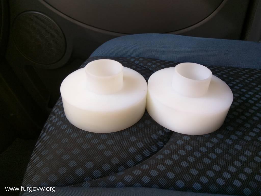

Mi furgo al llevar todo el equipamiento subio 207kg, pasé de unos 1700 a unos 1907+-
Y el culo bajo 2cm

Pues a ver si nos ayudamos, ahi estoy con tus mismas ideas y mismas cubiertas... Ya tengo los tacos traseros de 4cm hechos (a falta de ponerlos jjeje) y delante tengo que desmontar porque tacos esta dificil y no encuentro amortiguadores ni muelles mas largos... Que tienes visto tu? :D

Aqui te dejo foto de los tacos

Buenas Lucho, yo en principio atrás no voy a hacer nada, pero en principio solo.
La mia es del 2000, y delante llevo el conjunto de amortiguador dentro del muelle, con lo que se puede meter encima un taco, entre el chasis y la copela que va encima del conjunto. Para mi es lo más sencillo, porque levantar la furgo (no los palieres) pero sin modificar recorridos. Encima de la pieza numero 6 se pone un taco +4cm por ejemplo. Y hay que poner tornillos 4cm mas largos, claro.
La copela para que te hagas una idea de como es la pieza real:
Y lo que yo digo se hace en las Ducato dangel, o en los fiats panda por ejemplo:
Detrás lo veo más complicado porque si metes los tacos a los muelles, levantas furgo, pero el amortiguador sigue siendo el mismo, acortando recorridos. Lo ideal sería ponerle amortiguadores más largos también, y ya que estás pues muelles mas largos o igual de largos pero reforzados y te evitas el taco, aunque tu ya los tienes. Todo esto hay que homologarlo.
Donde has hecho los tacos? Gracias!
