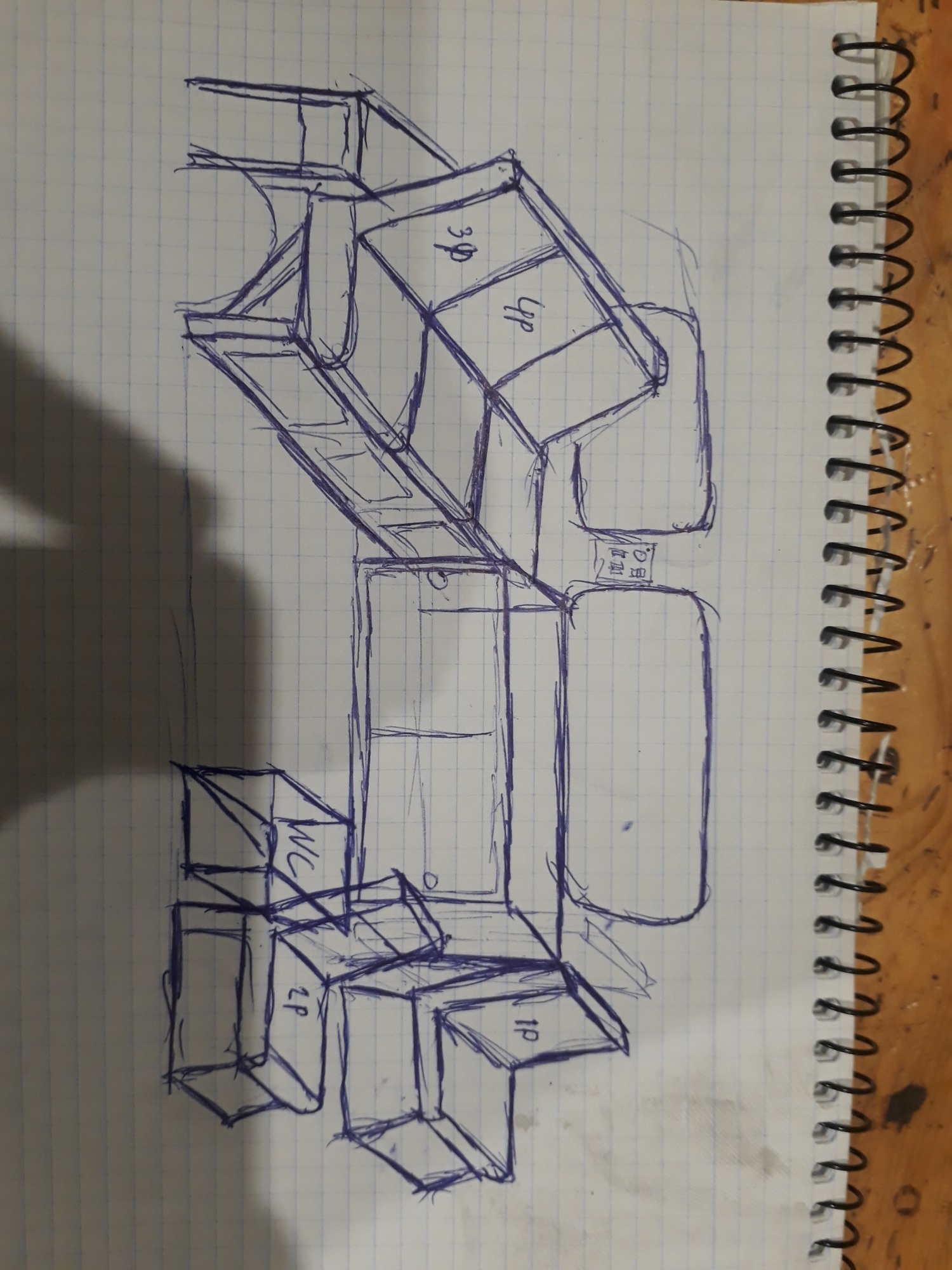

Yo tengo una trafic del modelo anterior desde hace 6 años, con dos arcones detras, cama-mesa, y los asientos puestos en la 2° fila y estoy arto de andar montando y desmontando cada vez que paro ( suelo hacer viajes de 1 mes, aparte de los fines de semanas continias).
Llevo tiempo mirando otras obciones y tras la imposibilidad de encontrar un asiento cama estoy pensando en hacer algo parecido, solo que me gustaria quitar una plaza, poner de 4 plazas, para poder poner un armario en el lado izquierdo, para ganar en almacenaje. Lo veis viable en el sentido de poder homologarlo?
Esta como turismo.
Pongo un dibujo con la idea.

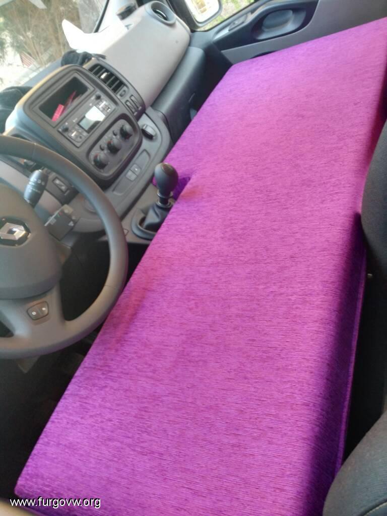

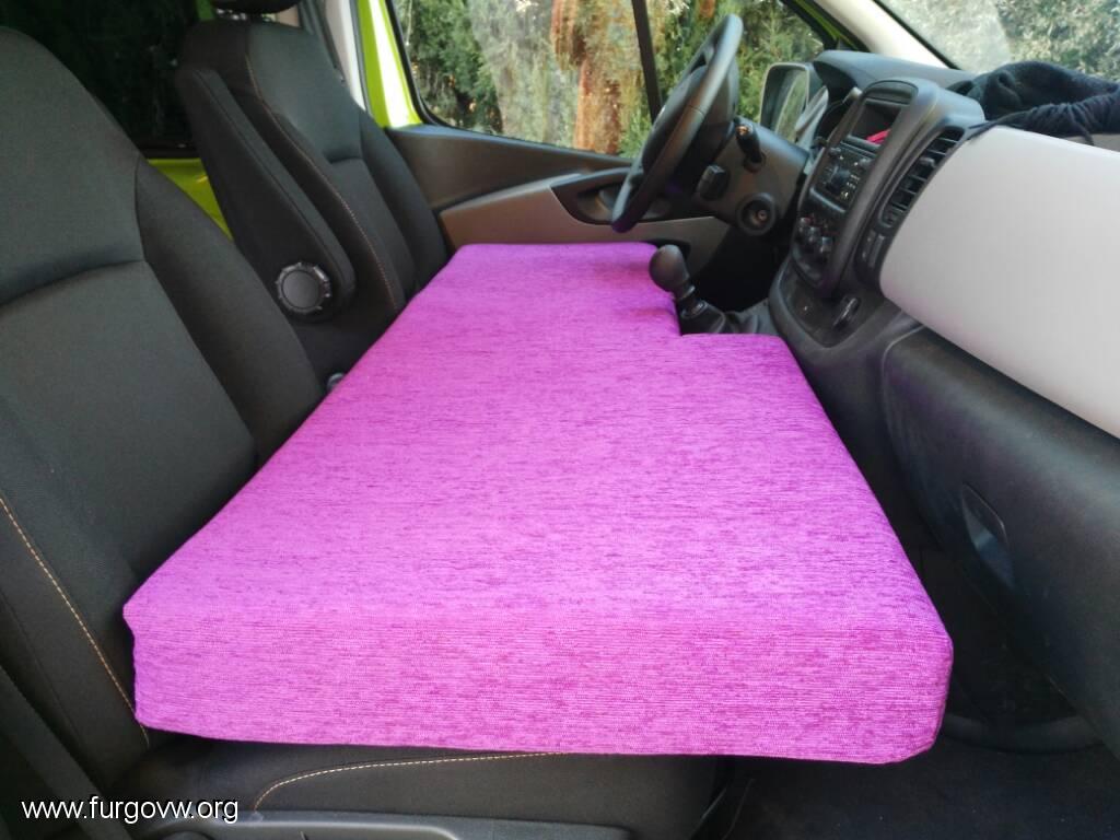

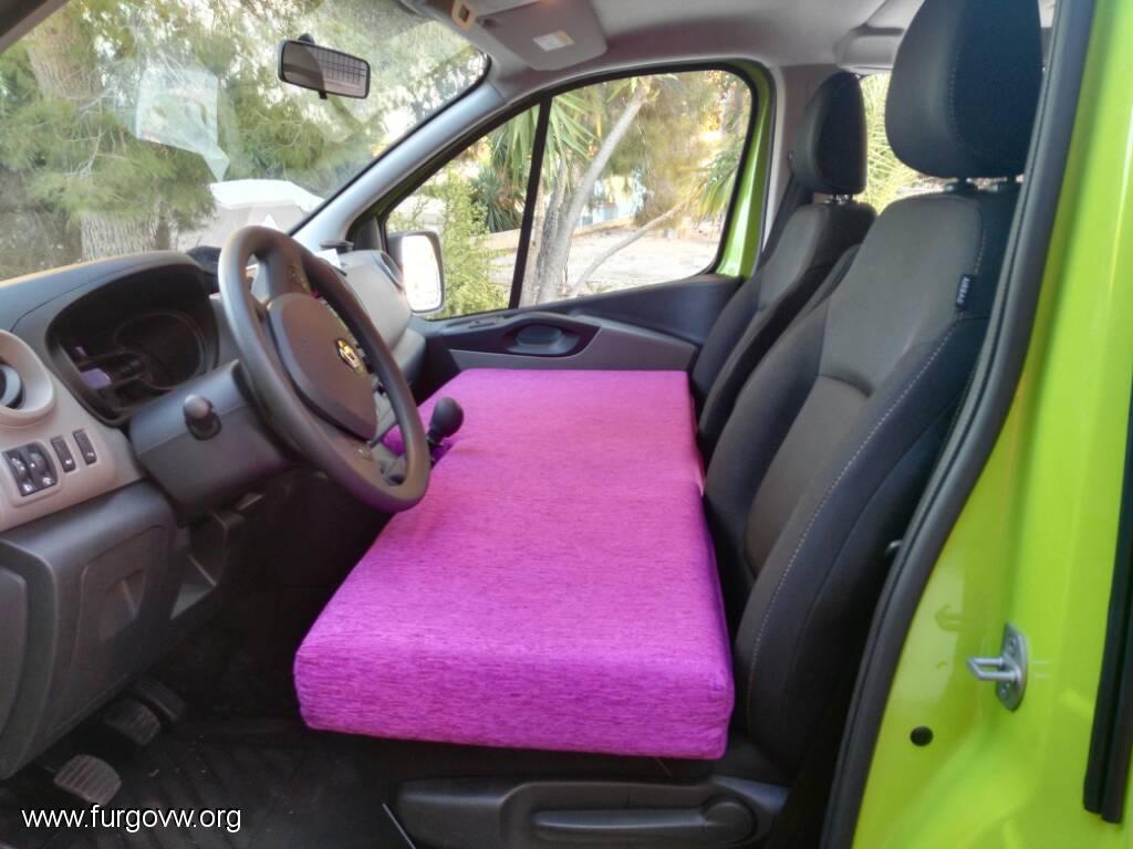

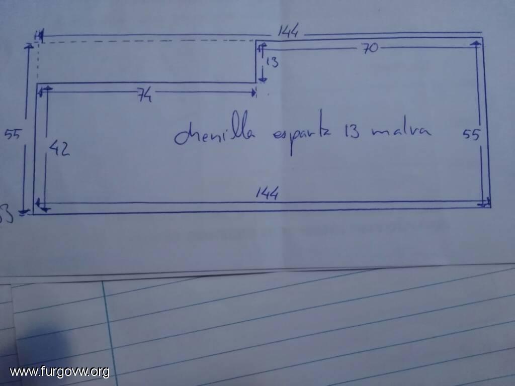

Cita de: Sinremo en Diciembre 28, 2017, 18:06:47 pmCAMA INFANTIL.- 1
Y la llamaré infantil, porque creo que para juvenil no acaba de dar la cosa.
Ahora bien, pese a que no es la opción definitiva, es la que me ahorra por el momento 7000€ de un techo elevable.
Colchón de espuma 7cm densidad 25kg/m2 + 3cm de viscolástica. Funda de chenilla con cremallera a lo largo.
El color es deseo de la peque.
La forma es la ecuación más equilibrada entre que quepa en el maletero, que aproveche el máximo de espacio y que no se dispare la factura, pues te cobran por cada retranqueo de la forma.
Ahí tan sólo está presentado, falta crear la tabla entera de contrachapado que le dé soporte.
Ni volante, ni asientos, se han movido un ápice de la posición en la que viajamos.
Esa era una premisa indispensable. No tener que adoptar una configuración a propósito según la disposición viaje/noche
Esta como turismo.
A ver a ver.... Es que a mí.... Los experimentos con gaseosa...
Homologarse al final casi todo se homologa.... No me preguntes cómo.
Ahora bien... Si dejas los tres asientos traseros y pones un mueble muy próximo a él, inutilizándolo: mal, no homologable.
Si tuneas la bancada de tres asientos y la conviertes en 2: mal... ¿Pondrías a tu hijo en ellos? Yo, la verdad, no.
