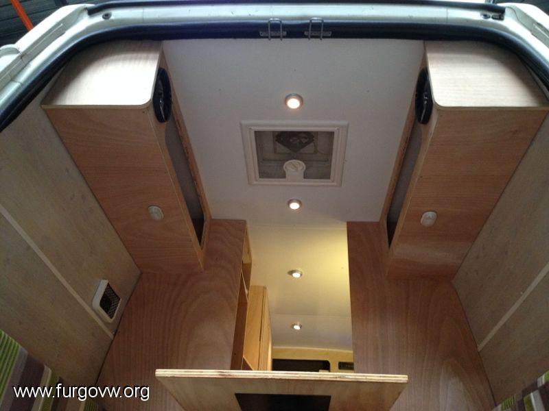

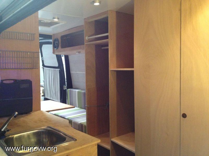

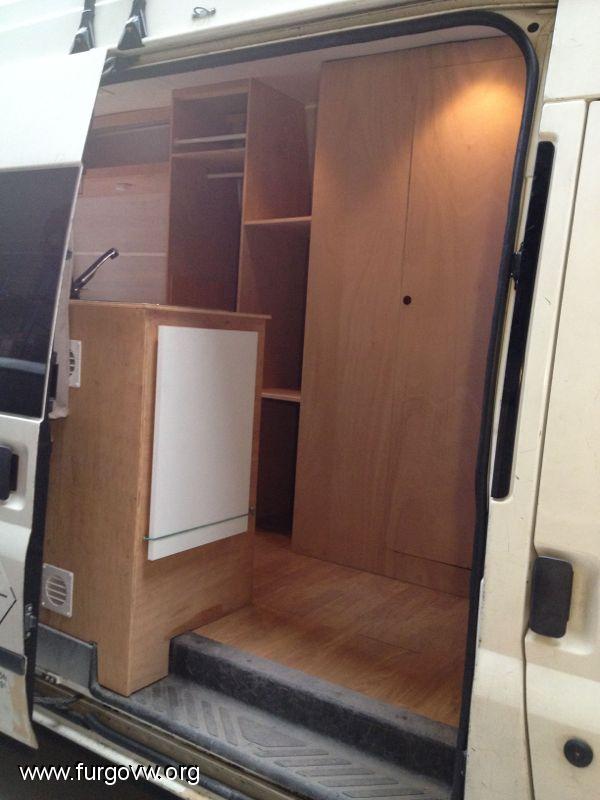

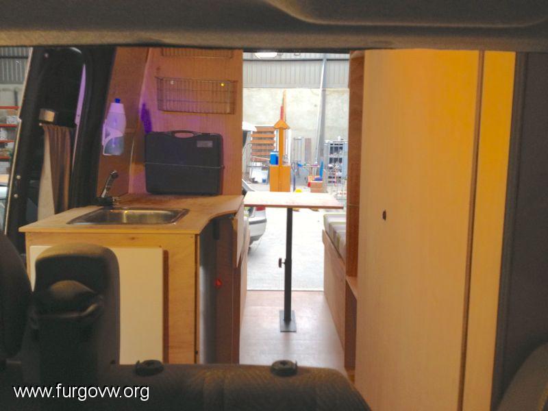

Después de haber probado una AC tenía claro que quería algo más pequeño y que pasara desapercibido. Así que al final de mucho buscar encontré ésta al ladito de casa. Lleva un motor 2.4Tddi con 125CV y 158.000Km. Es tracción trasera, por eso el suelo queda muy muy alto. De motor suena muy bien, y al tener cadena de distribución me olvido de cambios de correas. De chapa está bastante bien, con todos los golpecitos masillados, por lo que con una mano de pintura se quedaría casi nueva. Como accesorios tiene bola de remolque y baca.

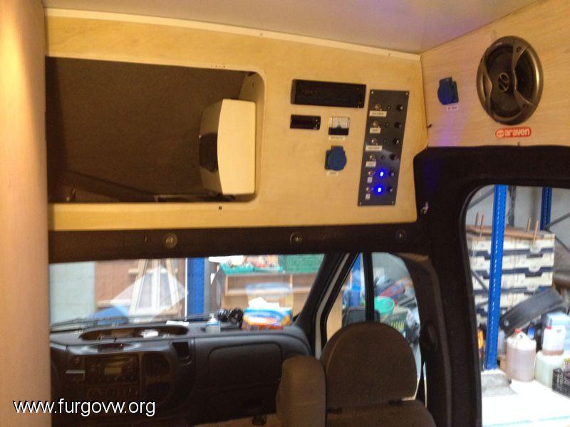

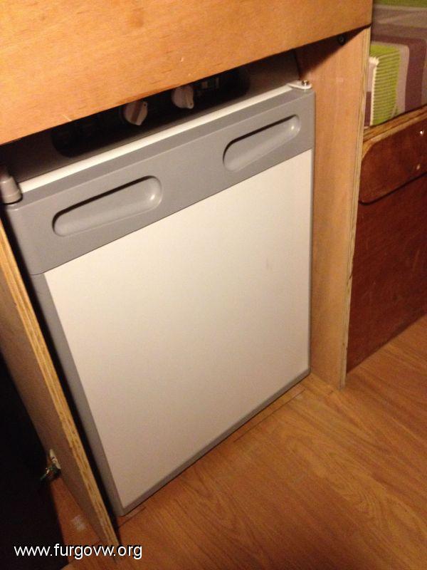

Dentro ya estaba camperizada a falta de baño y depósito de grises en los bajos, pero por lo demás muy completa, con nevera trivalente, totalmente aislada, cristales tintados, cortinas, instalación 220V con cargador e inversor, toldo casero, equipo de música con mando a distancia, claraboya con ventilador, ...
Aquí os presento mi iFlago!, jeje  .baba

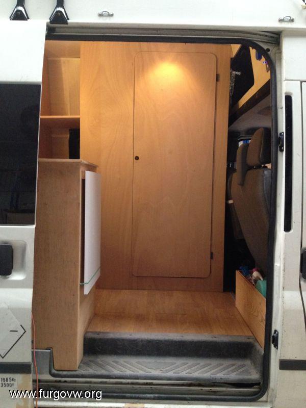

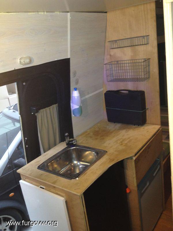

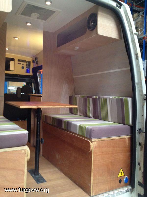

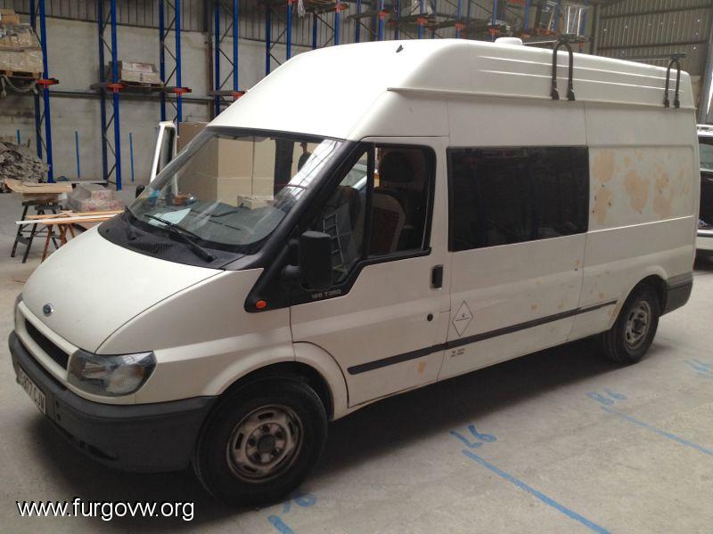

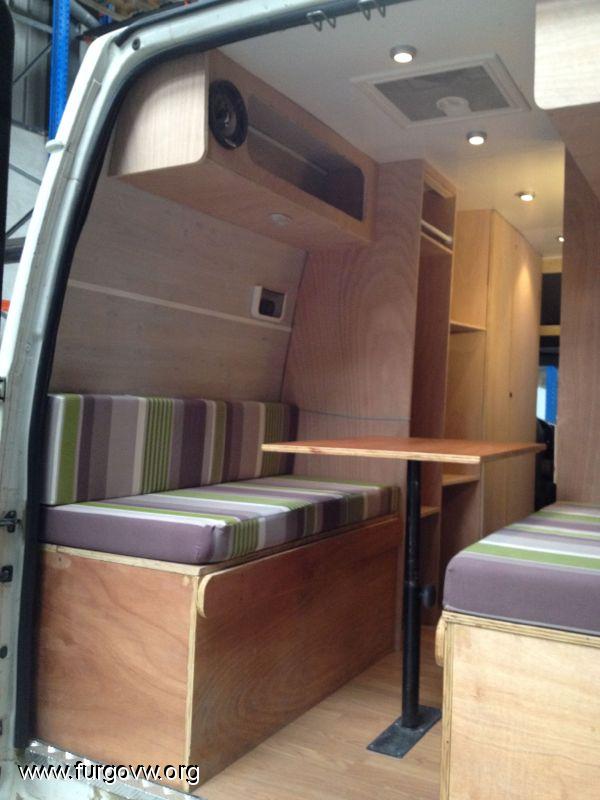

Exterior:
Vista trasera:
Vista lateral:

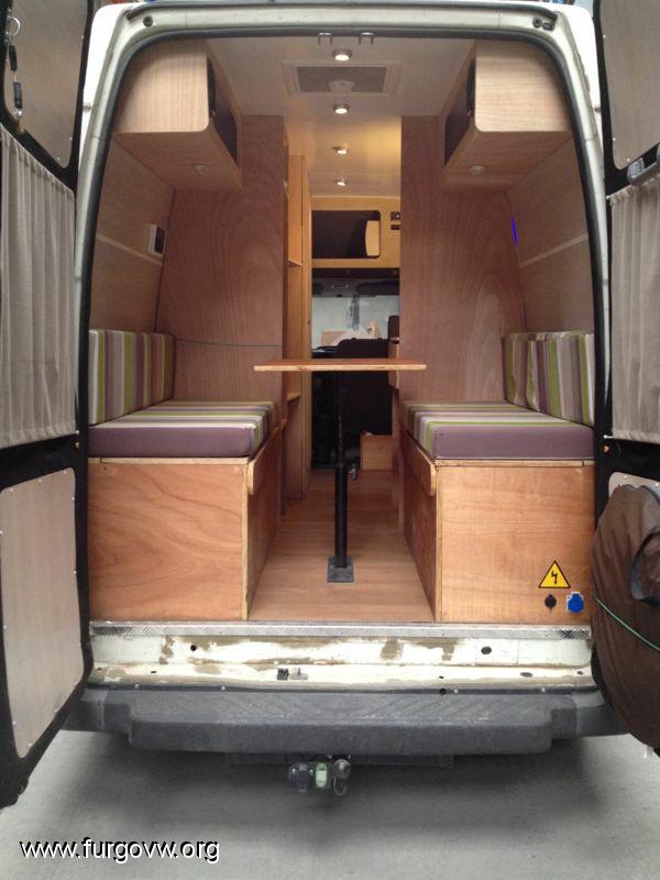

Interior:
Instalación eléctrica:
Nevera:

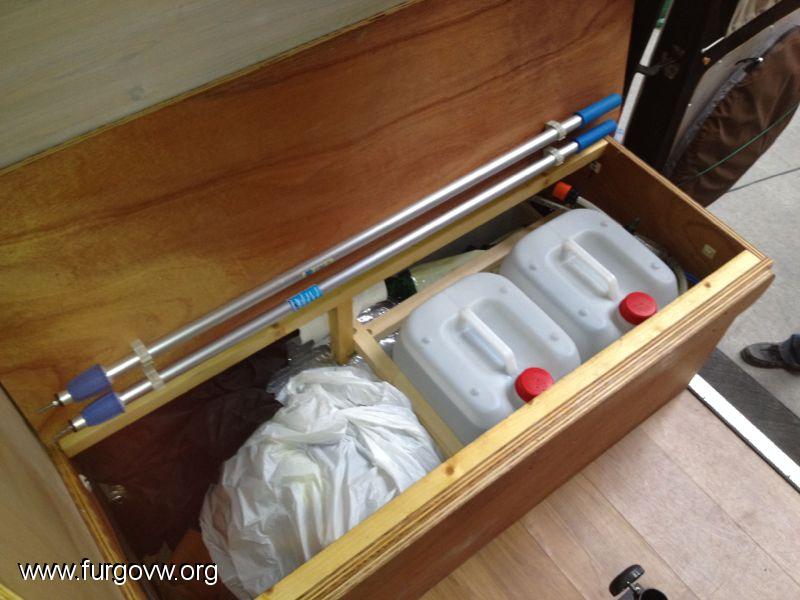

Depósitos de limpias:

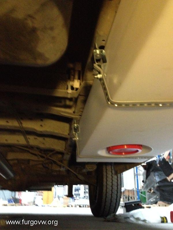

Depósito de grises:

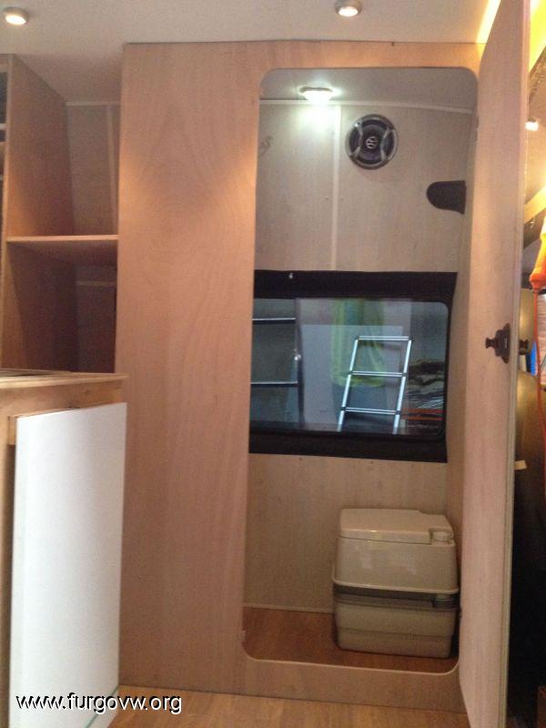

Estaba sin homologar, así que la he homologado a furgón vivienda (más fácil de lo que yo me esperaba). Antes de homologarla, porque tenía que pasar la ITV que estaba caducada, me aconsejaron desde Tunning Homologaciones que le hiciera las reformas que quisiera hacer antes de homologarla, así que construí el habitáculo del baño (aunque de momento sin ducha, solo con un potti), le puse una claraboya solar para el baño y el depósito de grises en los bajos (sin desagües ni nada, solo colocarlo).

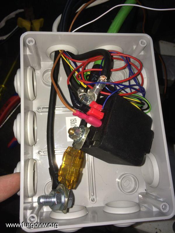

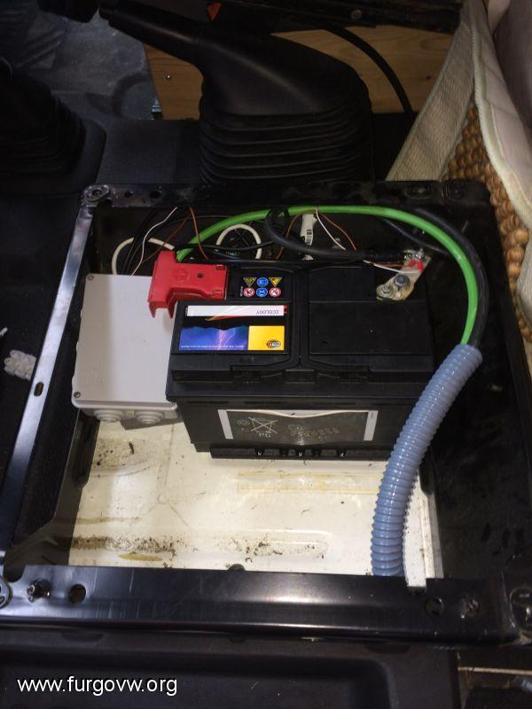

Bueno, por fin he podido instalar la nueva batería. Como evidentemente no me cabía una batería de 200Ah en el sitio de la de 70Ah he tenido que buscarle otro sitio  .meparto
El único sitio que cabía decentemente era en el arcón trasero, así que después de cortar unas maderas la ubiqué, pero tenía que hacer la instalación hasta el lugar de la vieja, debajo del asiento del conductor.
Lo que simplemente parecía quitar una batería y poner unos cables para unirla con la nueva se fue complicando ...  .loco2  El dueño anterior la tenía instalada con el relé al aire y sin ningún tipo de fusible, por lo quería aprovechar y meterlo todo en una cajita. Además al quitar la batería vieja y desconectar todos los cables con la batería principal mido con el polímetro y sorpresa!, seguía teniendo 12V. Después de un par de horas de seguir cables y desmontar media furgo he descubierto que había otra batería en el hueco donde iba el cargador y toda la instalación eléctrica ... Así que esta batería también la he quitado.
Para unir la nueva batería con la principal, y con la instalación que ya había hecha me he curado en salud y he pasado un par de cables de 25mm2  .palmas  Podría haber pasado solo el positivo y la masa haberla llevado al chasis, pero bueno.
Una vez quitadas las baterías viejas he reubicado la principal, que también está debajo del asiento del piloto, a lo largo para que me quepa la calefa. No se puede poner la calefa transversal porque no hay hueco libre debajo del suelo para hacer los agujeros. He puesto una caja de registro donde he metido el relé y el nuevo fusible que protegerá la unión entre las 2 baterías. Así ha quedado:

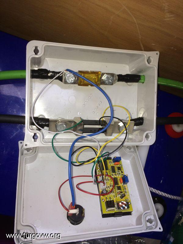

Para conectar la nueva batería no quería que hubieran contactos al aire, así que he utilizado otra caja de registro para poner el fusible de protección y he aprovechado para colocar en la misma caja un amperímetro que pedí a los reyes chinos  .ereselmejor  Y así es como ha quedado:
El amperímetro de los chinos no es que vaya muy bien. Incluso conectándolo directamente a la batería me daba un consumo de -3.6Ah (consumo negativo!) ..., y una vez ya todo instalado he enchufado la nevera (que se supone que son unos 100W) y me daba un consumo de unos 6.5Ah. Así que parece que medir mide bien, pero con unos -3.5Ah de menos. Lleva unos pequeños potenciómetros en el display, intentaré ajustarlos a ver si consigo corregirlo.
