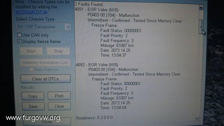

Pues ayer me dio error el ordenador de abordo y hoy con el vagcom me han salido dos fallos intermitentes de la válvula egr.

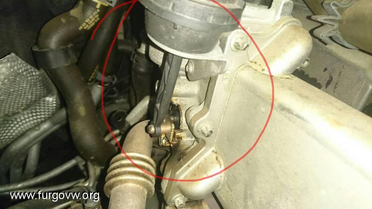

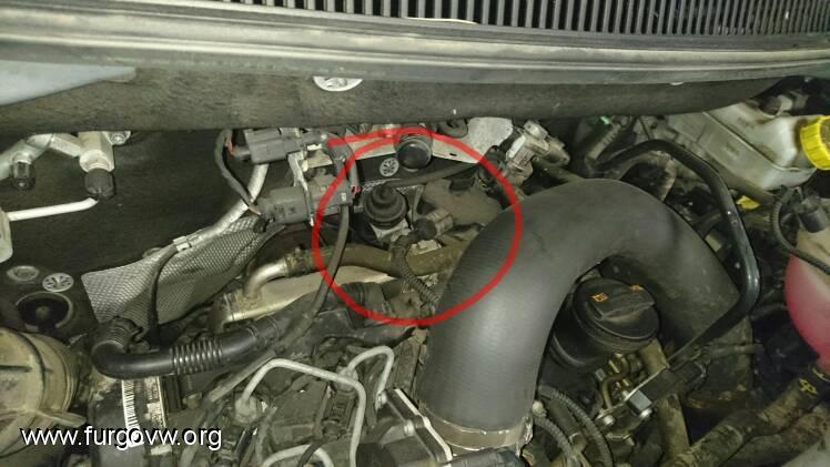

Parece que viene de aquí:
Cuando paro la furgo a los pocos segundos la válvula esta se suelta haciendo un ruido como de ventosa. Es difícil explicarlo... Jeje
Me he fijado que está algo sucia por la parte de abajo y me huelo que tengo la válvula egr sucia...

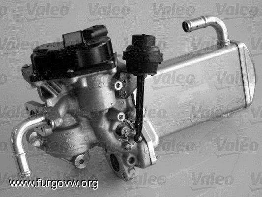

Me respondo yo mismo. Parece que si. La he encontrado en Oscaro...
Vale 225,62e nueva, creo que miraré de limpiarla.

Parece que no recibo mucha ayuda al respecto sobre el tema y me voy a liar la manta a la cabeza. Debe ser que normalmente la gente lleva la furgo al taller y no se complica. Pero me he descargado el Elsawin y no veo nada complicado el desmontaje de la válvula egr. Ahí te lo detalla paso por paso.
He pedido la válvula a Oscaro (221e) y la semana que viene desmontaré la mía a ver que me encuentro. Miraré de limpiarla pero tengo la sensación que se tendrá que cambiar, por eso la pido. Si no la necesitase, la devolvería, pero prefiero tenerla así ya tengo el recambio cuando desmonte.
Dejaré el proceso aquí detallado por que creo que va a ser de ayuda para muchos y no hay nada de info por la red sobre estas válvulas refrigeradas.

Los síntomas que aprecio es que de vez en cuando al acelerar en bajos la furgo pierde potencia como si la espoleta se quedara abierta atascada por la suciedad. También he notado que la válvula hace ruido, como un traqueteo y otra cosa es que noto el relenti algo inestable.
Por no decir los fallos del vagcom. 2 seguidos entrando en modo avería después de haberle quitado los fallos.
Gracias y saludos
