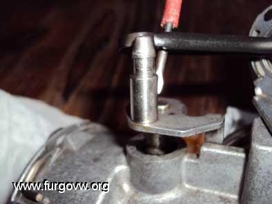

Bueno vamos a poner la limpieza de la valvula EGR
Montada en el motor
en estas ya desmonada
ahora procedemos a desmontar la valvula de vacío que mueve la mariposa de entrada de aire pero OJO con esta pieza ya que es superfácil de que se parta  :P andar con cuidado con el destornillador al abrir este palanca de plástico que lleva
aflojar luego estos dos tornillos que son tork
quitamos la junta y a limpiarla
así es como estaba antes de limpiarla
por aquí es dónde recirculan los gases de escapes de nuevo al interior del motor
esta es el conducto proviniente del colector de escape hacia la válvula EGR que sale en la anterior fotografía
Así quedó la válvula despues de la limpieza
Decir que el conducto que viene del coletor de escape yo lo tengo anulado con una junta de acero y hay que ponerle dos juntas una por cada lado para que no fugen gases de escapes solo montar y listo  .meparto
Bueno esto es fácil y lo RECOMIENDO que lo hagáis a todas la furgo irá mejor
