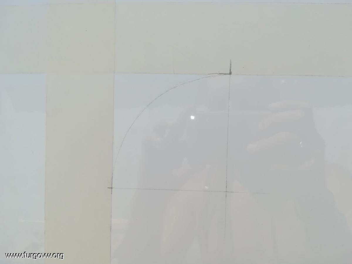

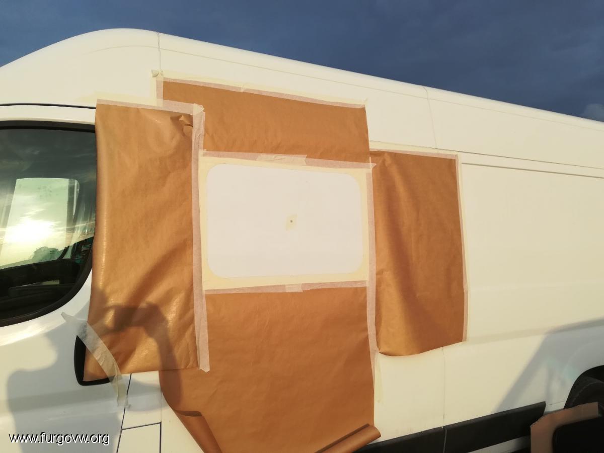

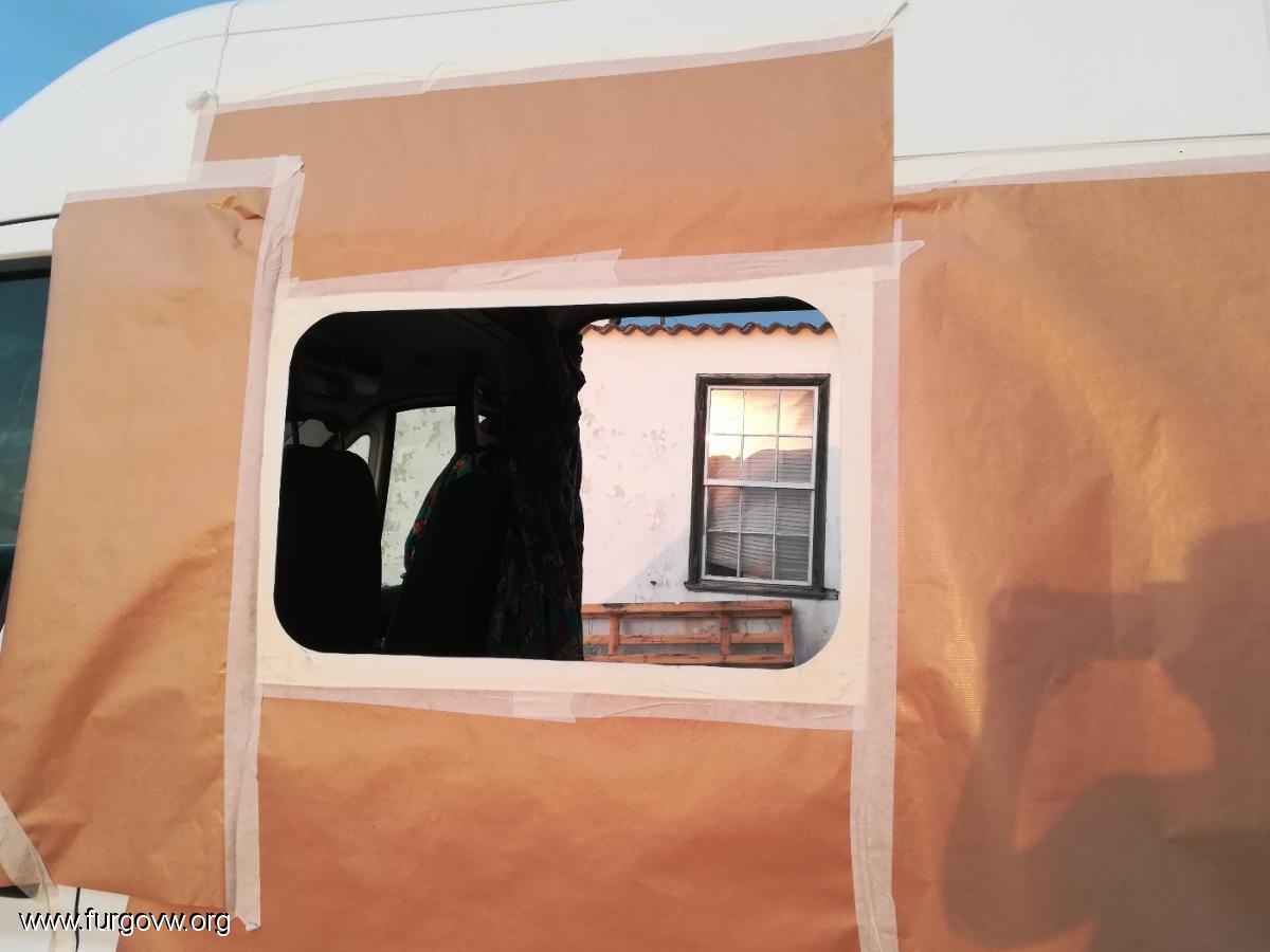

Primero de todo he tomado las medidas desde el interior de la furgo, para conseguir el centro exacto y hacer un agujero con el taladro para marcarlo por el exterior.
Las curvas de estas ventanas hay que dejarlas recortadas, no como en las s4, pero es fácil con un compás, o si no hay, como me pasó, haciendo 5.000 puntitos  ;D

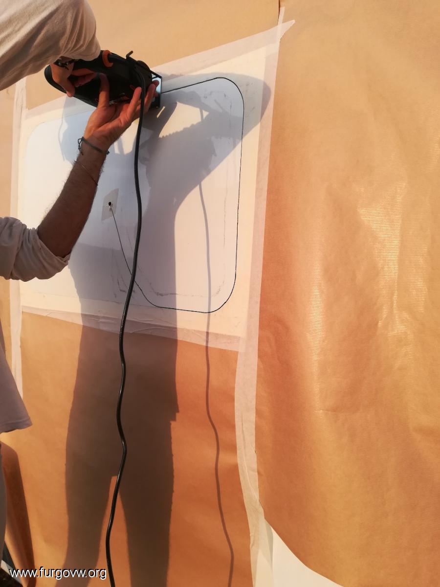

Y a darle a la caladora sin miedo!!

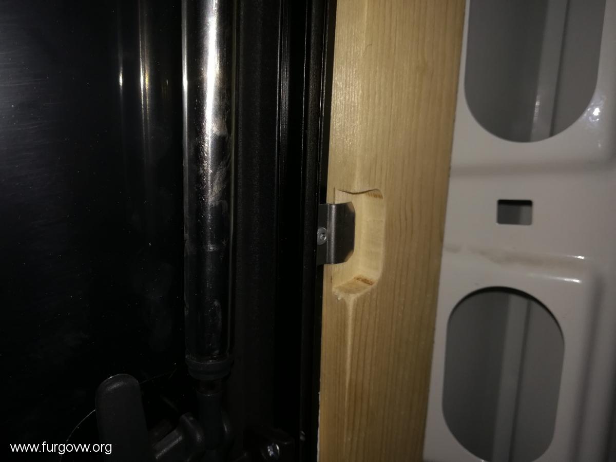

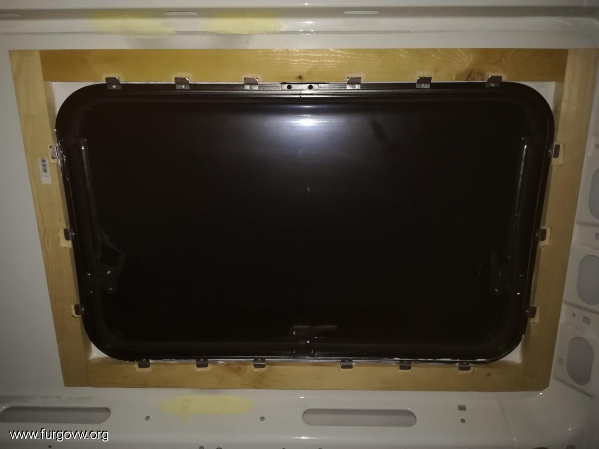

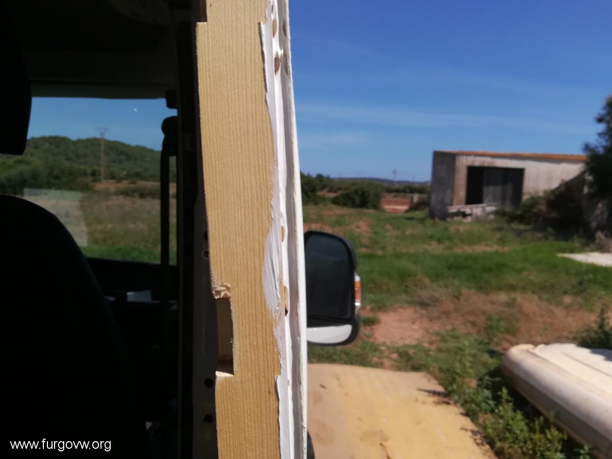

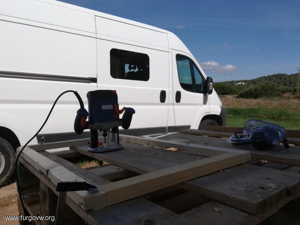

A el marco de la ventana le fresé los sitios donde van las abrazaderas, yo las compré para un grosor de pared de 26-27mm, pero para no perder la curvatura de la chapa, los enganches laterales los fresé unos milimetros más para que no apretasen tanto. Cada uno lo que me pedía sin llegar a aplanar la chapa. Como el marco se queda separado de la chapa en sus laterales, lo rellené de sika. Ahí van unas fotillos  .fotografo
tranquilos que le puse más sika, no es que sea un tacaño ;D pero no tenía más fotos

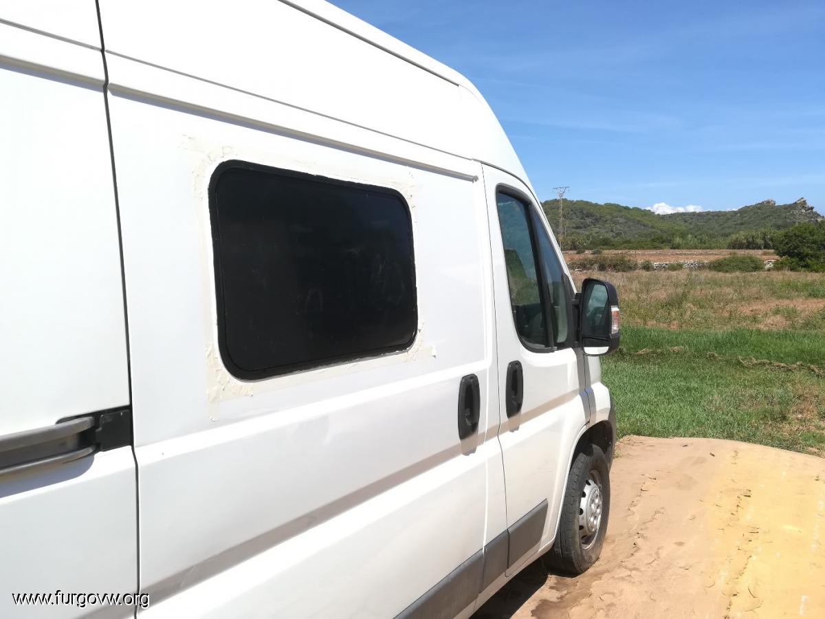

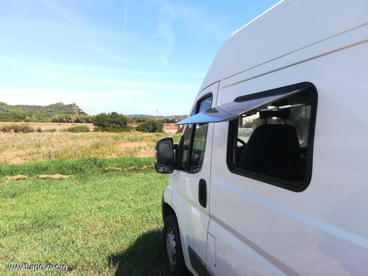

Y este es el resultado! Con el miedo que me daba ponerme a hacer cortes a la chapa y ahora quiero más! .meparto

Una pregunta. Las abatibles no se levantan mas? Ese es su tope?

Cita de: GLazcano en Agosto 16, 2018, 13:42:51 pm
Buen curro  .palmas .palmas .palmas
Las ventanas levantan en base a la altura que tienen...en cerrado, tiene que entrar el brazo, el pistón o lo que lleven según modelo.. por ejemplo en las típicas estrechitas que se ponen en H3 y techos altos, el brazo es el que entra en ese hueco y por tanto abren únicamente un ángulo concreto...

Cita de: eneko en Agosto 18, 2018, 10:21:24 am
Gracia maehtro.
Cita de: kike59 en Agosto 18, 2018, 14:47:01 pm
hola, de que tamaño son las ventanas?
Gracias GLazcano! Las ventanas que tengo se abren un poco más que en la foto, se quedan rozando los 90º, pero eso, como bien dice eneko depende del tamaño de la ventana. Estas son las de 750x465.
