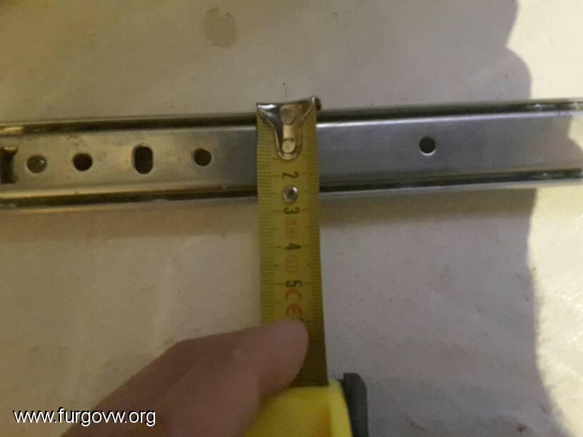

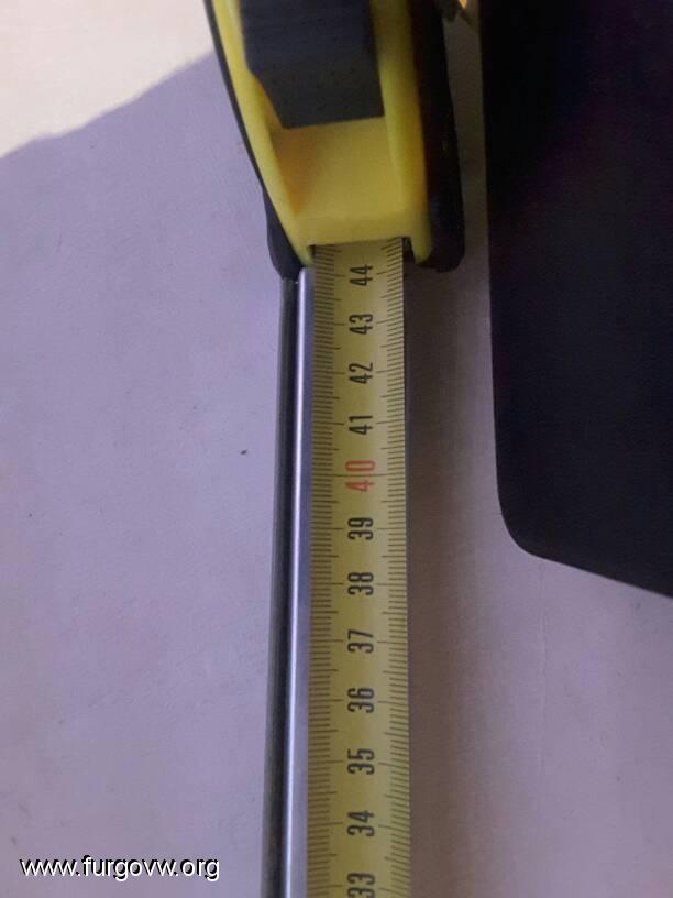

Cita de: alexpower en Octubre 25, 2017, 22:27:05 pm
La guia es la mas barata que habia en el leroy, vienen en un paquete de dos.Te pongo un par de fotos pero sobre 2,7 x 44
La he modificado con respecto al tutorial. Es decir. La guia la he atornillado directamente a la pared, le he quitado una de las dos escuadras y la otra escuadra esta en la punta de la guia puesta y ahi esta el tornillo de la puerta.
La he cambiado porque al ponerla en su posicion correcta en vez de tumbada como yo la tenia va mucho mas suave y como veis en el video se cierra simplemente empujando.
Enviado desde mi SM-T715 mediante Tapatalk
Gracias y gran trabajo
