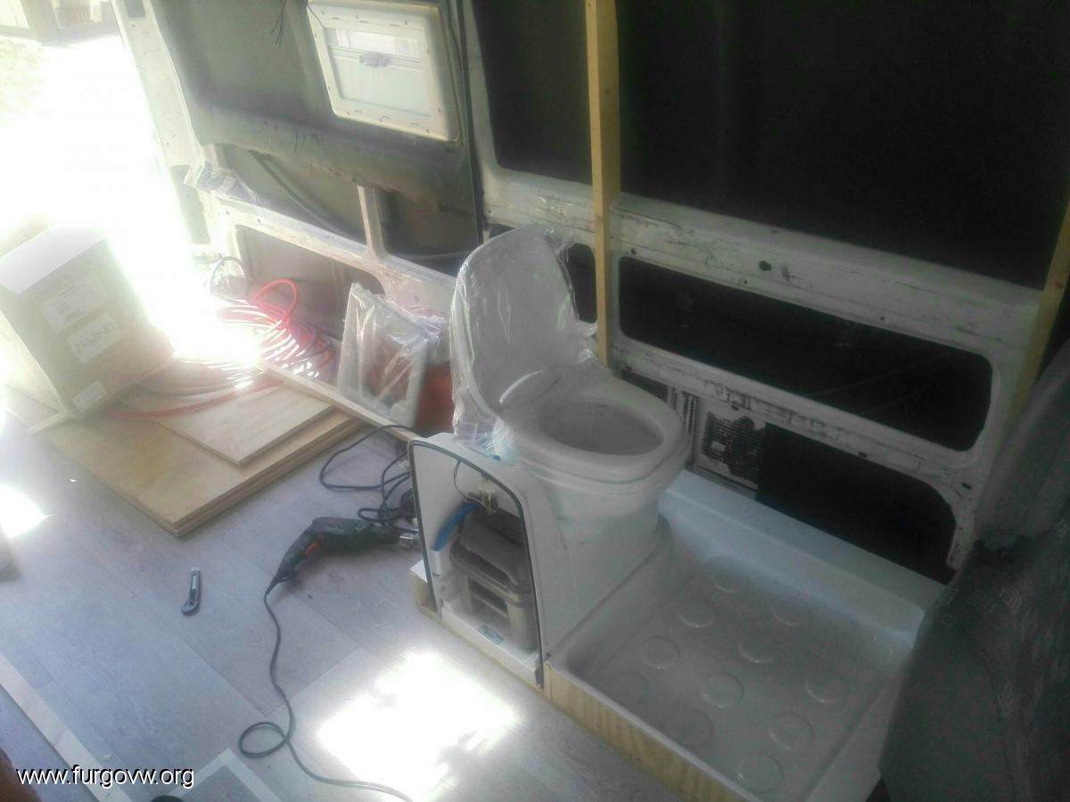

Hola Alex, una pregunta, los soportes (pilares traseros) para las paredes del baño como se sostentan y como van encajados en sus extremos, porque me estoy imaginando que el travesaño de madera que se pone es mas largo que el hueco que hay entre suelo y techo para que no se salga, no?, entonces como se mete o encaja?, es que es un tema que siempre vi resuelto en los posts, pero nunca he visto el detalle, te agradeceria que lo comentaras aunque ya se que es un tema que ya has superado hace tiempo, no importa si no tienes fotos, con una pequeña explicacion me vale, gracias.

los pilares de la pared del baño van cogidos con escuadras. Luego la pared del baño va cogida al pilar, al techo y al suelo tambien con escuadras por el interior del baño y debajo del plato de ducha. No se si ter refieres a eso.
kike59
ok, gracias por el enlace pero ya lo habia leido y releido, pero me quedaba esa duda de como te habías apañado para sujetar el pilar, porque lo que había visto/entendido hasta ahora de la gente que hizo camperización era que lo encajaban arriba y abajo en los huecos de los pilares horizontales de la furgo, y eso yo no lo habia visto detallado por ningun sitio y no veia como hacerlo si el liston es mas grande que el hueco, ahora ya veo tu planteamiento y me parece razonable, todo sujeto con escuadras interiores en las partes que no se ven, ok, gracias, saludos.
