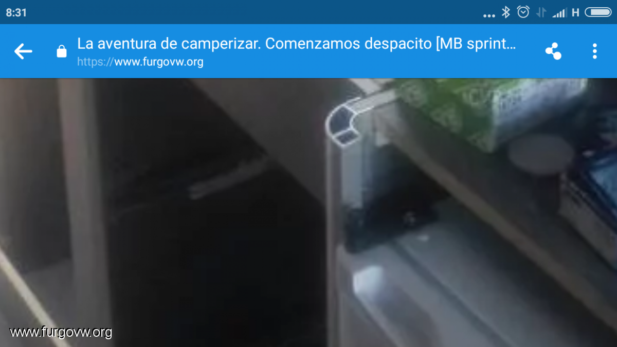

Hay otro detalle que te queria consultar, es en la nevera, ahi se aprecia que el perfil es por un lado ciego, pero en la foto se ve como cortado, como hecho un corte o hueco a la altura de la.visagra, como va ese perfil, lo podrias explicar?, gracias
Ese canto es ciego. Viene asi. En la pagina de luluka los venden de los dos tipos. Ciego por un lado o abierto por los dos.

hola Alex, efectivamente, he examinado un poco mas detenidamente la foto y veo que fue un error de vision mio, interpretaba un corte pero una vez vista de nuevo la foto, lo que se ve es que la nevera simplemente va aproximada al perfil, sin mas historias, ni corte ni na, disculpa por la interpretacion que mi hice, gracias, saludos.

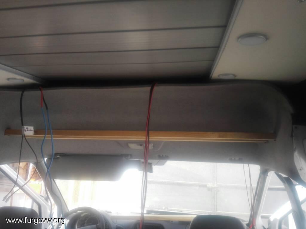

Os pongo otro proceso que hice este finde, as unque no saque muchas fotos al que tenga una esprinter como la mia le puede quitar un dolor de cabeza para hacerlo.
EL ALTILLO DE LA CABINA DEL CONDUCTOR
Enviado desde mi HUAWEI P7-L10 mediante Tapatalk
alexpower

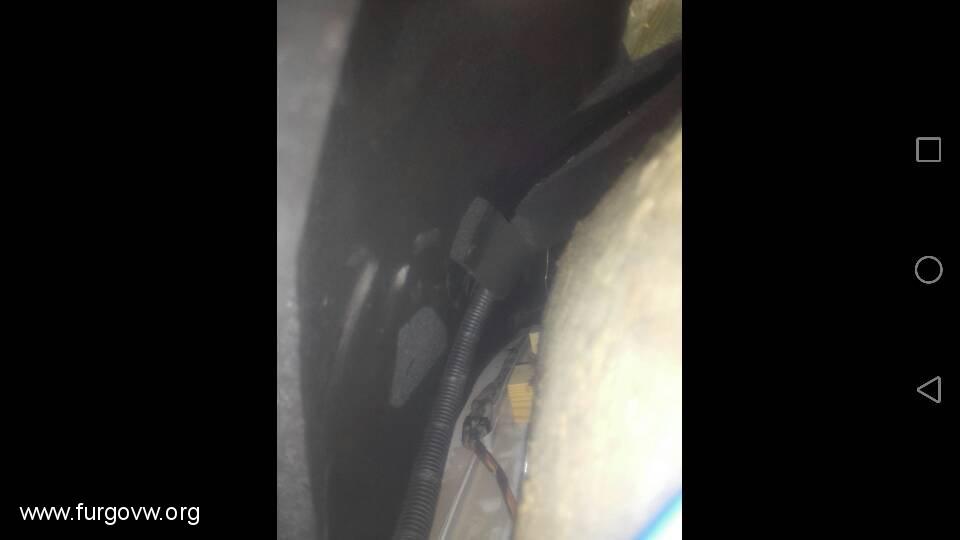

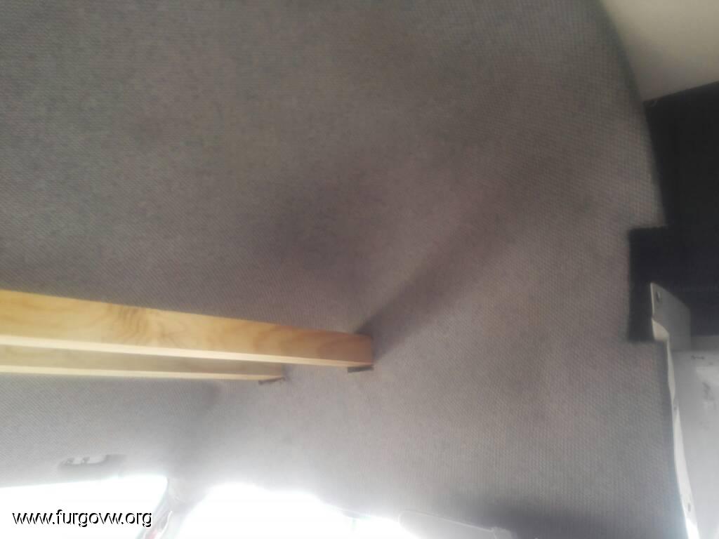

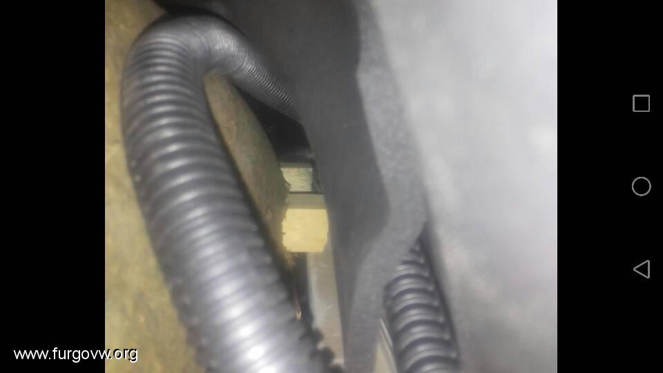

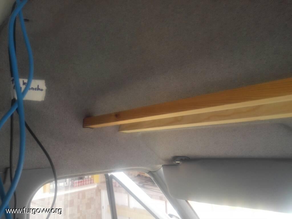

Lo primero que hice fue meter unos travesaños de madera para darle firmeza.
Estos coinciden en anchura con las cogidas de los asas de acompañante y conductor que van en el techo. No se como se llaman.
Corte la pared con un cutter y apoyan en una curvatura que tiene ahi dentro el chasis de la furgo.
Como veis las maderas apoyan en la viga.
