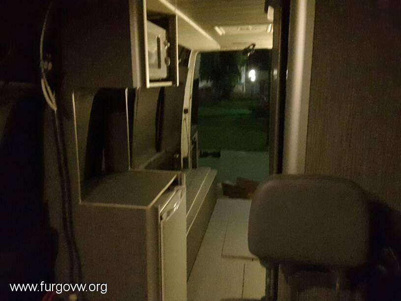

Ya funciona el frigo y el micro. Este ultimo lo he probado y calienta mas lento que el de casa. No se si es porque es de algo menos de watios. O porque esta tirando de baterias y.el rendimiento no es el mismo.
Enviado desde mi HUAWEI P7-L10 mediante Tapatalk
A mi me pasa igual. Calienta más lento que en casa el microondas. Si lo uso con la fuego encendida va algo más rápido. Esto es lo recomendable para no descargar muy bruscamente la batería.

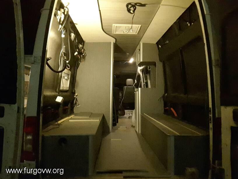

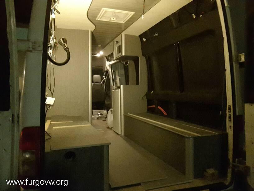

El domingo hice muchos pucotazos de esos que no se ven. Conecte los desagues al deposito de sucias. Yermine de pasar mangueras hasta la cocina y conecte todos los tubos. Y termine a falta de atornillar y cantear uno de ellos. Los arcones traseros.
alexpower
No tienen mucha calidad que las hice de noche, pero estas son las ultimas fotos mas recientes de como quedo.
