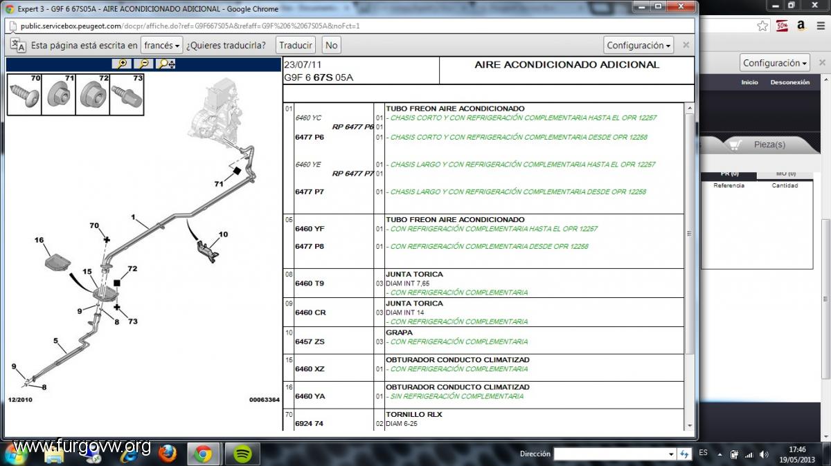

bieeeennnn visto y localizado podemos estar mas tranquilos, a falta de confirmacion por alguien mas profesional que yo, creo que lo tengo localizado, es esl tuvo del aire acondicionado adicional.
os pongo una captura del service box de peugeot expert, como no tenia tu modelo he usado el mio, expert 3 larga, si me pones el modelo concreto tuyo lo miramos necesitaria modelo larga o corta y motorizacion

eso es, el aire acondicionado adicional es el de las plazas traseras asi que deve de ser ese, eso si , la fuga hay que pararla, ya que si no ni atras ni alante en cuanto se vacie el circuito.

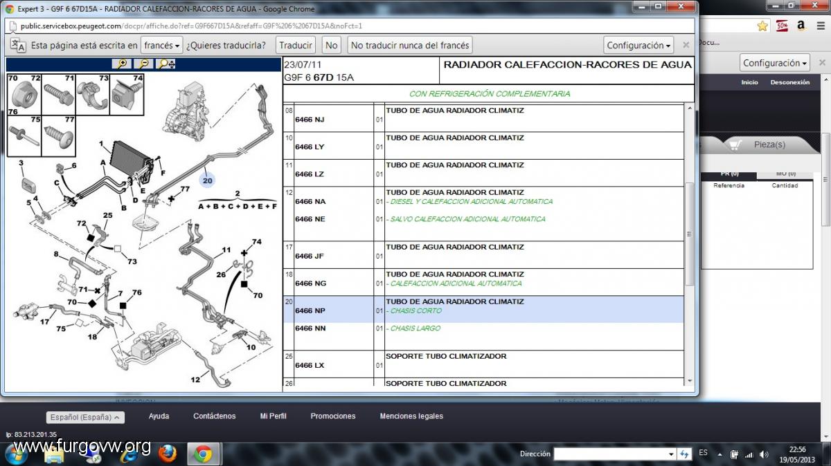

vien ya toy por aki, os pongo el esquema, yo creo comprando los tubos seria facil instalarlos uno mismo, y asi no la tendrias que mover, pero claro si no te quieres complicar la vida, al taller, tal cual la tienes, y para tapar la fuga en leroy o ferreterias venden una pasta que es como plastilina con 2 compuestos, la moldeas un poco para mezclar los 2 compuestos y la pones en las grietas, asi lo solucionas para poder moverla al taller.

En el esquema pone que son de agua asi que lo que me mosquea un poco es el liquido aceitoso que dices que te sale..
