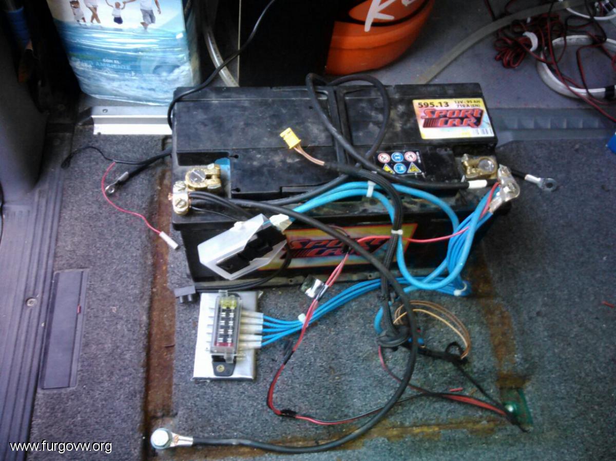

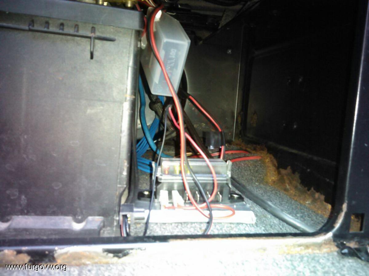

Por fin colocada la batería auxiliar. Cuelgo alguna fotillo del brico
He seguido el croquis del hilo de Eneko, pero mucho mas simplificado, ajustado a nuestras necesidades actuales:
-Batería 90 Ah
-Cableado 16 y 2.5 mm, según necesidad
-Fusibles 100Ah para conexión entre dos baterías, antes y después de relé automático E772
-Caja fusibles para componentes
-Inversor 1000w
-Enchufe 12v
-2 voltímetros e interruptor
Al estar la principal bajo el asiento del piloto, la secundaria la he puesto bajo copiloto. Para quitar la base del asiento, 4 tornillos de 16, dos exteriores y dos interiores.

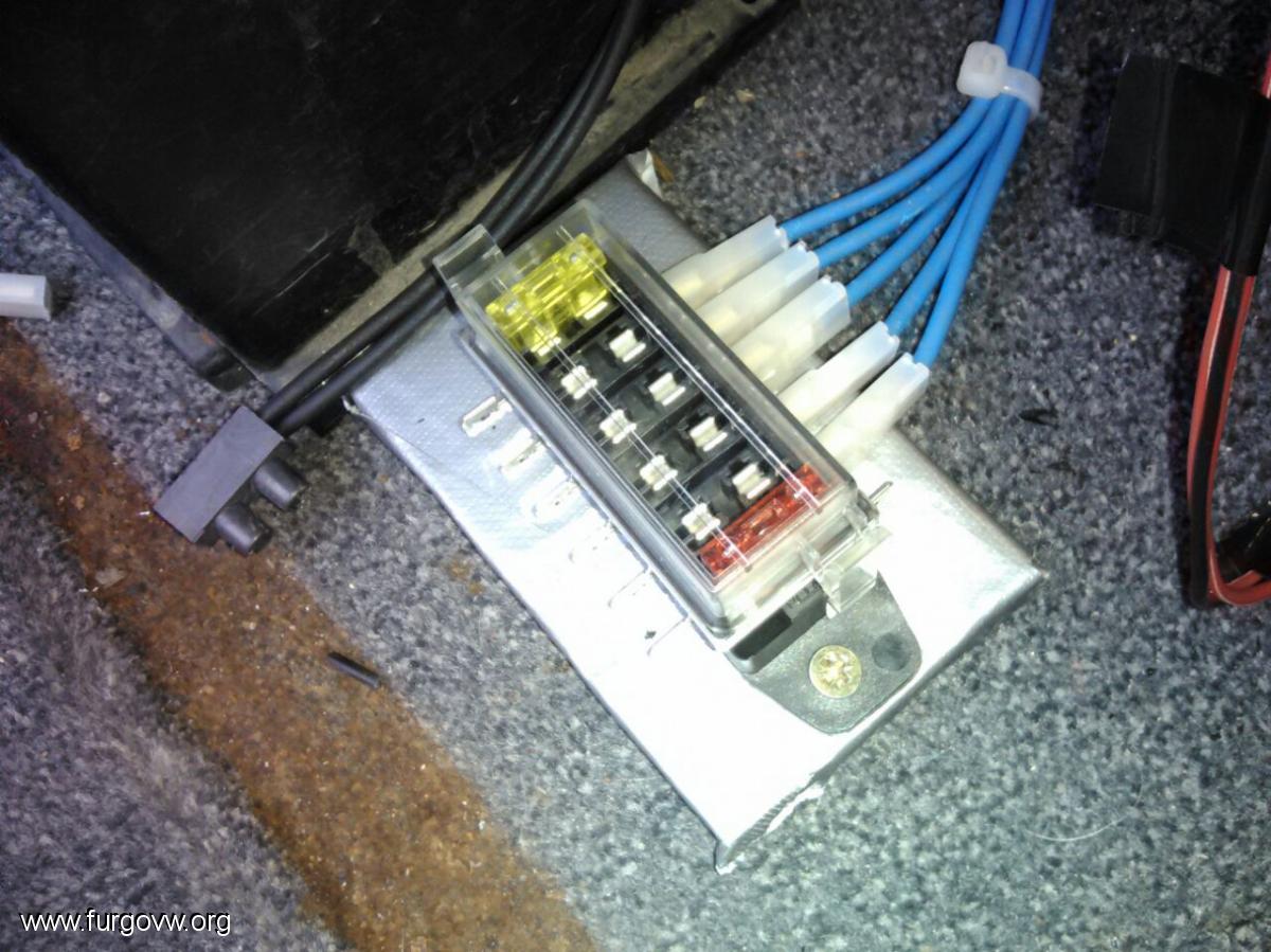

Detalle de la caja de fusibles en la que de momento he conectado los enchufes 12v, el cable 12v de la nevera, y la bomba del agua. A la caja van los positivos, y los negativos a la ficha de empalme conectada al borne por doble cable de 2.5 (5mm)
Para una fácil manipulación y conexión desconexión de componentes, tanto la caja de fusibles como la ficha de empalme quedan accesibles desde la puerta que tiene la base del asiento

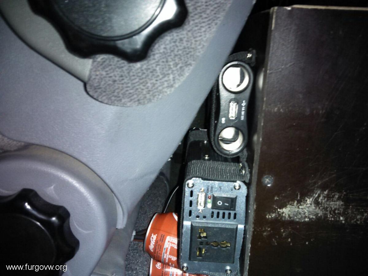

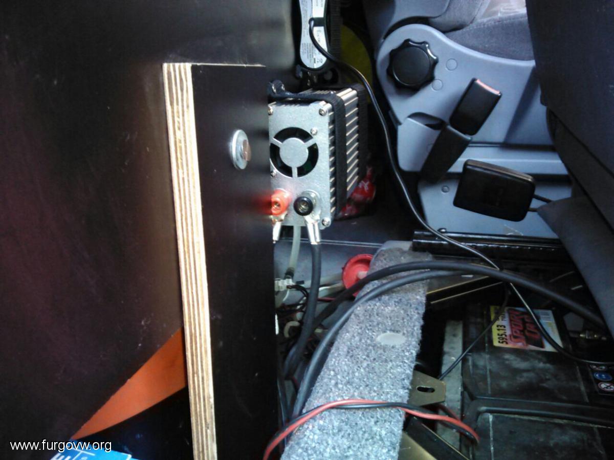

El inversor y el enchufe 12v van colocados tras el mueble cocina. En nuestro caso este es el lugar mas accesible tanto desde la cabina como desde la parte trasera de la furgo

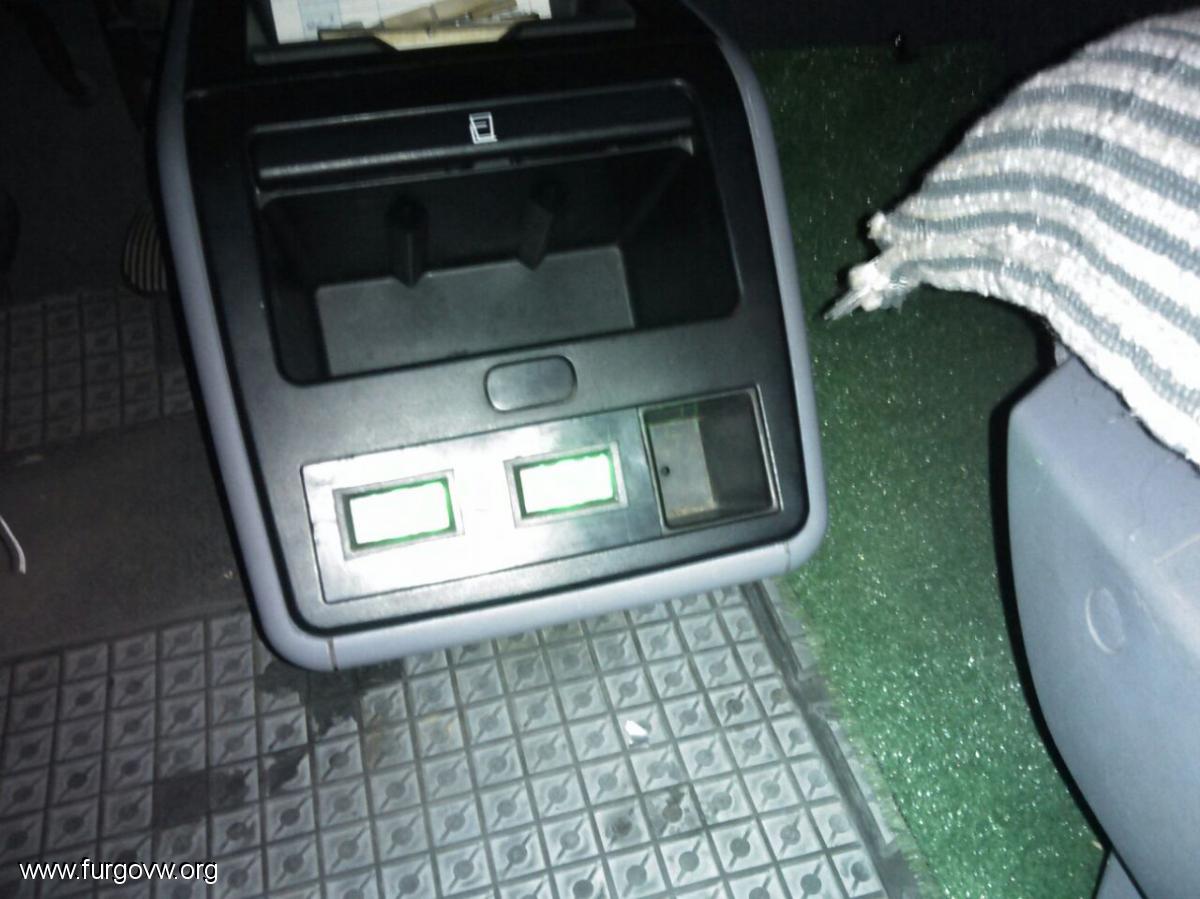

Los voltímetros para batería 1 y 2 van en la consola central de la Vito, quité los antiguos "guardacasettes", tan inútiles como antiguos, y en su lugar apañé una plaquita de plástico donde encastré los voltímetros y el interruptor on/off. Por precio, están tirados, y por un mejor control de carga y funcionamiento, he preferido ponerle uno a cada batería.
A partir de ahora mas libre de preocupaciones en ruta  .palmas .palmas .palmas .palmas

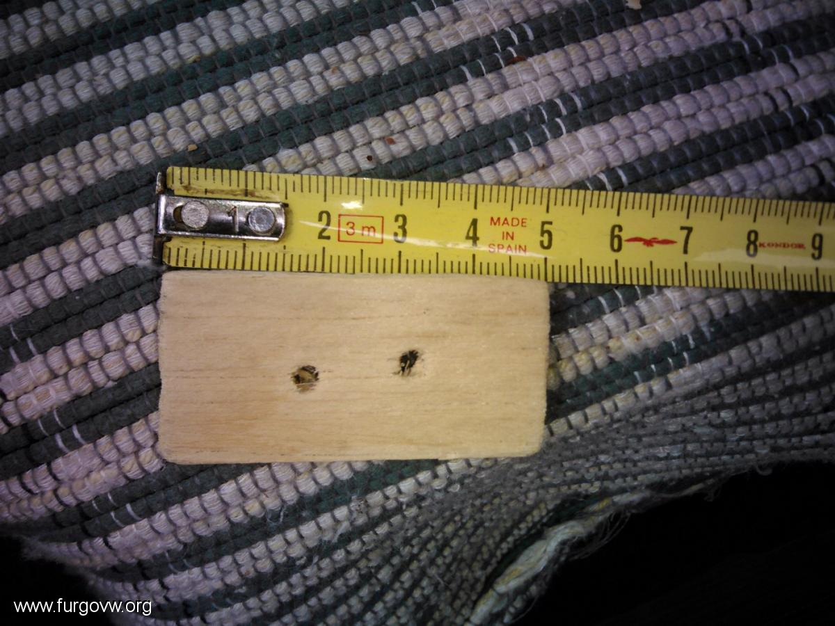

Como algun@s me habeis preguntado como sujeto el tarp a mi Vito, aqui pongo unas fotillo para intentar explicarlo.
Primero los enganchitos:

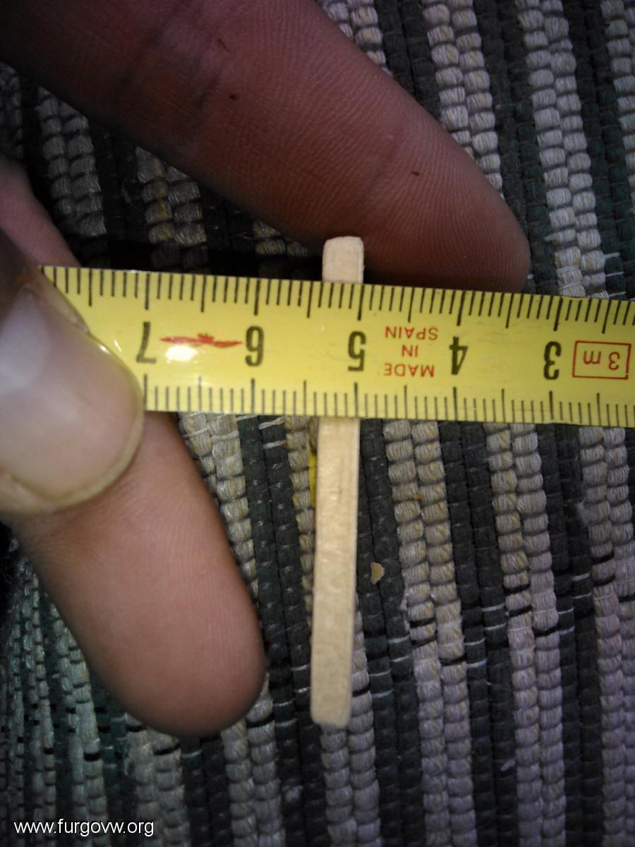

Así es como van cosidos al toldo, una pieza cada 20 cm mas o menos, haciendo un doblez para que quede mas fuerte e integrado despues en la furgo, y con tanza de pesca para que aguante mejor (sol, agua...). Como podeis ver tambien, aprovecho las costuras del toldo para prevenir desgarros.

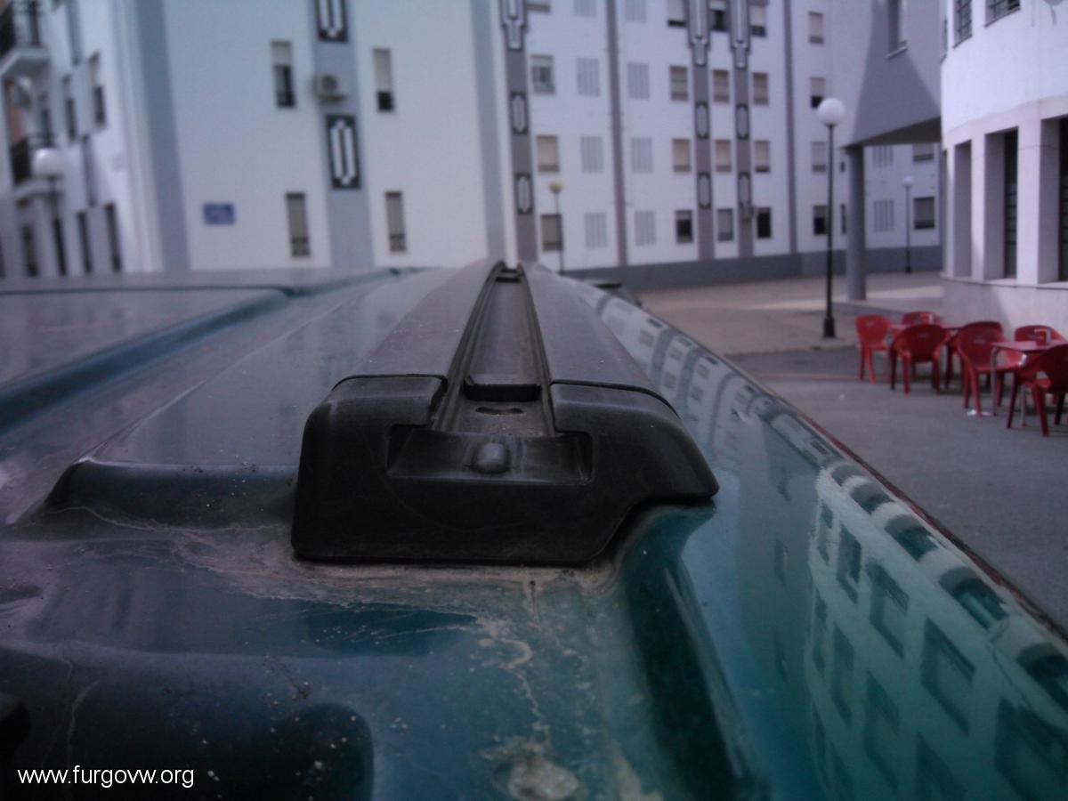

Y aquí el carril de la vito por donde entran las piececitas, de atrás a adelante
Para que quede bien estirado en la guia, sujeto cada extremo a la furgo con pulpitos elásticos, al capó en parte delantera y al resorte del porton en la trasera. También se puede hacer un nudo con los vientos, pero con los pulpitos ganamos tiempo.

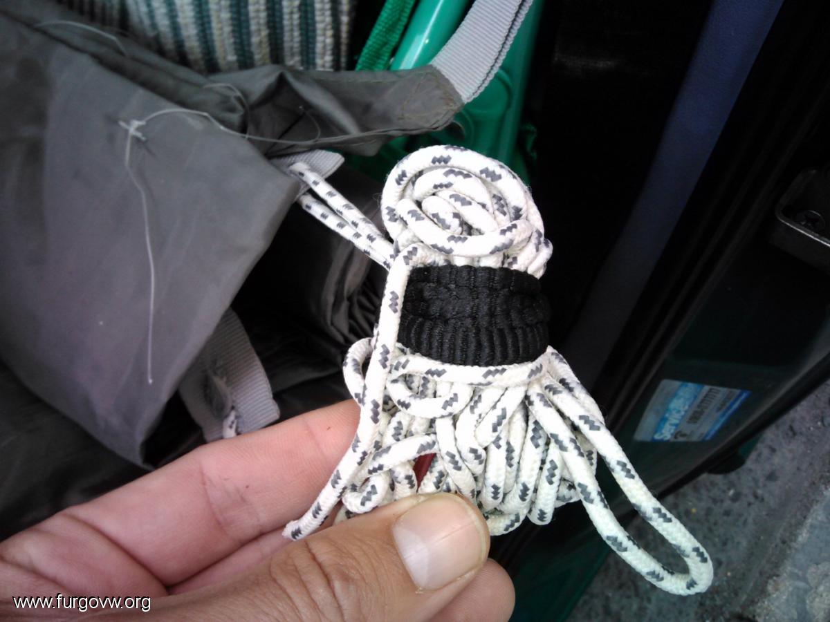

Un truquin que utilizo para liar los vientos es gomilla del pelo, aguantan mejor el "liadillo"
Espero que sirva de ayuda. Saludos!
