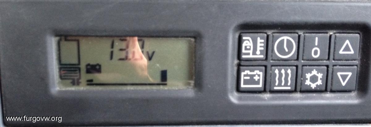

Hola, solo un apunte por si alguien tenía dudas como nosotros, es sobre el indicador de nivel del depósito de aguas sucias de la centralita.
Cada cierto tiempo solemos hacer una limpieza al depósito de sucias echándole algún producto tipo WC Net o similar y agua, pero esta última vez hemos decidido llenar el depósito de sucias directamente accediendo a él por debajo de la fregadera quitando el cajón cubertero y abriendo el tapón del depósito.
El caso es que hemos aprovechado a llenarlo a tope esta vez y ver si realmente funcionan los indicadores de nivel de sucias en la centralita, pues efectivamente como muchas veces se ha comentado, marca cuando está casi lleno, lo corroboramos, hemos ido poco a poco y nos hemos dado cuenta que cuando le quedan 1 o 2L aprox para llenarse marca una rayita, cuando queda ya menos marca la dos como veis en la foto, y cuando está casi al limite parpadean todo el rato las dos rayitas.
Así que sin más, solo era un apunte, porque muchos a veces pensamos porque no marca y simplemente es porque tiene que ir lleno casi a tope, también hay que tener claro que el depósito de sucias es 4L más grande(limpias 36L y sucias 40L) y aunque vaciemos entero el de limpias en el no lo llenaremos y no marcara nada en la centralita.

Gracias por el apunte!!! Me ha venido muy bien. Quizás esté bien explicado en el manual, pero ni lo había leído. Es como una especie de reserva (como en la moto) te va dando avisos de que te queda poco para colapsar, jejejeje  ya podían haber hecho al revés, más grande el de limpias... que se queda muy corto.

Está claro que como apures un poco a ver las rayitas... nadamos en caca.  ;)

El tema de las rayas así, no es demasiado útil; andas fregando y como no estes cada 30 segundos mirando la pantalla, llega un momento que ves que no traga el agua y casi desborda.
