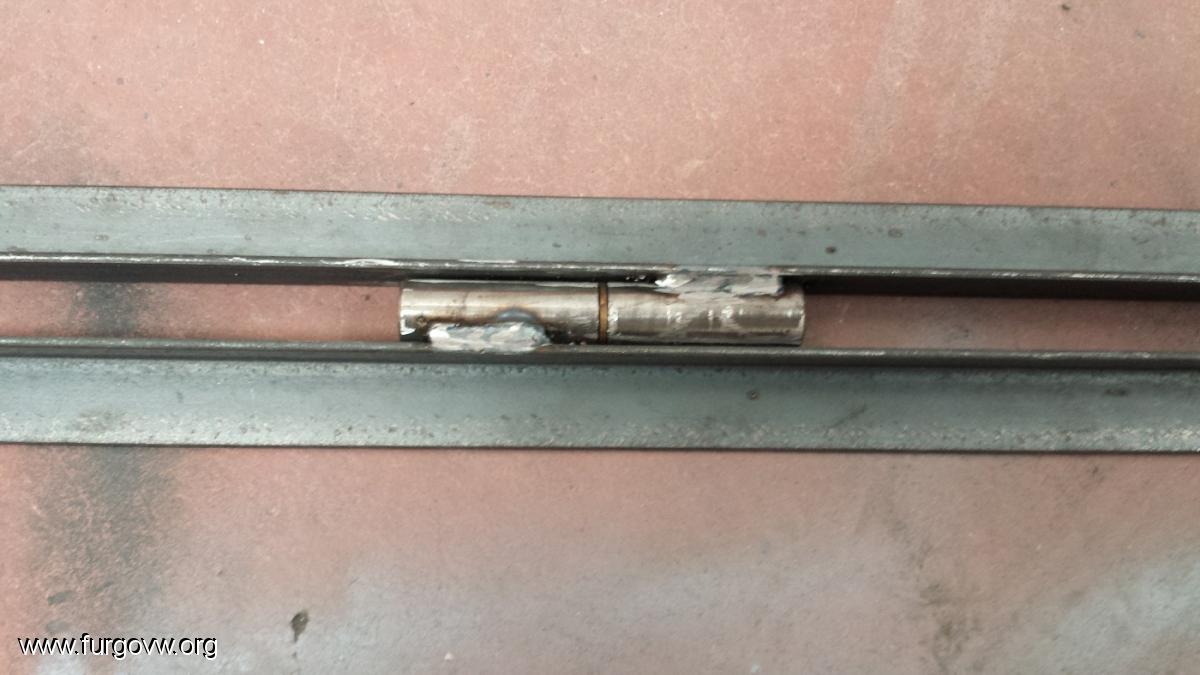

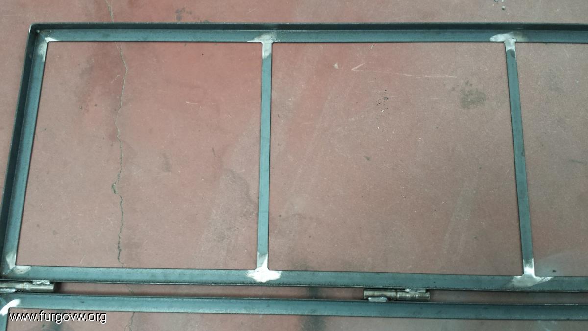

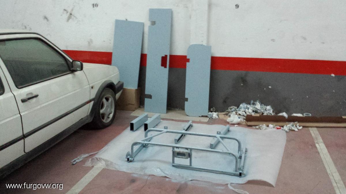

Avances de esta semana..
asiento cama preparado a falta de poner los laterales y ensamblar.da bastante dolor de cabeza, ya que cada cosa que modificas resalta otras cosas que hay que modificar para que encaje todo bien.pero vale la pena.y estos los juguetes que instale esta semana..

Cita de: ESERO en Marzo 05, 2015, 21:41:15 pm
A ver como queda montado ese asiento.  ;)
A las maderas les di protección anti humedad y dos manos de pintura.todo el cajón lleva 15 tornillos de 6 con unas roscas con pinchos que se clavan en la madera cuando aprietas.lo que me han recomendado en la ferretería.tengo una duda ESERO, voy a poner dos garafas de 25l de agua limpia y gris, y estoy pensando que para 2 personas gastando poca agua, en un día me quedo sin na.seria mejor poner algún deposito mas grande? En luluka tienen un depositó de 50l que me encaja bien detrás del asiento cama. así tendría 75l de agua limpia . cuál es tu opinión?

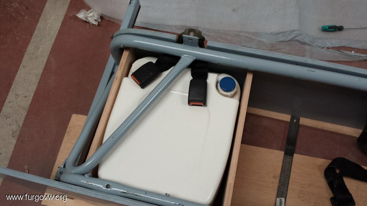

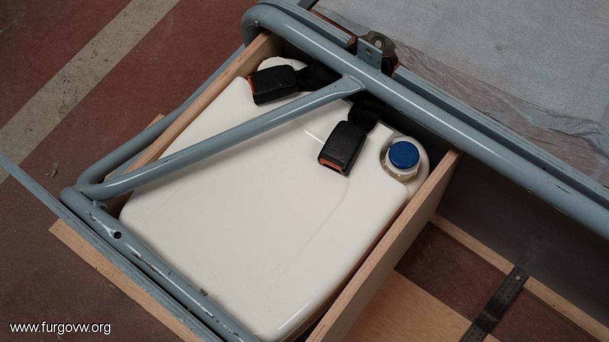

Avances de estos días.como levante el asiento 14 cm, con la base y el respaldo original no queda bastante altura para ir cómodo, así que tuve que hacer los nuevos..
tampoco me sirve la espuma original del asiento, así que pedí una pieza de 2m×1,5m×7cm de dureza 40.ya que lo modifico todo tener la cama decente  :).aquí como quedara encajado el baño químico en el asiento
Mitxu
Dios...................que idea mas buena,meter el poti debajo del asiento .palmas .palmas.
yo lo pensé en el asiento que va al revés en las multivan.
