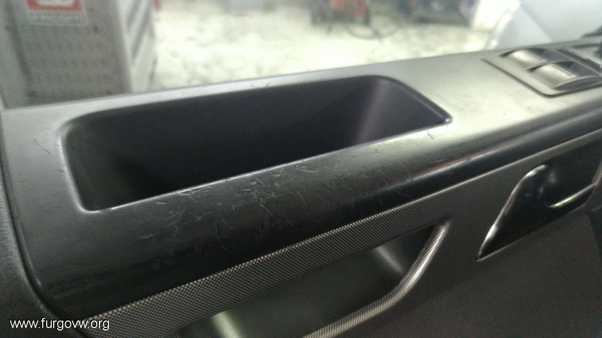

Hola, como puedo restaurar la consola principal y las molduras de las puertas que están rayadas?
1) Opción vinilo: Hay que lijar primero para dejarla pareja? Me dicen que el vinilo en la consola central, no va a quedar bien por los pliegues de los botones y por la posición que tiene.
2) Opción pintura mate hidrográfica: Me pasan 180€ por las 3 piezas. Alguna contra indicación?
3) Opción limpieza: con que puedo limpiar la goma que recubre estas piezas? Con KH7? Algún otro producto?

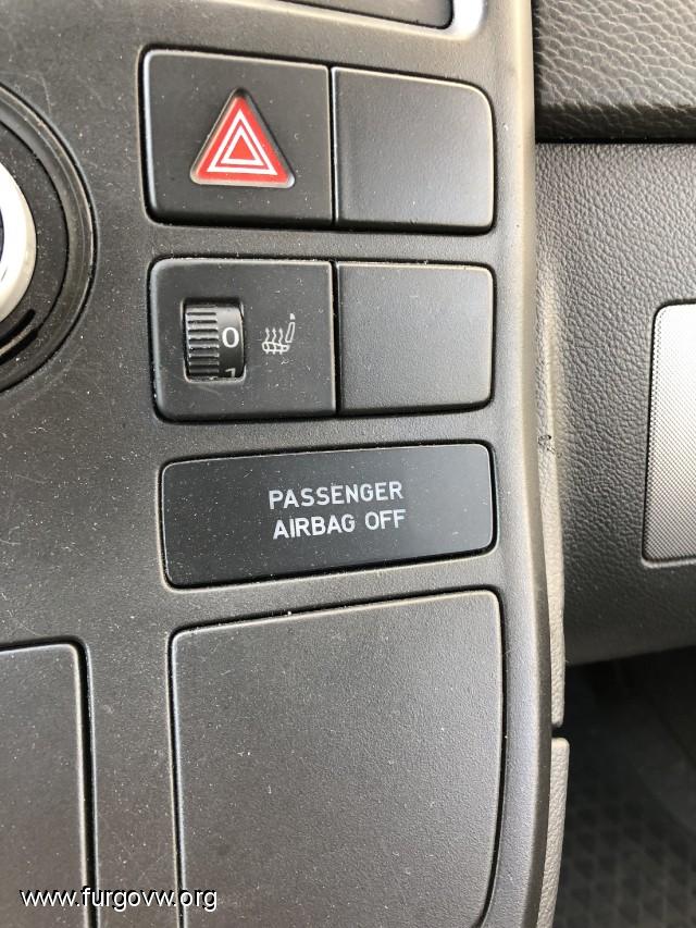

SirJan
en la parte de abajo de la consola esta algo rayada pero por mi culpa hace poco cambie la radio y bueno uno solo dificil jajejejej

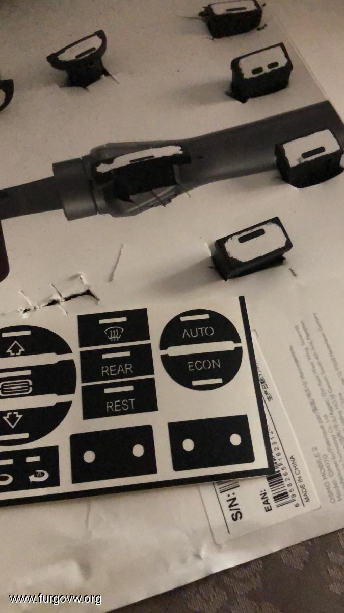

ahora me toca restaurar la consola del clima ya he pedido las pegatinas de los botones ahhhh y perdonar que esta algo llena de polvo la consola sera Guarrooo el SirJan este  ???

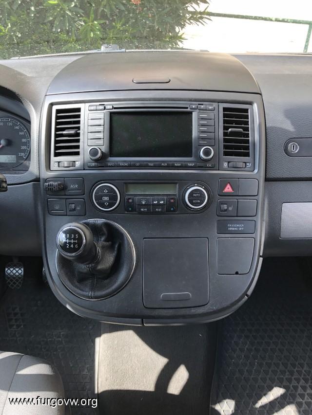

pues el otro dia restaure los botones del Clima y ya de paso pinte otra vez la consola central unas 6 capas
resultado !
