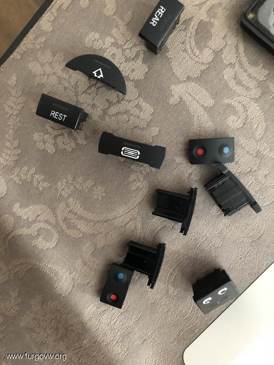

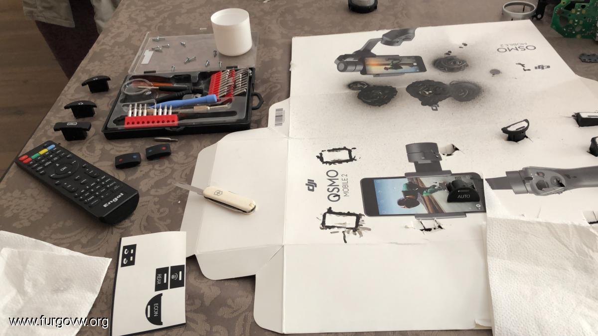

SirJan
SirJan
Importante cuando desmonteis el clima y quitais los botenes para limpiarlos, hay que quitar pintura vieja y vais a pintar de nuevo los bordes como se ve en una foto mia pintarlos con Spray Negro Mate del chino mismo NO VALE CON EL FUULDIP ( Vinilo Liquido ) el pegamento de los vinilos se lleva mal con esa pintura. Dejar secar bien la pintura antes de pegar los vinilos minimo 24-48h no tengais prisa ahhhhh y no os equivoqueis en pegar como yo jejajajajajaj REAR y REST estan cambiado pero asi se queda !

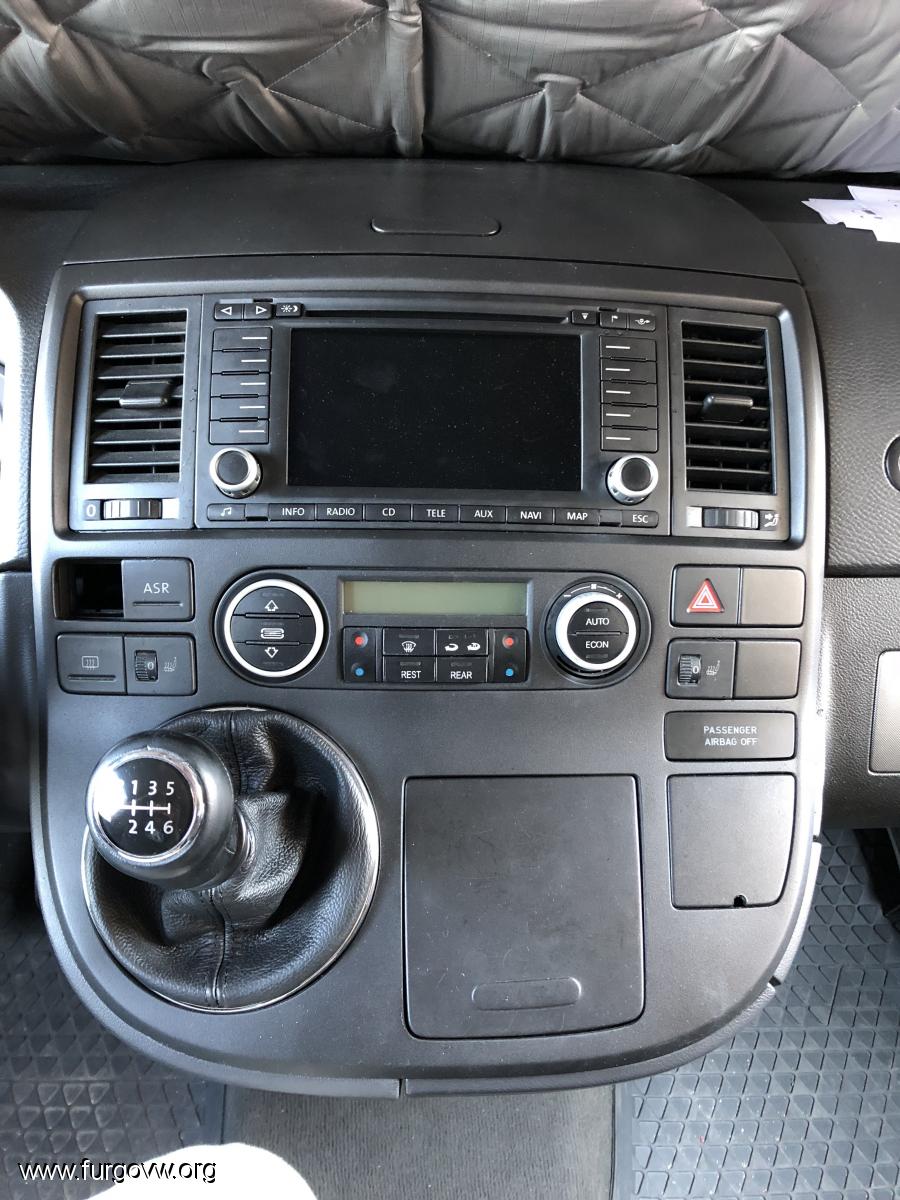

Cita de: SirJan en Septiembre 25, 2018, 09:09:36 ampues el otro dia restaure los botones del Clima y ya de paso pinte otra vez la consola central unas 6 capas
resultado !
Para restaurar los botones como lo as hecho pintandolos tb?
