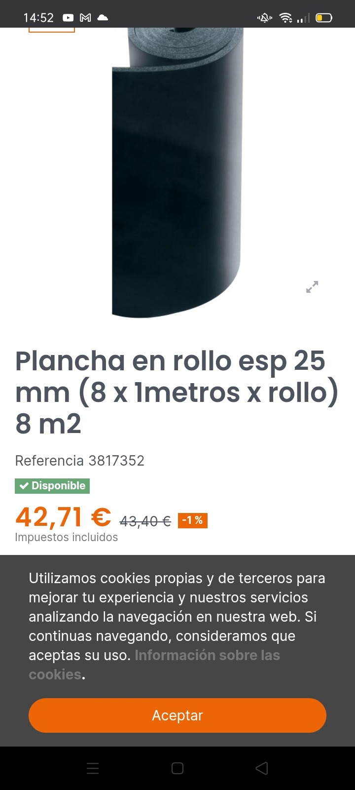

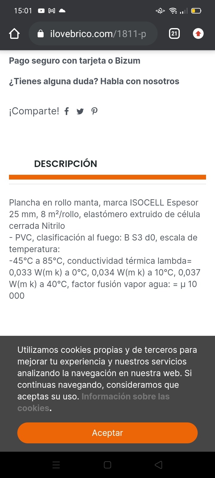

Yo he encontrado este material que parece similar a mitad de lo que vale el kayflex
aluvi
Cita de: Camperuterillo en Octubre 10, 2021, 15:10:15 pmYo he encontrado este material que parece similar a mitad de lo que vale el kayflex
Este material parece que no es autoadhesivo, sin entrar a valorar sus características con respecto al kaiflex.
