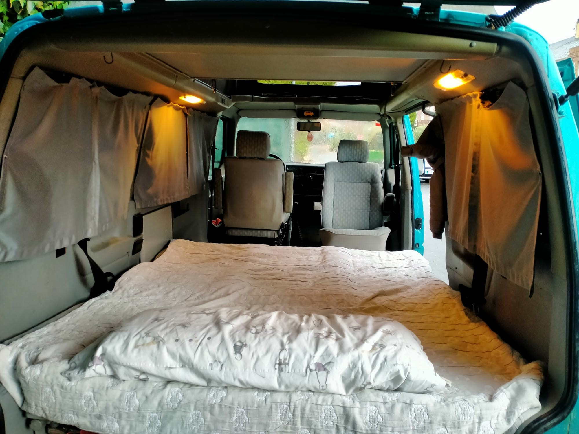

Al grano. La furgoneta es una jumper L2-H2 que hemos adaptado de forma sencilla. Queríamos mantener asientos atrás con el isofix. El modelo original venía con 9 asientos, y hemos quitado una fila. Asi que tiene 3 asientos delante, y 3 atrás, dos con isofix. El modulo bajo a la derecha en la imagen tuve que modificar.
Para hacer la cama se abaten los asientos. Es un somier adaptado, el tema de la bisagra un poco engorroso a veces por la parque que se levanta. Sería más cómodo una de esas extensibles.
Queda una cama de 135x180 y dos baúles a los lados que usamos para la ropa. Las tapas del baúl vienen muy bien de noche para dejar historias. Y arriba en los laterales la idea es poner unas gomas para meter ahí chaquetas o así. Y a futuro sacar una cama litera encima.

No he llegado a hacer nada, pero como futurible la cama se levanta hacia las puertas traseras, pensado igual en disponer de algún tipo de ducha. Esto también permite acceder al maletero sin salir de la furgoneta. Para levantar hay que tener abatidos los asientos, y con los colchones encima es algo engorroso pero menos es nada.
Tenemos también puesta una claraboya 40x40, calefacción y segunda batería. Pues nada, esto es todo a grandes rasgos, a quien le valga que lo disfrute!

Ostras, esos asientos están en anclajes originales? Es que los veo muy atrás. La distribución muy acertada, queda mucho espacio
poi85
Buenas, si está en la posición original, igual es la foto que distorsiona. Tenía otra fila de 3 delante que es la que hemos quitado. Y tenía opción anclajes para poner esa fila medio metro más al fondo.

Sencillo, práctico y económico.... me gusta  .palmas
Mira si puedes solucionar que se levanten los pies colocando algún pasador en un lugar estratégico.
Pasarás por decenas de cambios como nos ha tocado a muchos, mientras el concepto sea el mismo cero problemas en itv.
Me quedo por aquí a ver esa litera, piensas hacerla colgada? fija o desmontable? que ideas te corren por la mente?
