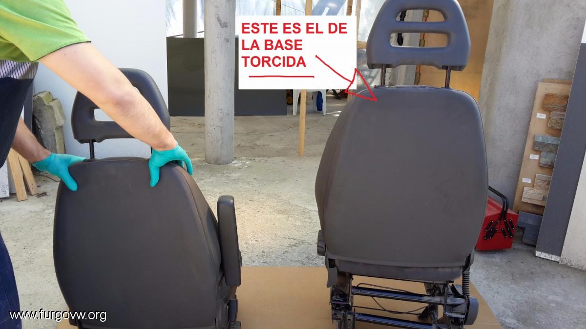

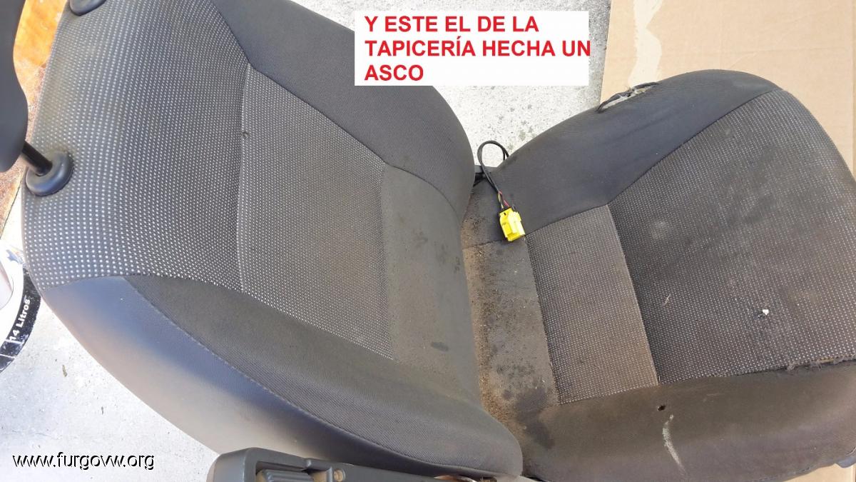

En primer lugar me lié con el tema de los asientos... Llevaba tiempo buscando en desguaces y no aparecía nada decente... Pero cosas de la vida, la semana pasada fuí al desguace a por las famosas tapitas por las que me entraba agua y justo estaban descargando una Boxer petada...  :o
El asiento estaba con la base de hierro toda torcida (había llevado un buen castañazo en el lateral del conductor), pero la tapicería estaba bastante bien... Así que se lo compré al momento... Y acto seguido llamé a otro desguace que tenía otro asiento igualito (con la base de hierro perfecta, pero con la tapicería toda rota y descosida), y también lo reservé... .telefono

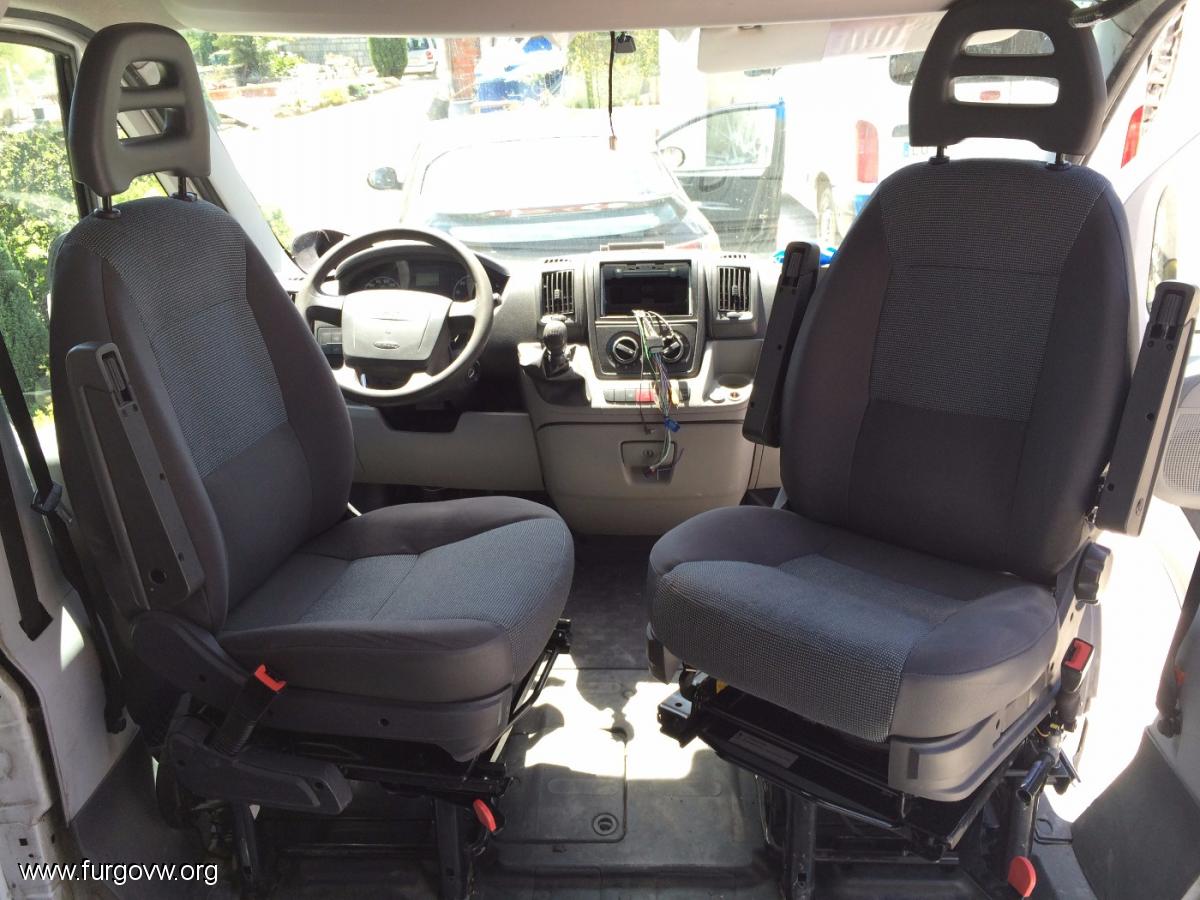

Así que hice la "fusión" de los dos y aquí el resultado:
Ya véis que al asiento del copiloto le dejé 2 apoya-brazos... como me sobraba uno...
Y les puse ya las bases giratorias...

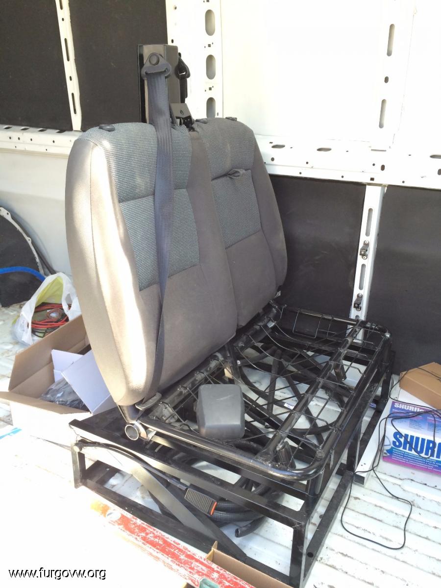

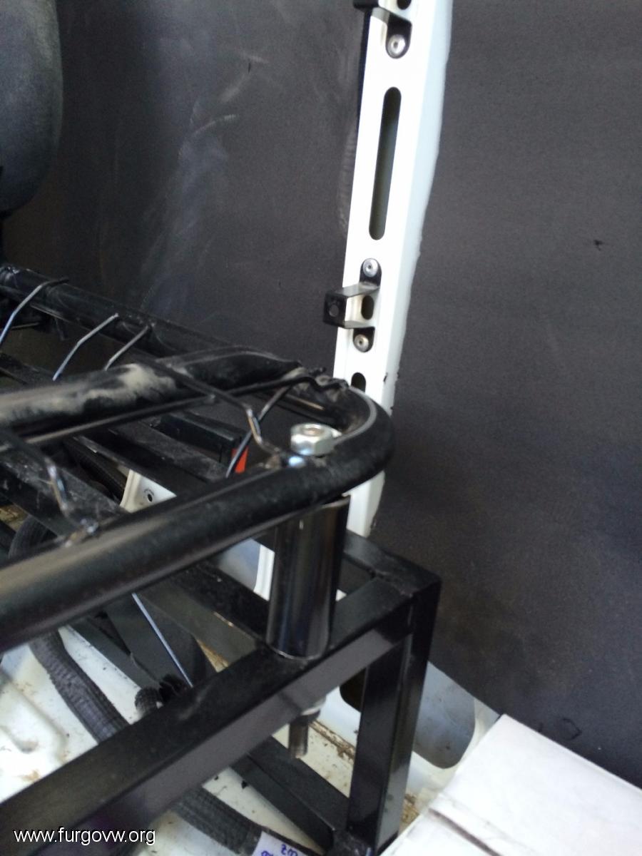

También estuve estudiando la posibilidad de adaptar la banqueta de dos plazas a la Fasp 505 y después de cortar muchos hierros de la base, puede que la aproveche, a ver que os parece:
Encaja bastante bien y le hice unas "patitas" con los hierros que corté y a los que le paso una varilla roscada con tuercas:
Creo que quedará bastante bien...

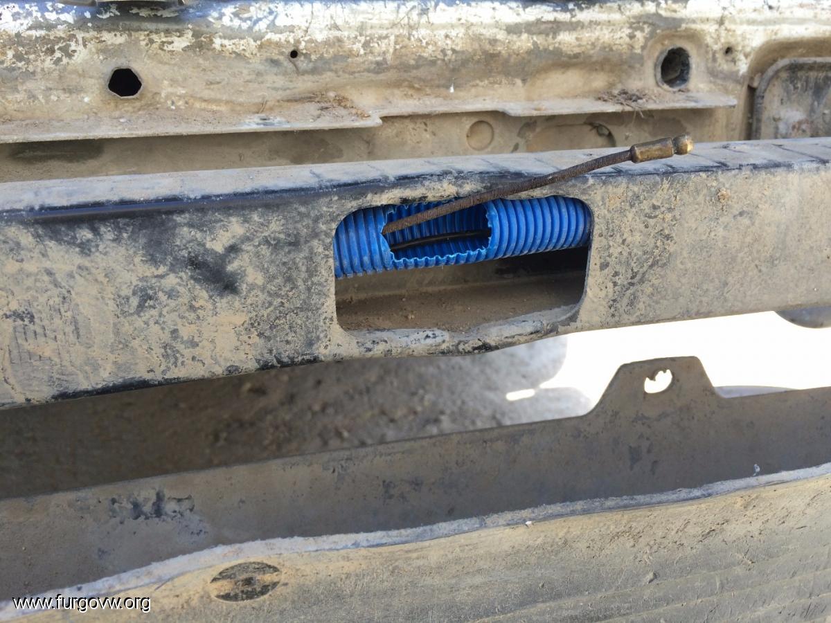

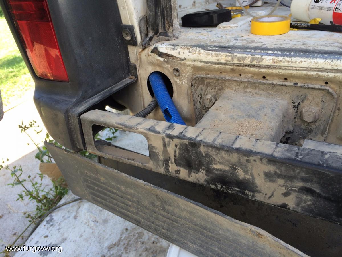

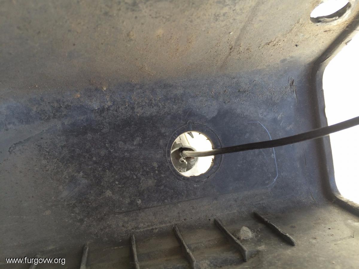

Y también le puse un sensor de parking que compré en Ebay... Es bastante fácil de poner, y la defensa ya trae marcado en el interior por dónde agujerear...
Por dentro del hierro le puse un tubo corrugado para que los cables vayan más protegidos:

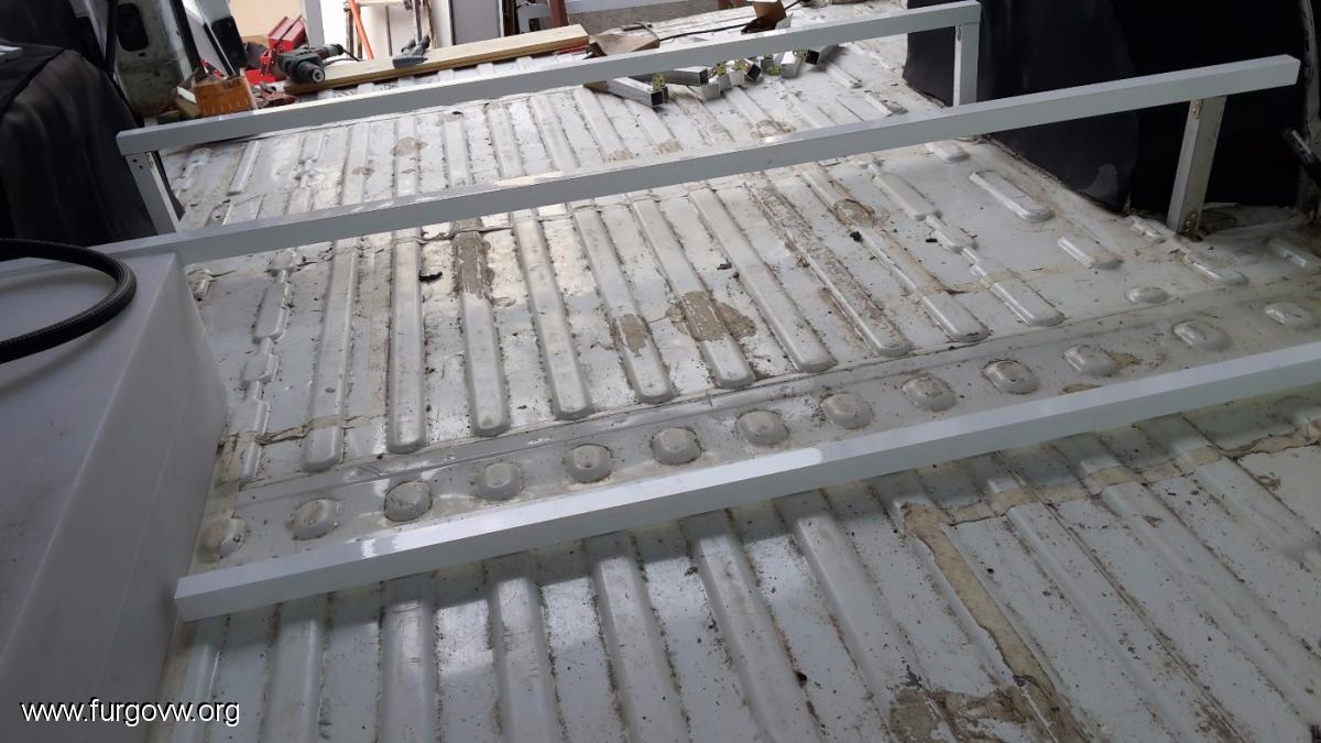

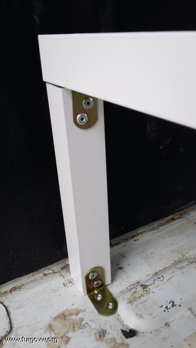

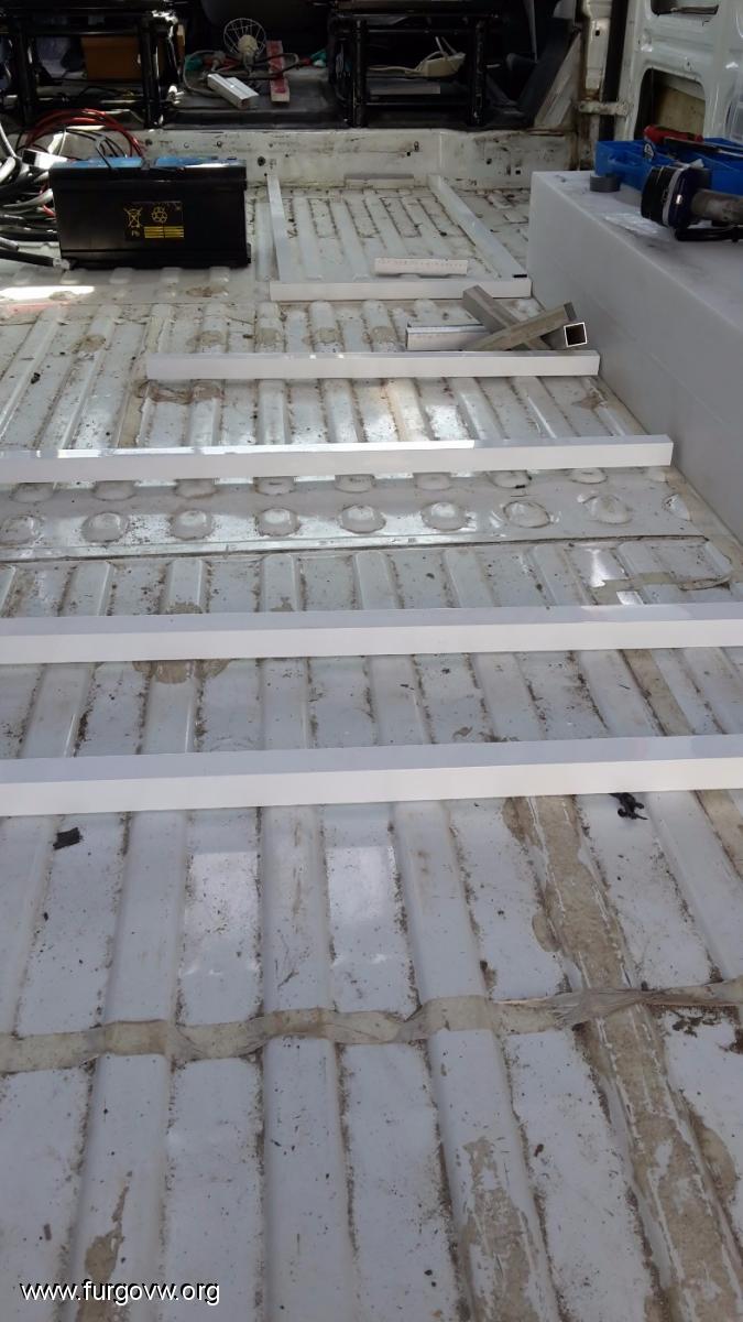

Y también empezamos con la estructura del suelo elevado... Al final la vamos a hacer con un perfil de aluminio, que es ligero y resistente...
De momento los presentamos en la furgo (aún no están definitivos, falta ponerles patas de refuerzo)... Ya os contaré qué tal más adelante...

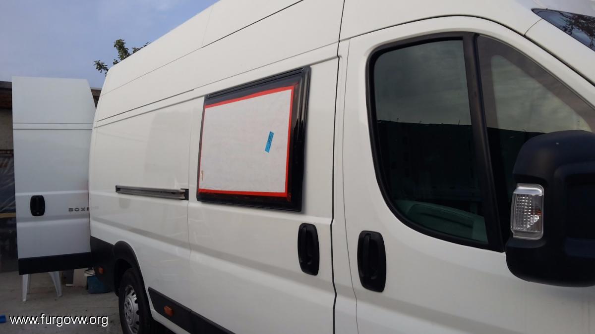

Y también le pusé la ventana de la puerta corredera Polyplastic específica ducato-boxer
Que lío con la ventana!...
La goma del marco al ponerla me quedaba corta... Le faltaban 4 cms  ??? Tuve que sacarla varias veces y estirarla para que me cubriese todo el marco...
Y cuando la "monté" definitivamente, le hice la prueba del agua con una manguera y me filtraba por una esquina  y la unión de los dos extremos de la goma... :'(
Nada que ver con las claraboyas... Esta ventana fue un lío... No vienen instrucciones, (Luluka dice la medida del hueco que hay que cortar pero nada más...) No sabes si hacerlo más arriba, más abajo...
Al final metí sika por dónde entraba agua y ya parece que va mejor... a ver con el tiempo...

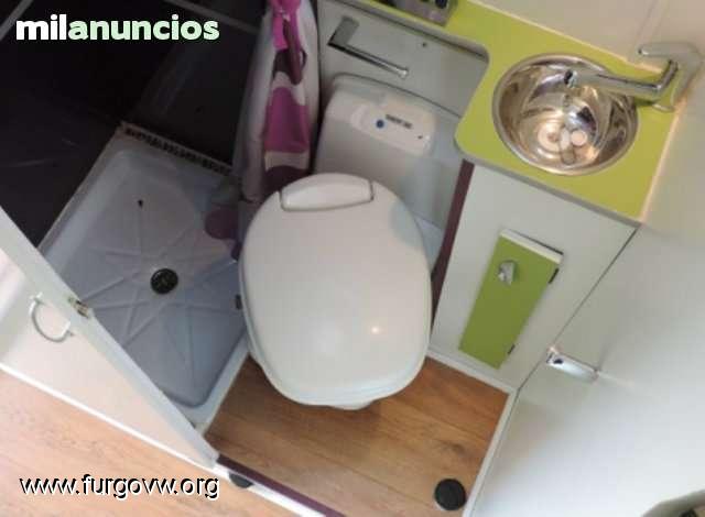

Estamos mirando opciones para la puerta del baño y ducha. Me gusta una mampara q hay enrollable pero hasta septiembre no la tienen en stock. Sabéis de algo parecido para comprar ya o si en un sitio de aluminios me pueden hacer algo a medida????
mbp2901
Si no, vi en net una " empresa" q se llama roll  system.  La conocéis? ??
crudy
¿ Que medida vas a dejar para el baño?¿ te has planteado poner una puerta corredera?
mbp2901
Esos están genial pero creo q no me cabe tanto.  La ducha es de 60×60 y creo q todo el baño junto tiene 70× 100 o 110
mbp2901
La verdad es q prefiero un baño justo y tener un armario mas ,q falta me va a hacer. Pero la ventaja q le veo a la enrollable es el peso y q no quita nada  ( pero nada) de espacio.
mbp2901
Si no consigo la enrollable, si q pondré  una corredera. De abrir sería  mi última opción.  Cuanto pueden medir los de las fotos????
