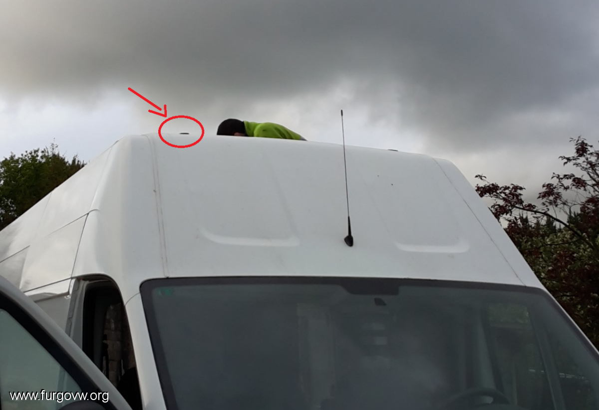

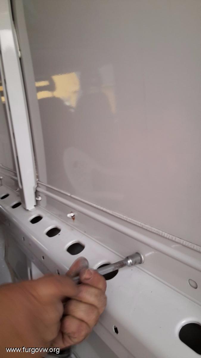

Entraba agua por dos tornillos de la puerta corredera
Lo solucionamos desatornillando la guía y poniéndole un poco de sika por ambos lados.
Otro sitio por donde entraba agua era por un disco de plástico negro que trae justo encima de la cabina... O le busco uno nuevo en un desguace o sika (alguien sabe para que sirven esas tapas???...)
Más adelante hay otra foto -la de la claraboya grande- en la que se ve bien. Si no tiene mayor utilidad la pego con sika y me olvido...

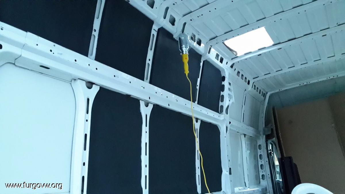

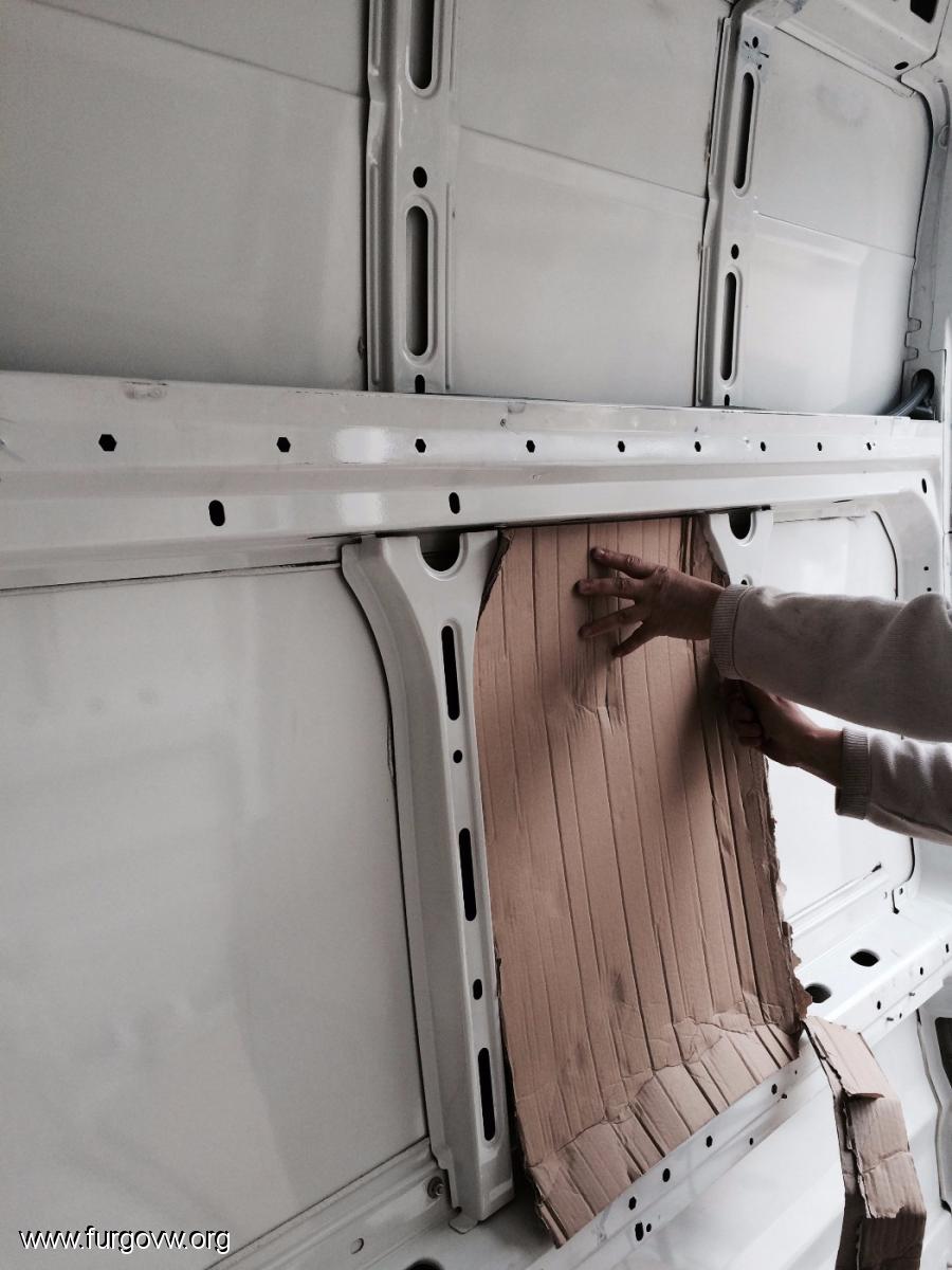

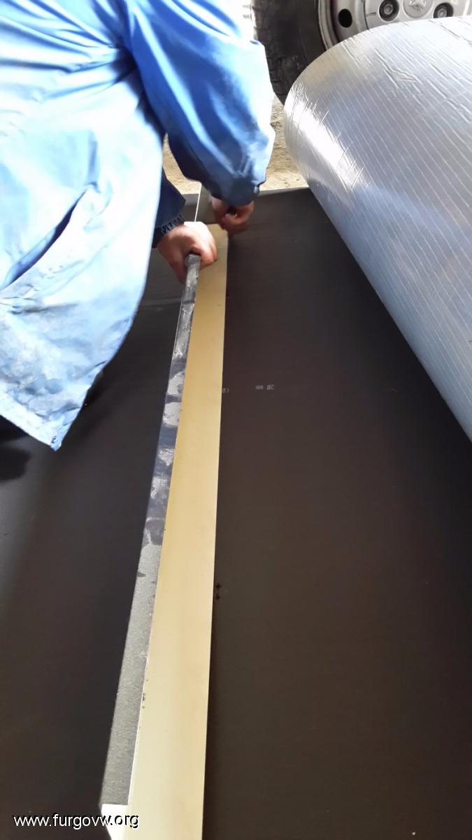

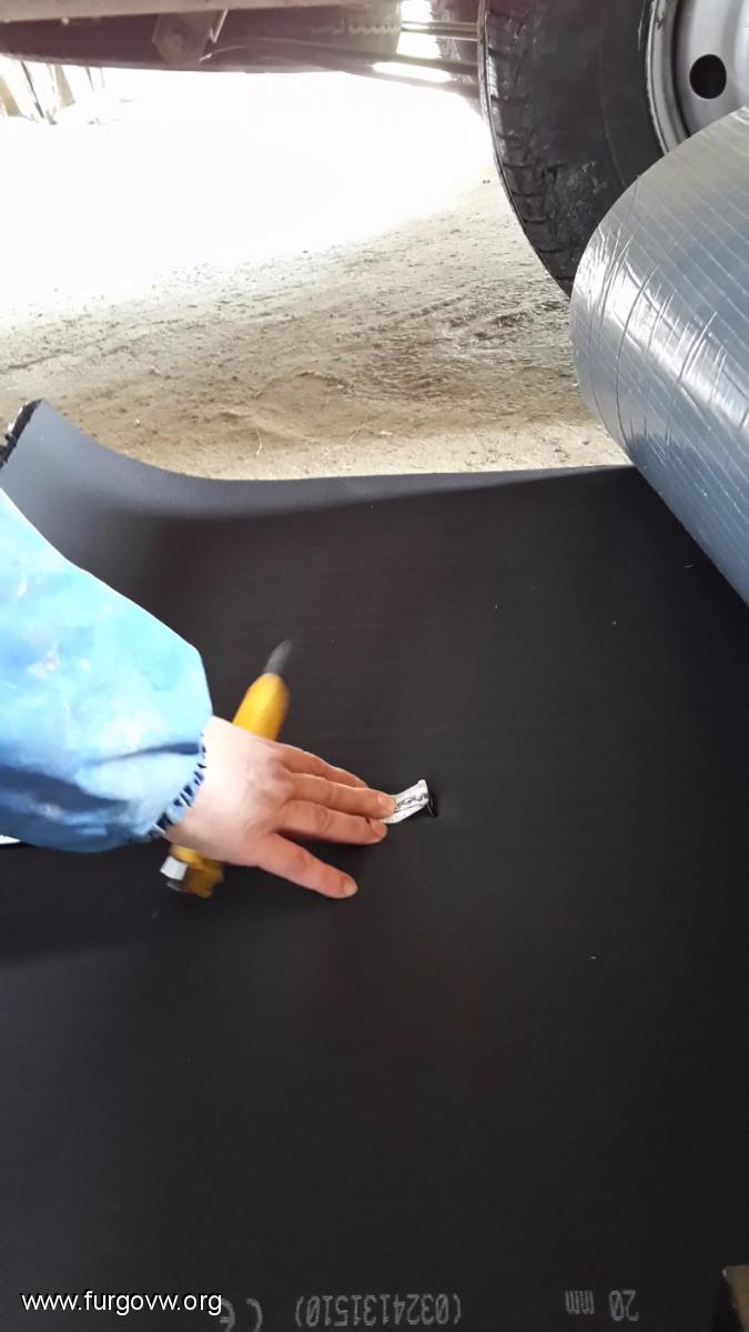

Empezamos a poner la primera capa de sikaflex (la de 20mm). Para ello hicimos plantillas con cartón
y para cortarlo cuter y algo que sirva de regla o escuadra
(Resulta muy fácil marcar la medida a cortar apoyando el final de metro y presionando)
Y al ser adhesivo, es muy fácil y cómodo de poner:

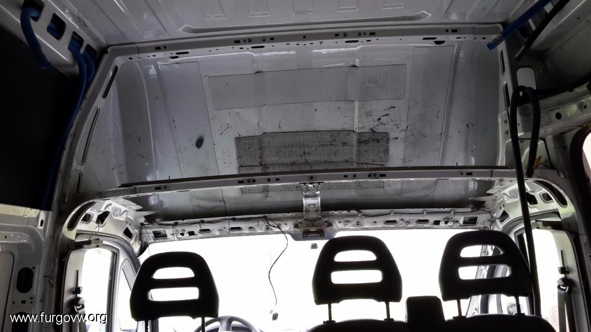

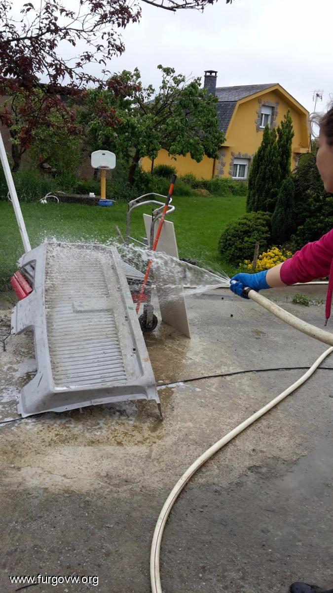

Desmontamos el panel del techo de la cabina para limpiar (daba pena...  .bañera) Es muy fácil de sacar, unas pocas grapas a presión y el resto tirar de llave Allen.
mbp2901
Aun después del manguerazo , esa pieza  queda regular. Estamos pensando en lacarla  de un gris parecido al q tiene.

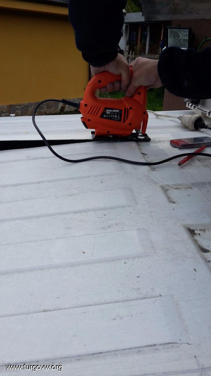

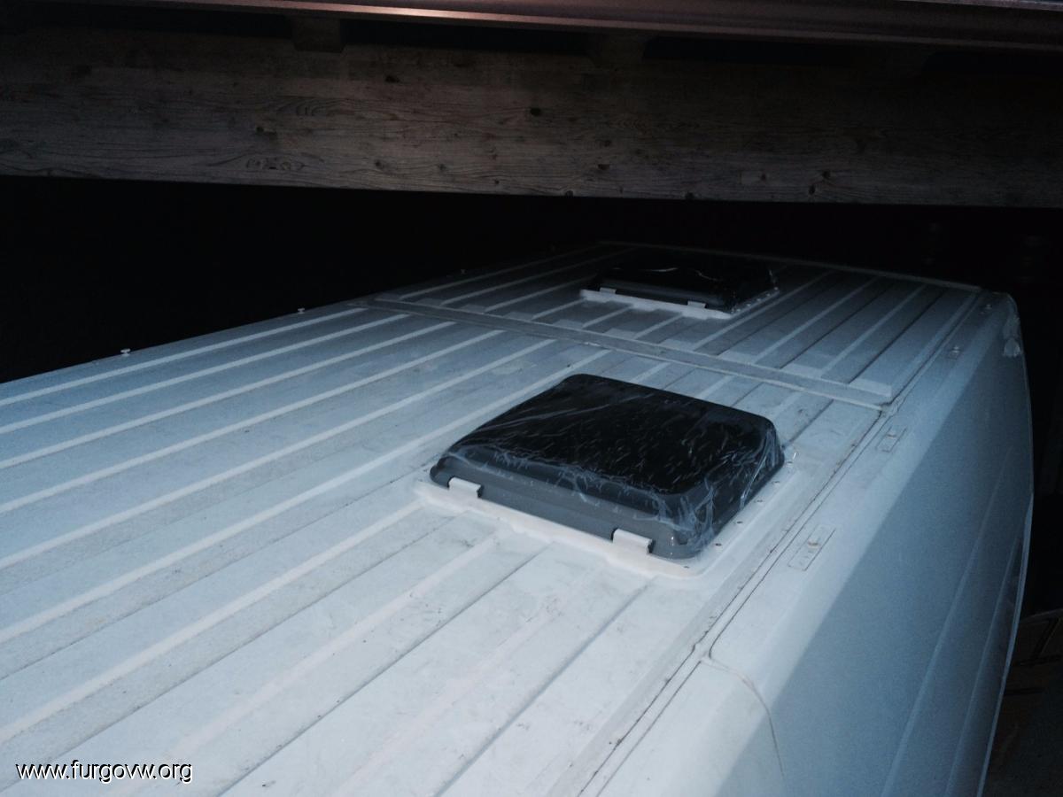

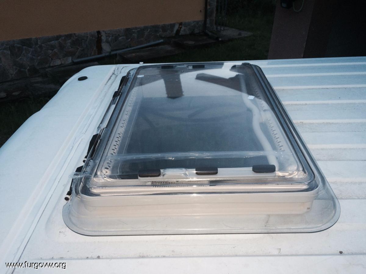

Nos pusimos con el tema de las claraboyas... Habíamos comprado 3 a Luluka... 2 Fiamma Vent 160 Crystal y una Midi Heki 700x500...
Para ponerlas, da chollo pero con paciencia quedan bien...

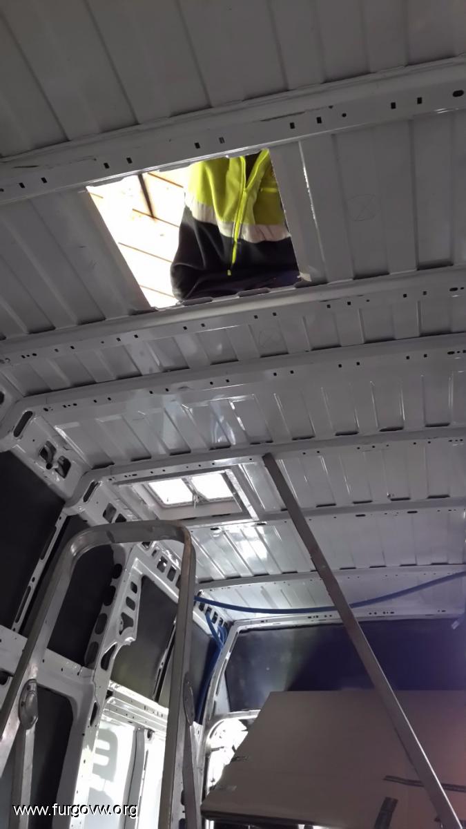

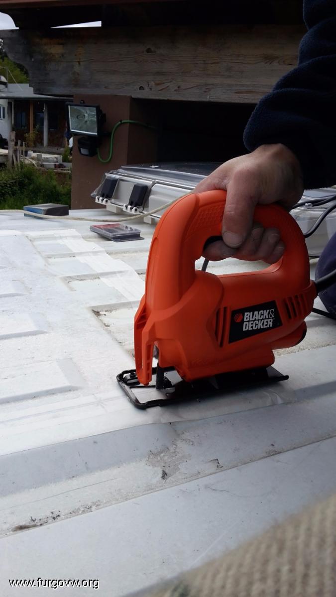

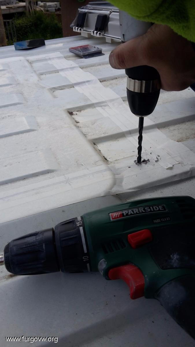

Lo primero marcar dónde las vamos a poner con un lápiz, después cinta de carrocero encima de la marca para no rayar la pintura de la furgo al pasar la caladora (la marca de lápiz se ve perfectamente a través de la cinta)... Una vez hecho esto taladramos en una esquina (por la zona interior de la marca) para meter la hoja de la caladora
Metemos la caladora...
Y cortamos con buen pulso  8) sobre la marca
Al acabar limamos el canto para sacar la rebarba que queda:
Y para rematar (después de comprobar que la claraboya encaja bien) pintamos un poco el canto para que no oxide.

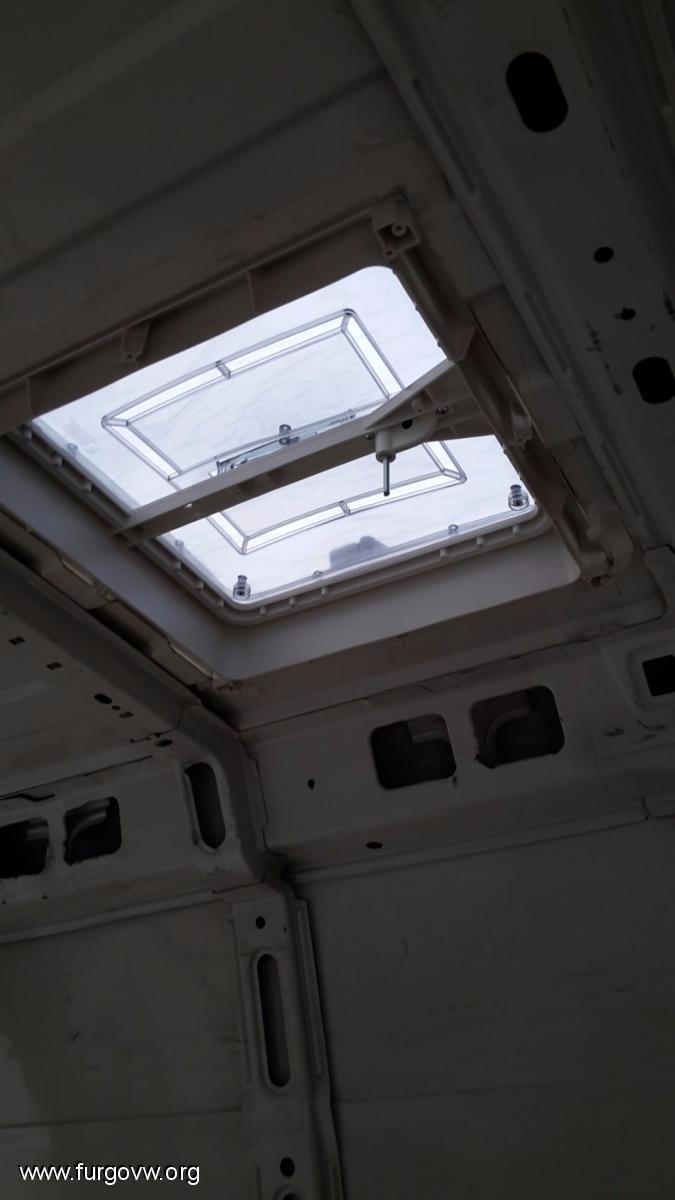

Les hicimos un marco de madera a medida (le dimos un tratamiento antihumedad y antibichos y lo pintamos de blanco), bien de sika al canto de la claraboya (puse de la blanca) y fijada con tornillos antioxidantes autorroscantes

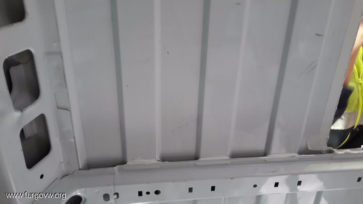

Le vimos a un forero que había pegado la chapa a las vigas y nosotros también repasamos algunas del techo que venían sueltas (con sika de nuevo):
y para que pegasen bien, le pusimos un listón de madera apuntalado como se ve en la foto...

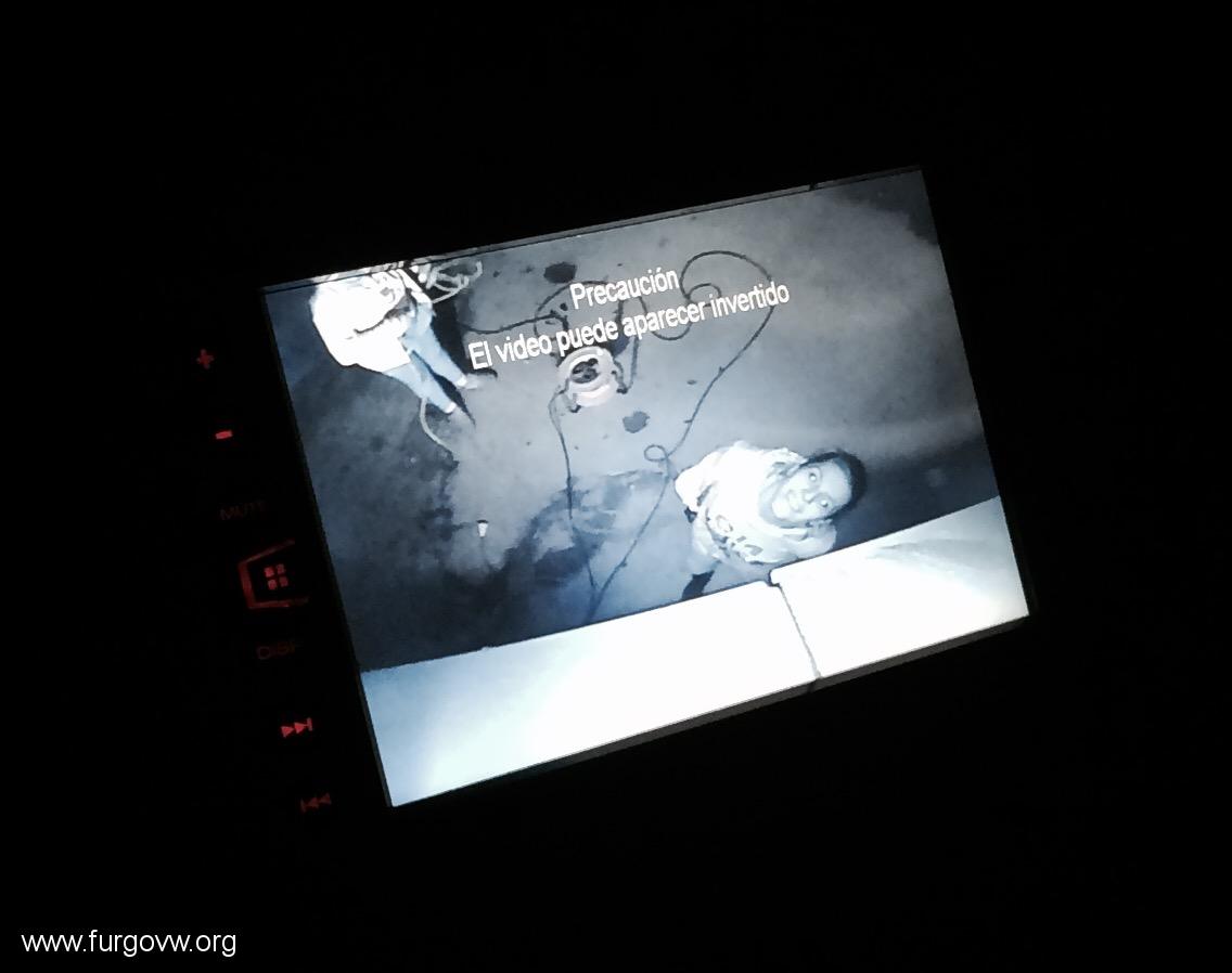

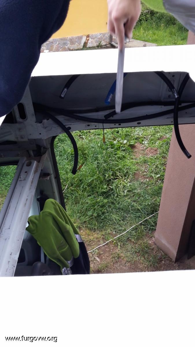

Y por último, dejé puestos todos los macarrones para pasar cable y acabé de instalar la cámara de marcha atrás...
La pantalla es un autorradio de 2 DIN Pioneer (no tengo fotos, ya subiré alguna)
La instalación no tuvo ciencia ninguna... La cámara traía 3 cables, uno a 12V (lo enganché a la luz de marcha atrás), uno a chasis, y el otro era el cable de video que va directo al autorradio.
No pongo fotos ni me expando más con esto, porque ya hay muchos bricos geniales por el foro...
