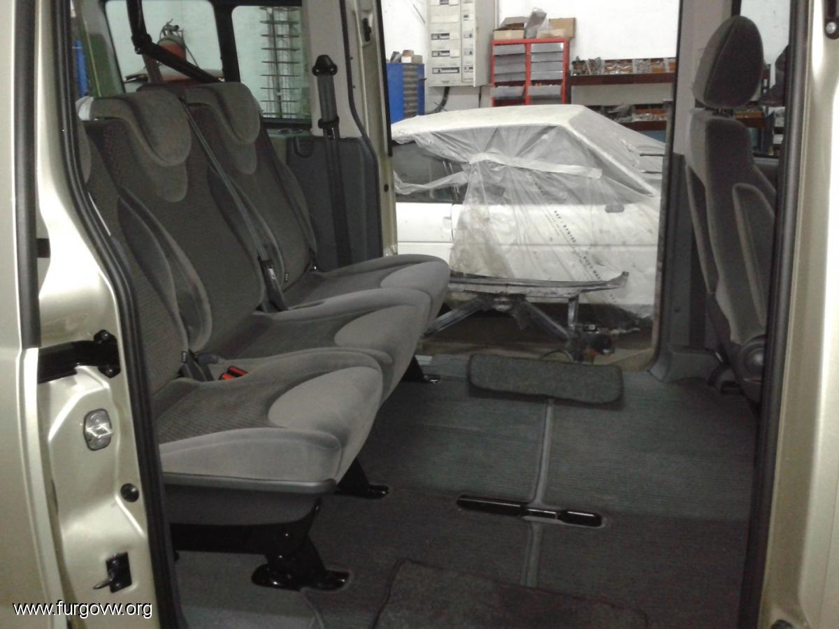

Muy buenas...
Como .palmas te lo curras, viendo que has movido los asientos me surge una duda. En estos modelos de furgo el asiento se puede mover unos centímetros adelante y atrás en el rail que ancla el asiento o van fijos, ¿es esto cierto? ¿Cuantos centimetros? ¿los de la 3 fila tambien?
Es que veo que han puesto los asientos de la tercera fila demasiado adelante en comparación del modelo anterior que tengo yo o eso me parece por el gran espacio que queda detrás, y me fastidia la camperizacion pensada y posiblemente el reaprobechar mis muebles de ahora el tener poco espacio entre este 3 asiento y los de conducción.
Una cosita mas. ¿Los de la tercera fila se reclinan totalmente para poner una colchoneta encima? ¿se quedan completamente lisos?
Mil gracias.

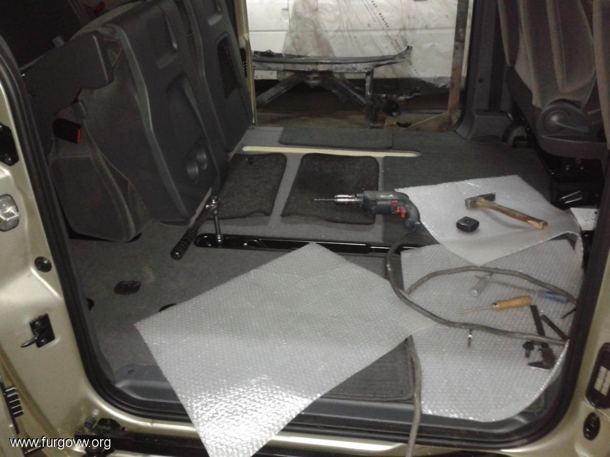

Cita de: Armarria en Enero 31, 2014, 08:48:38 am
Sigo con el tema, ayer me tocó mover los asientos a una posición intermedia, esto es, entre la 2º y 3º fila. Después de medir y medir, hice lo siguiente: moví 7mm hacia delante las bases de la 2º fila. Así, colocando los anclajes delanteros de los asientos en los traseros de la base de la 2º fila, coinciden con los anclajes traseros de los asientos con los delanteros de la base de la 3º fila. Como los anclajes delanteros deben de medir 10mm, y yo los he colocado en los traseros que miden 12mm, he tenido que rebajar esos 2mm. Una vez solucionado esto, todo perfecto, de momento.

Hola Losaneta,
La segunda fila de asientos se reclina completamente pero no queda liso respecto a la 1ª fila trasera, ya que la segunda fila es un poco más alta que la primera para la visión de los pasajeros ("efecto cine"), luego tienes que tener en cuenta la distancia entre asiento y asiento.
:D Espero te sirva de ayuda.
He visto mil sistemas de camperización de la gente. y tengo que decir que los hay muy muy buenos pero que no he visto ninguno 100% útil para mis necesidades y versatilidad que yo quiero. Me gusta mucho es sistema de Armarria pero tengo un tema pendiente sobre el rebaje de los topes de 10 a 8 mm (estoy invetigando todavía.....).
De momento he "plagiado"  el sistema "movicam" que me ha resultado muy barato y versatíl hasta que vea realmente mis necesidades y hasta donde me quiero meter (soy un indeciso...... .loco2 .loco2 ).
;) Un saludo

Iosaneta
Hola big750.
¿Entonces los dos del medio no bajan en horizontal? y ¿se pueden poner atrás del todo?
De no ser así con que la tercera fila se pongan en horizontal me doy con un canto, lastima sean mas altos, menos espacio por encima de la cabeza :-[ es lo que hay, como los del medio los quito si o si no me preocupan que sean mas bajos.

jimymax
Hola, ando cambiando de muebles y me interesa como has retrasado el asiento.
Pero tango algunas dudas
Has enganchado la pata delantera del asiento en la trasera de la guía, pero el asiento tiene dos enganches y la guía solo un perno, has puesto otro perno? O solo has enganchado el enganche trasero.
En la pata  trasera la has enganchado en el perno delantero o en el trasero de la guía de atrás? Y como es mas grueso supongo que lo que has rebajado sera el anclaje del asiento no?
Has adelantado 7mm la guía delanteras supongo que se podrá retrasar  las traseras NO? Y quedara igual
Boxy
Buenas! Resondiendo a las preguntas de jimymax:
- No he puesto ningun perno mas, se engancha en uno la pata delantera.
- La pata trasera esta enganchada en el perno delantero de la guia de atras.
- He rebajado el perno, el enganche no lo rebaje porque me parecia que una vez reubique los asientos en su posicion de serie, tendria olgura.
- Yo creo que se podrian retrasar las guias traseras en lugar de adelantar las delanteras.
Espero haberte ayudado en algo jimymax

jimymax
Gracias por tu rápida respuesta me lo has aclarado todo.
Yo seguramente retrase las traseras aunque me quede un poco mas corto de maletero ten en cuenta que yo tengo la carrocería corta.
Un saludo ;D
Boxy
Es otra opcion la de retrasar las guias traseras, al fin y al cabo son 7mm menos de maletero  ;)
