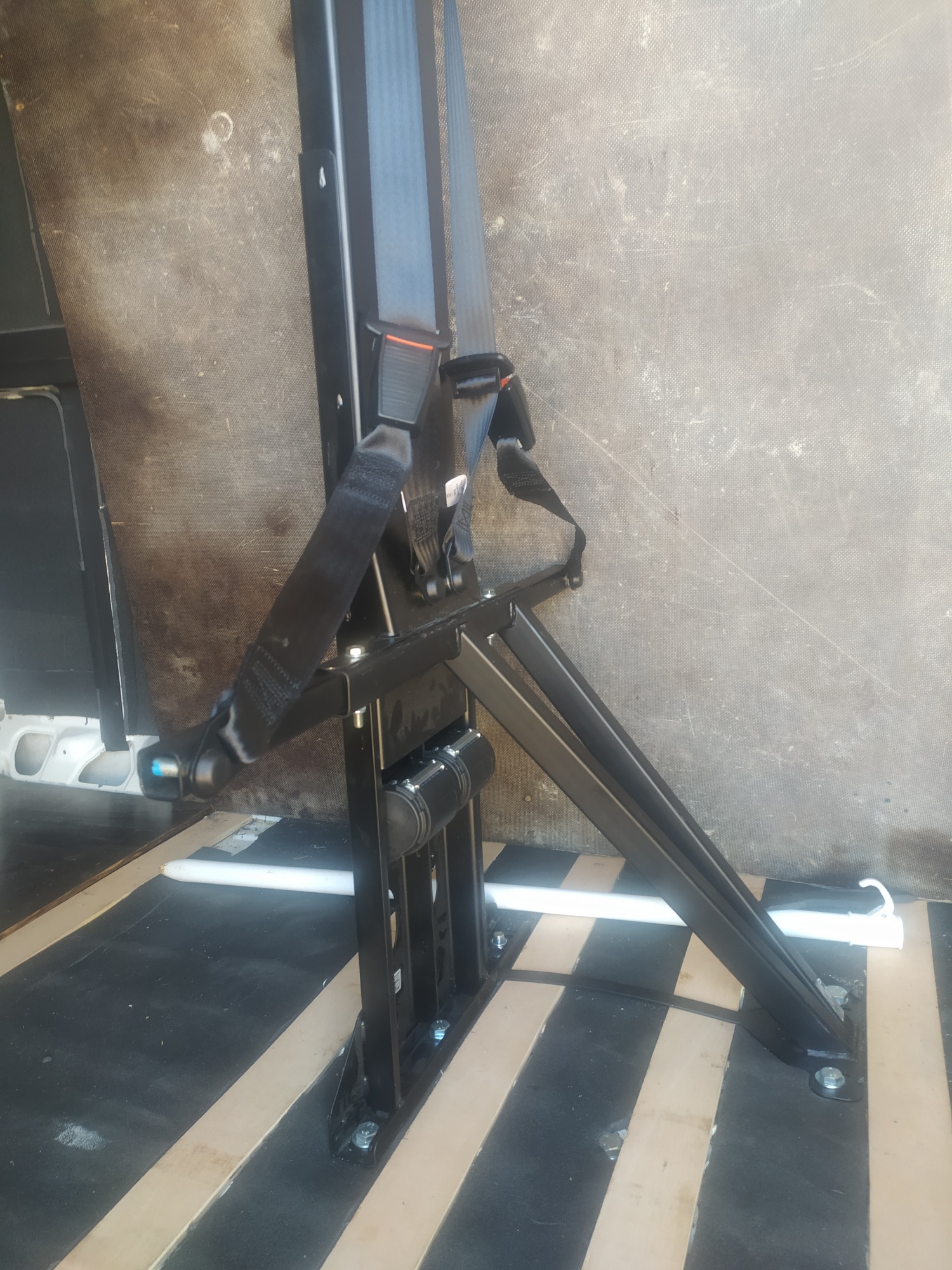

Cita de: oscar8x en Septiembre 09, 2021, 18:05:59 pmUnas dudas sobre la estructura de asientos CTA:
1- ¿Cogiste el modelo normal o el que es extendido en altura +83cm?
2- ¿Por qué lo atornillaste directamente a la chapa encima del Kaiflex y no encima del tablero como hacen con la Aguti 2000? Querría saber si es una limitación que indican las instrucciones o si fue por decisión propia
No sabía que había 2 modelos , la verdad no sé si es de 83 de altura .
Donde me instalaron la structura me dijeron qu ellos y su ingeniero trabajaban así . Yo había preguntado antes de hablar con ellos y me dijeron que se podía así o también encima del tablero mientras desde el tablero a la chapa no pasará más de x cm ... Ni me acuerdo ahora

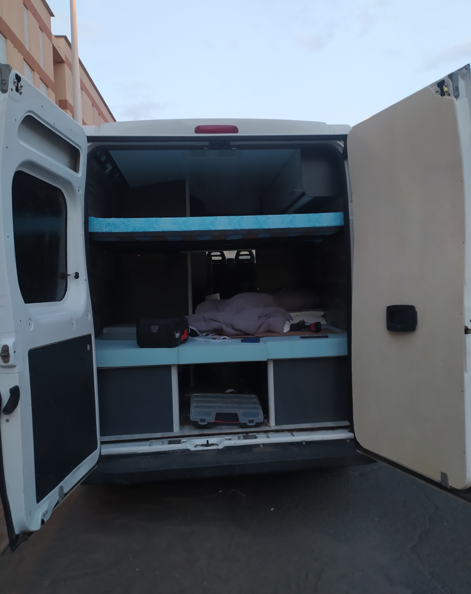

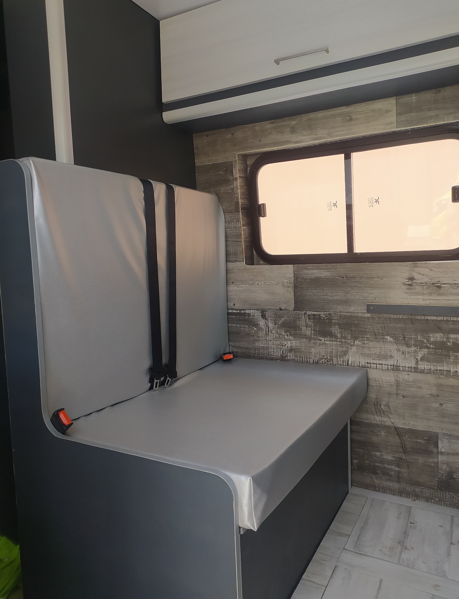

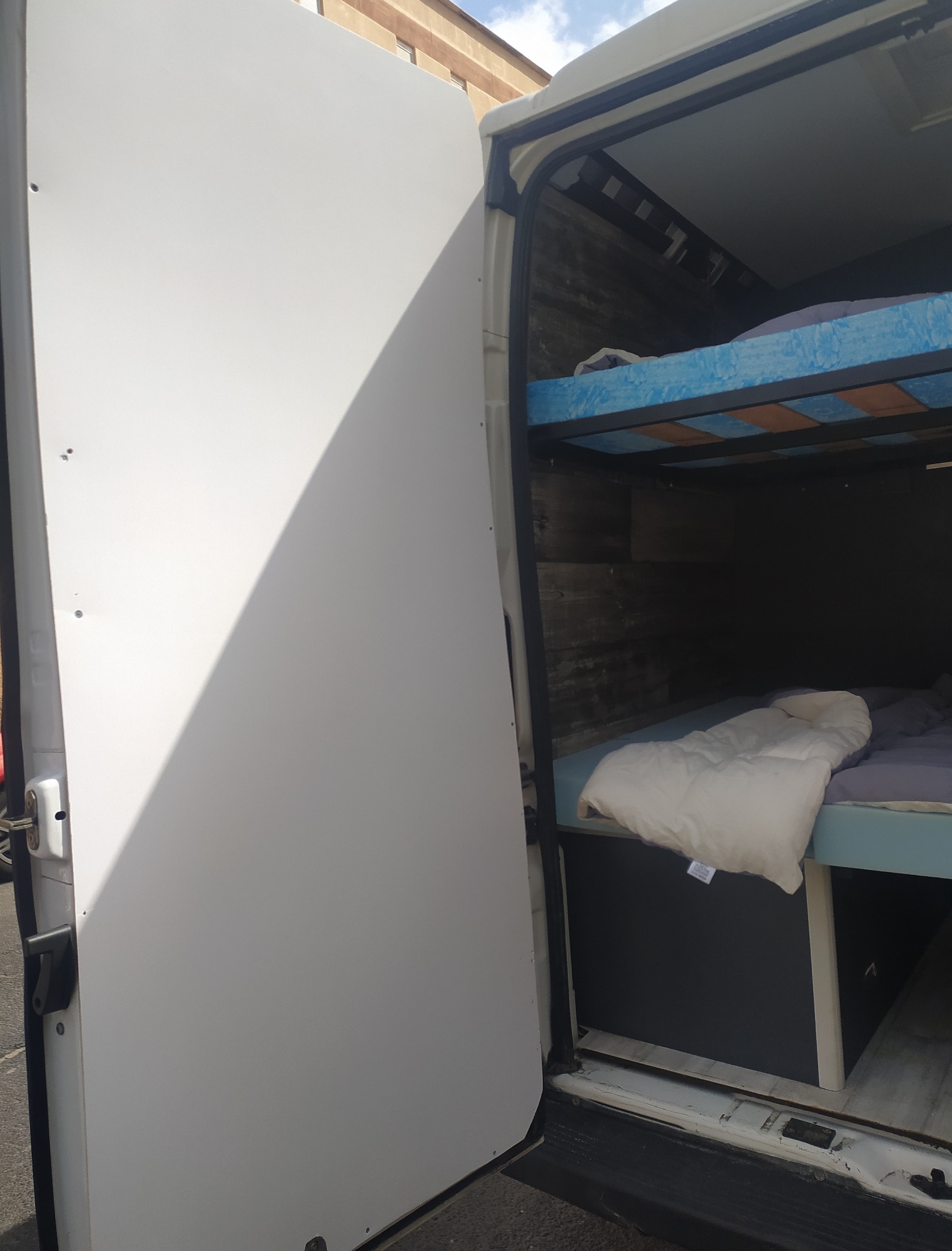

Buenas noches llevo tiempo sin pasar por el foro debido a que apenas estaba haciendo poco a la furgo.Algunos avances ... Paso fotos

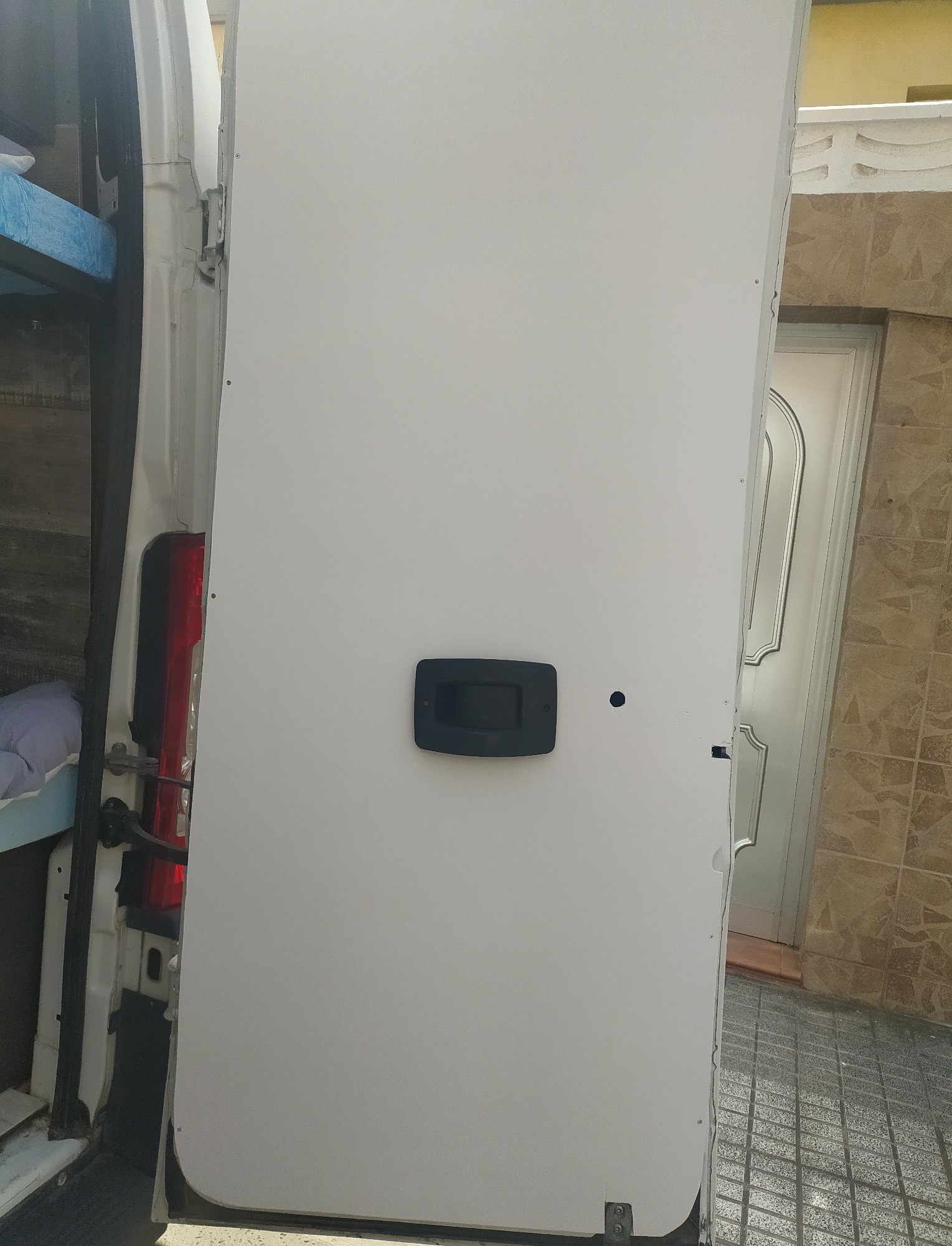

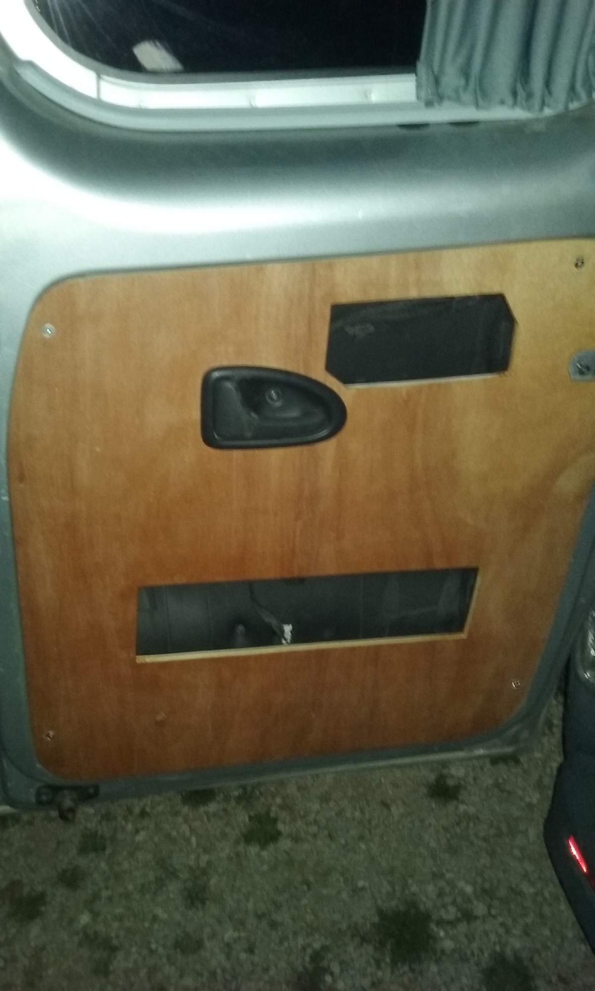

Panelado puertas traseras,contrachapado de 6 mm o 8 no recuerdo , pintados en blanco al agua.
Forros de los asientos traseros.

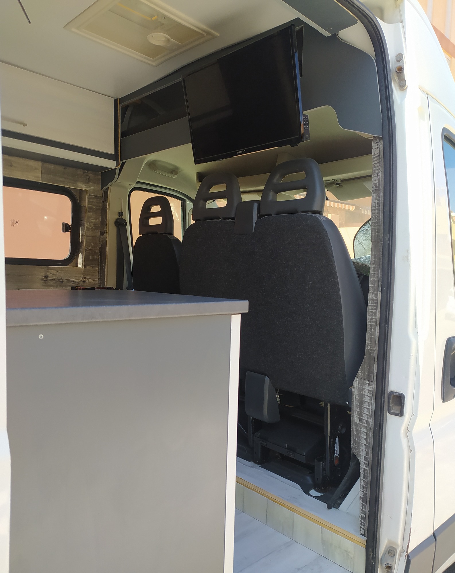

TV

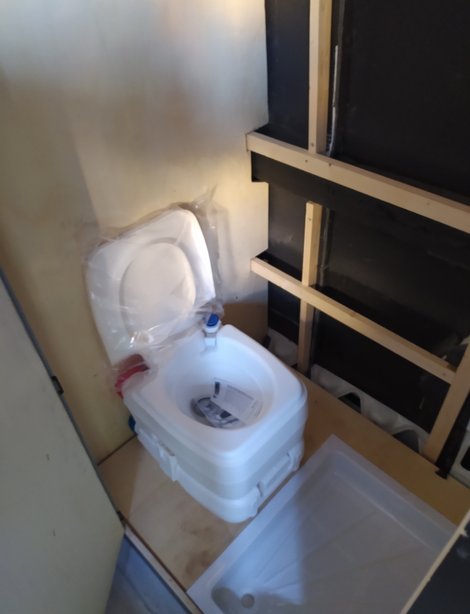

Baño todavía sin terminar

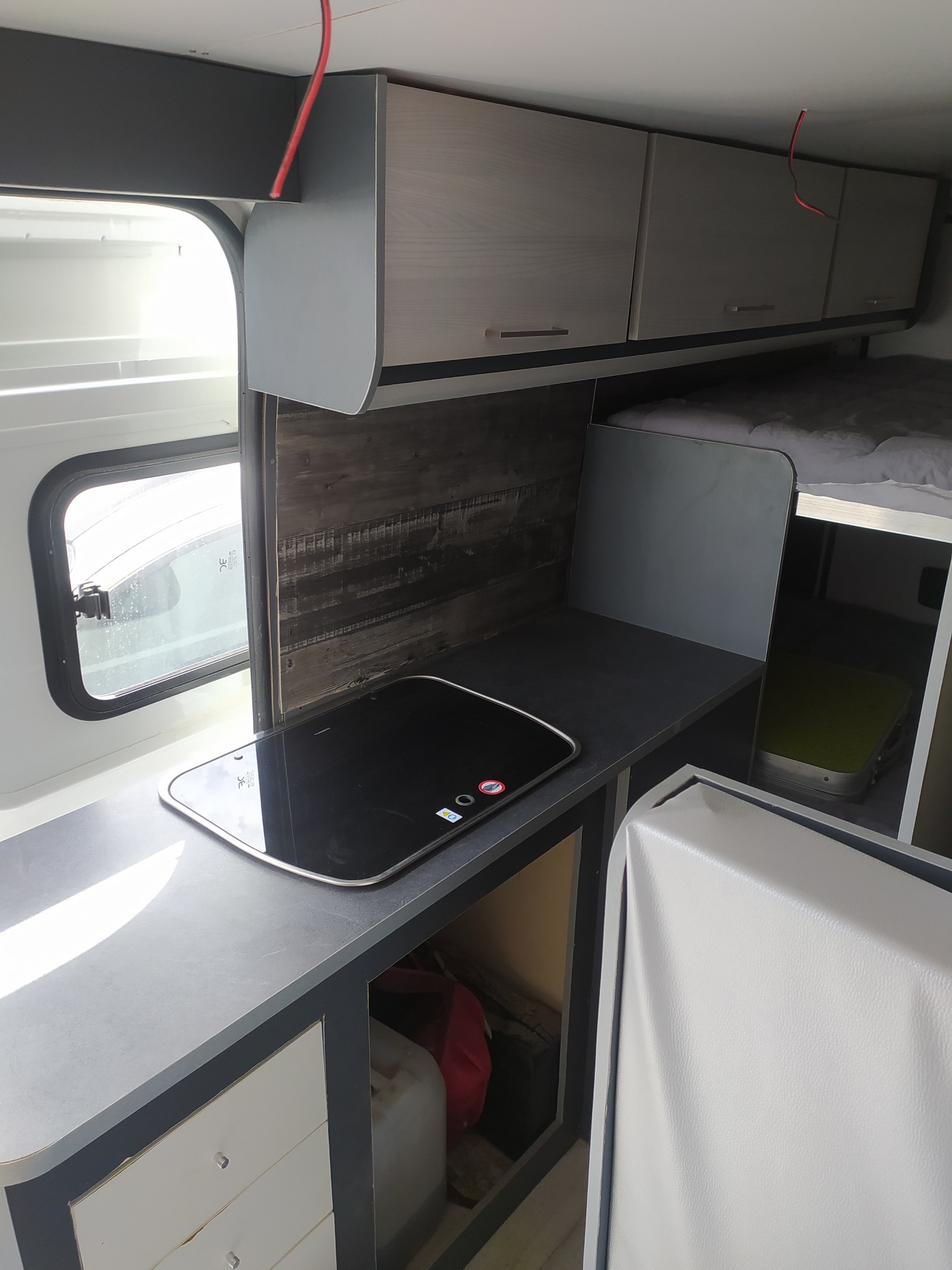

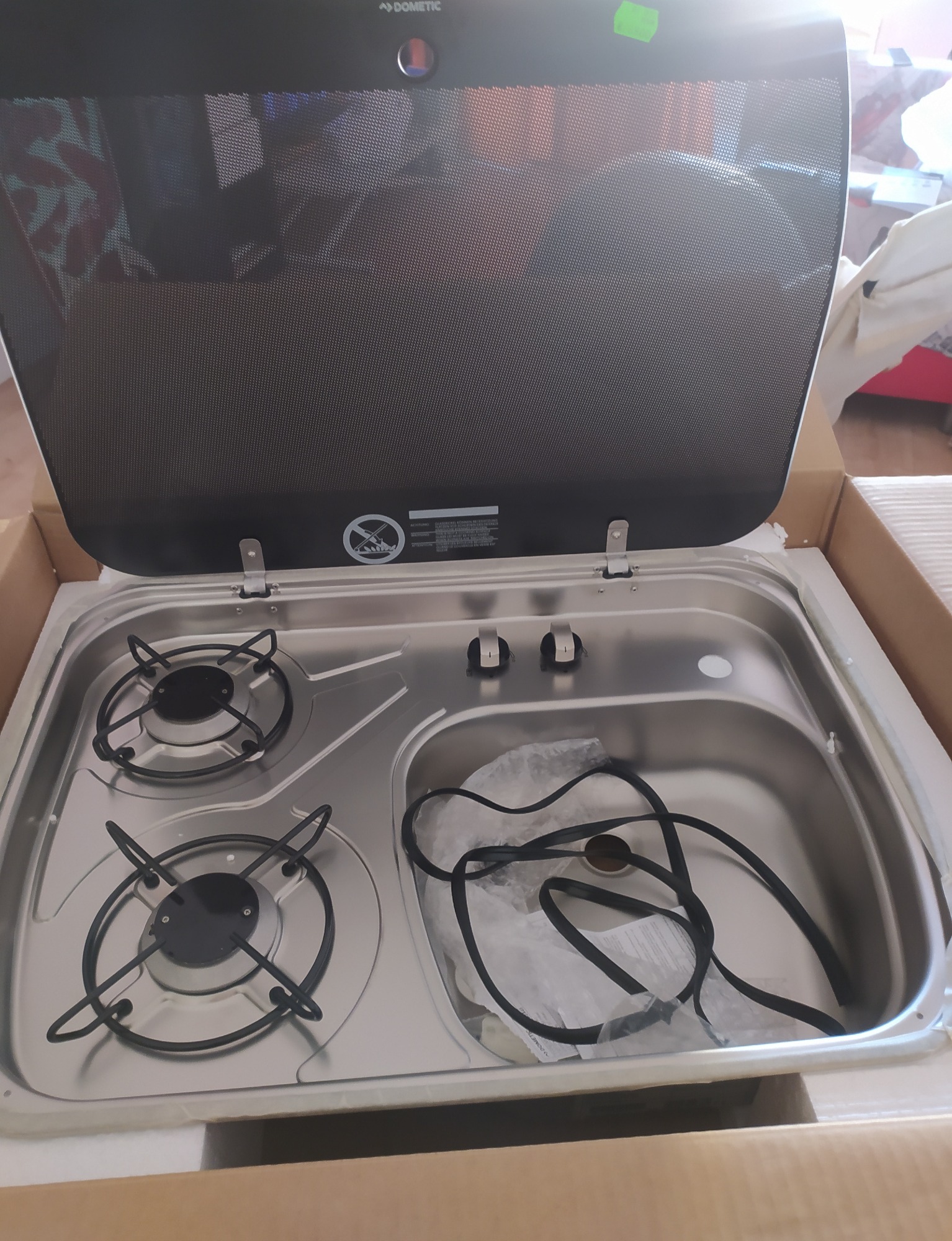

Cocina dometic HSG 2445, recién la compré y todavía tengo muchas dudas para instalarla. La manguera naranja que todos usamos para el gas , le queda larga a la boquilla que viene en la cocina. Me imagino que tendré que buscar una manguera adecuada para ella. Y también leí que tendría que buscar un regulador indicado paara ella . Ya que el consumo de gas es de 190g/h y presion de suministro De gas 30mbar.Yo creía que era la típica confección de un camping gas.. manguera naranja, abrazaderas , reduptor de bombona , y bombona naranja común . Me da miedo que ese reduptor no valga ante las indicaciones de esta cocina .

La verdad es que notarás en temperatura el haber aislado con los tableros contrachapados las puertas traseras. Pero una pega que le veo es no haber aprovechado esos huecos que te quedan ciegos para hacer algún hueco para meter cosas. Claro está que entonces le tendrias que poner aislante a esa parte de la puerta.
Me refiero a hacer algo de este estilo

Cita de: karpintxiki en Octubre 17, 2021, 07:42:31 amLa verdad es que notarás en temperatura el haber aislado con los tableros contrachapados las puertas traseras. Pero una pega que le veo es no haber aprovechado esos huecos que te quedan ciegos para hacer algún hueco para meter cosas. Claro está que entonces le tendrias que poner aislante a esa parte de la puerta.
Estaría bien , no lo pensé ...
