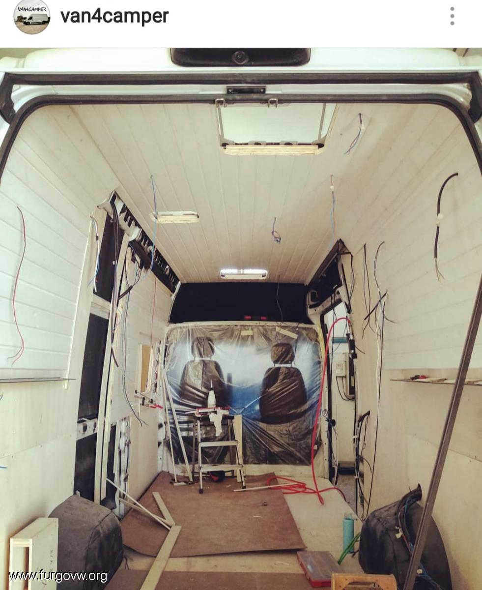

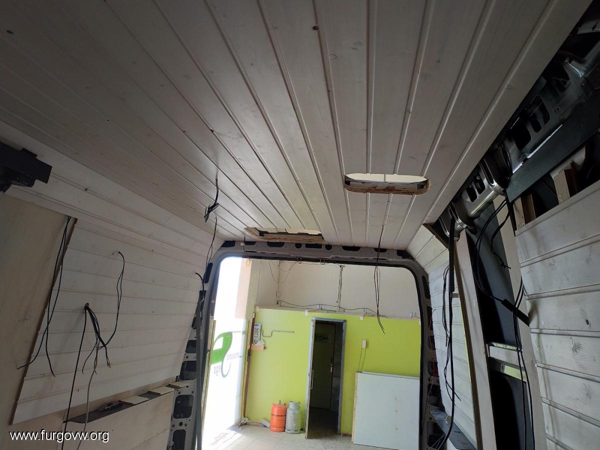

Al final el friso se está poniendo con clavos con pistola y cola blanca pegada al contrachapado.

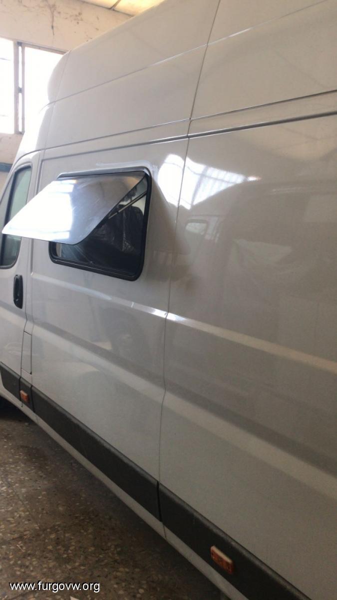

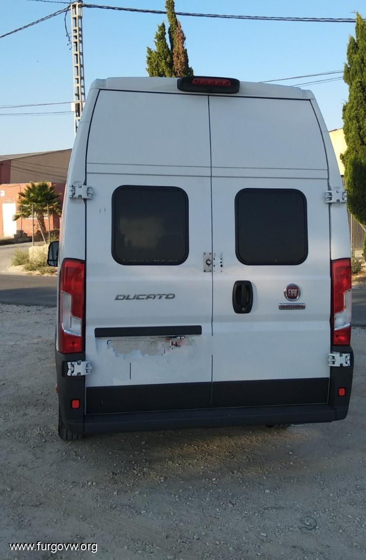

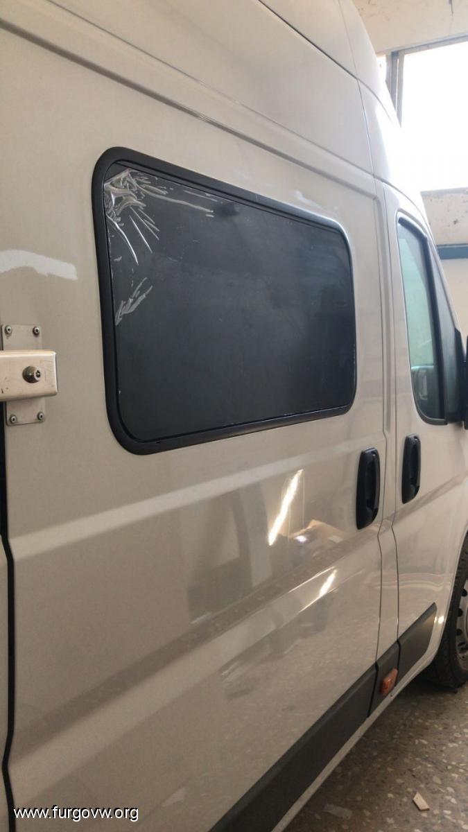

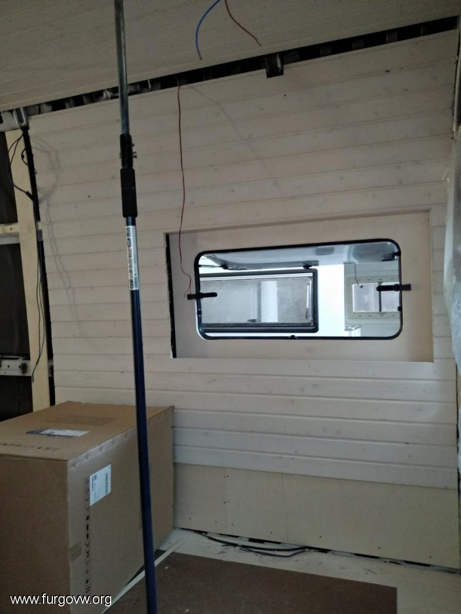

Aquí las ventanas Dometic S7 en corredera y comedor, van otras 2 en las puertas traseras

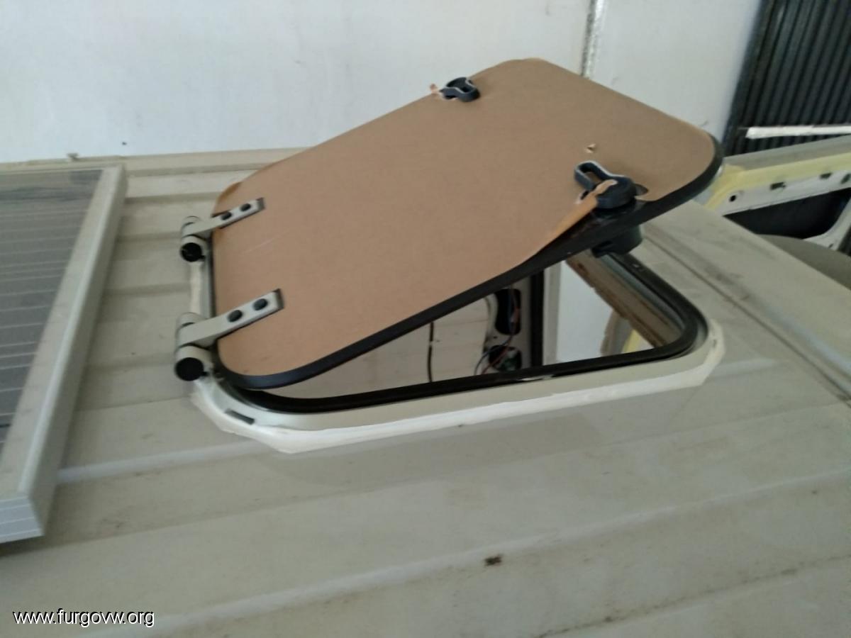

Las escotillas, 2 de 47×47 para camas delantera y trasera y una pequeña para el aseo. Solo suben 3cm

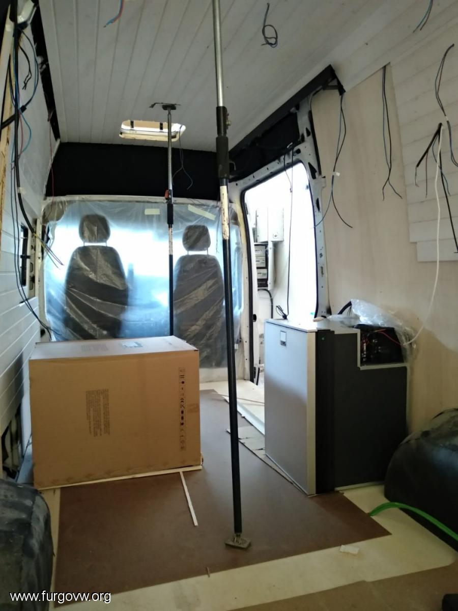

Esta foto es la que dió lugar al cambio de ubicación de la nevera .confuso2... Se quedaba un paso muy estrecho!!! (La caja representa el bastidor de 2 plazas) al final cambiamos la ubicación de la nevera de bajo encimera  a bajo cama trasera y el armario perchero que iba bajo la cama, a bajo encimera.. De este modo queda un paso paso de 50 aproximadamente, ademas de facilitar la apertura de la nevera y no tengo que poner rejilla de refrigeración de la nevera al exterior.

eltoni
Pero el bastidor de los asientos no va mas adelantado? ???
frenchu camper
Julio 17, 2018, 12:03:44 pm #96 Ultima modificación: Julio 17, 2018, 12:06:11 pm por frenchu camper
Cita de: eltoni en Julio 17, 2018, 06:54:08 am
Pero el bastidor de los asientos no va mas adelantado? ???-
La parte posterior del bastidor va junto a la pared divisoria del aseo, estando ésta a 1.85m de la línea de la cabina. De este modo deja el espacio para que baje la cama de 1.80m que está en el techo.... El espacio lateral bajo la ventana lo ocupará un sofá lateral.
De esta forma coincidía el bastidor con el comienzo de la nevera..bastidor de unos 90cm con nevera de 57cm..y había mucho estrangulamiento .nono... Por eso el cambio de ubicación de nevera

las escotillas son originales y si suben poco mejor, mas desapercibidas, y la cama que baja me gustará verla

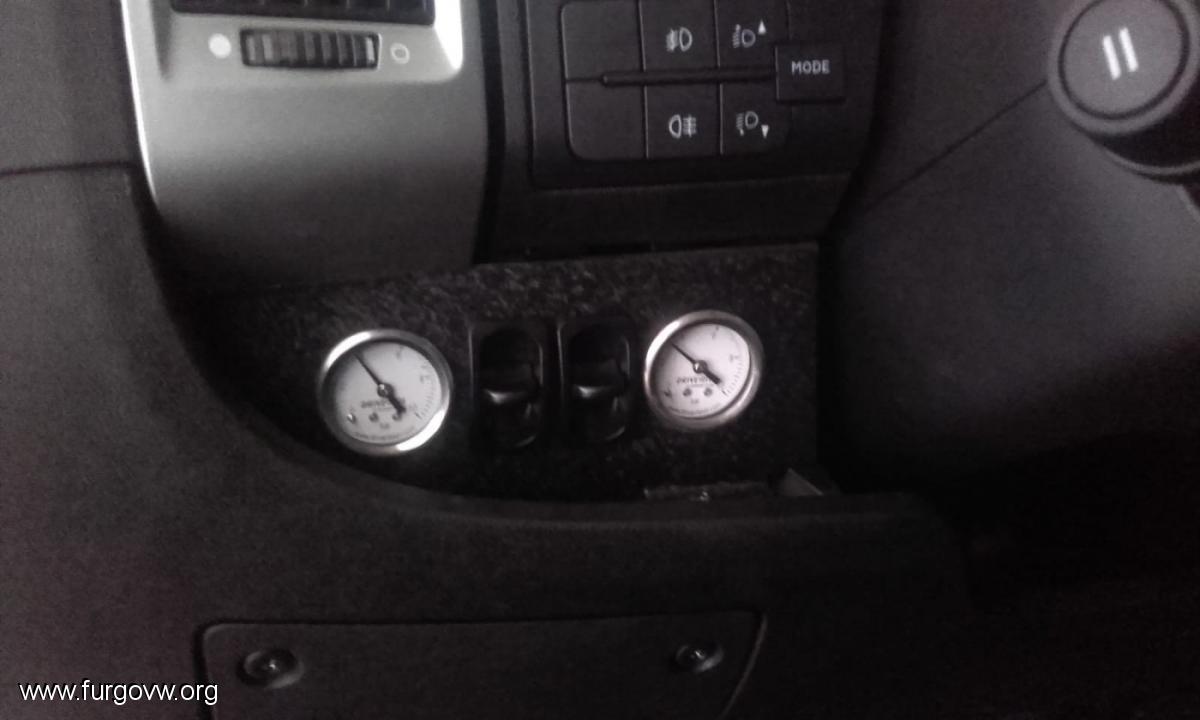

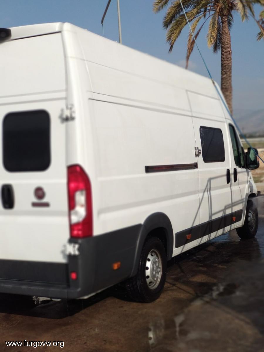

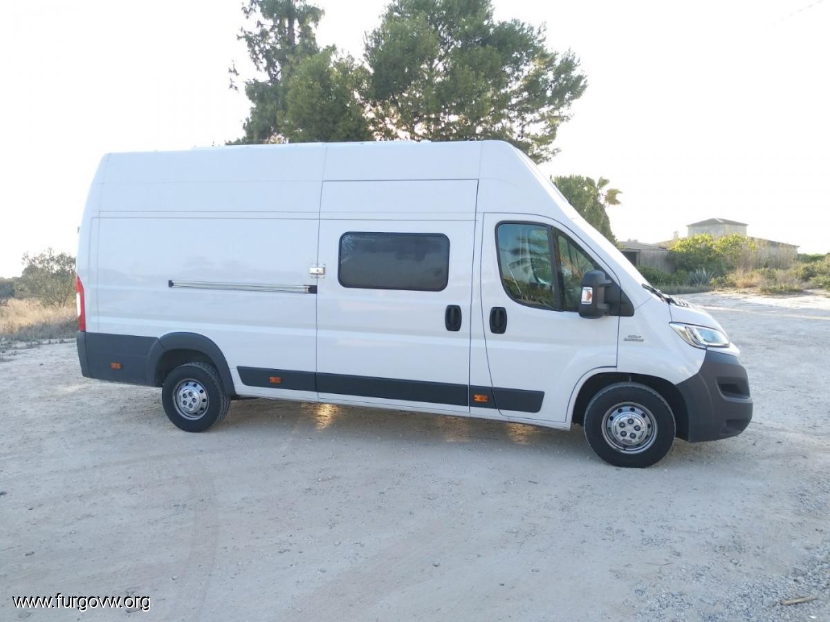

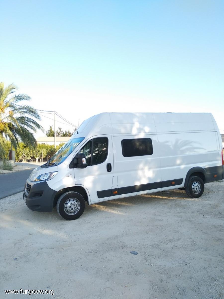

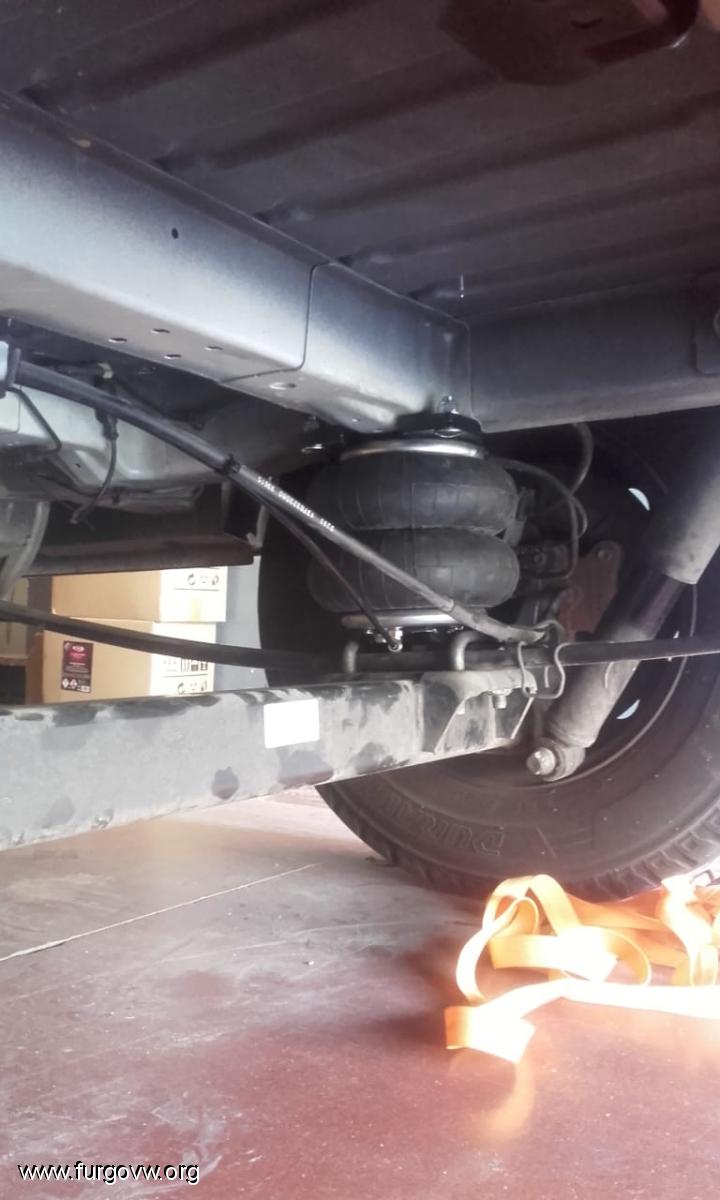

Aprovechando que la sacaba para poner la suspensión neumática, le dimos un Baño que tanto necesitaba, y pudimos ver su aspecto exterior con perspectiva. Exteriormente sólo le faltaría la bocana exterior de agua potable en un lateral, y lo que pueda verse de la Dualtop. Creo que hemos conseguido la discreción que buscábamos. Seguramente que más adelante pintemos lo que circunda las ventanas para que las disimule.
Y la suspensión es la Firestone de 8 pulgadas con compresor. Me animé a ponerla porque solo lleva una hoja de ballesta, y como mínimo sabía que tarde o temprano habría que ponerle una hoja de ballesta... Después de leer las bondades de ésta y de que varios de los foreros me la recomendarais, pues puesta está. Aprovecho para ponerla aprovechando la homologación

BUSCACHOLLOS
Tiene muy buena pinta, me quedo, enhorabuena y ánimo.
Una pregunta, si no es indiscrección, ¿cuanto cuesta mas o menos la suspensión neumática?
rumariuu
para que sirve la suspensión neumatica?
frenchu camper
Cita de: BUSCACHOLLOS en Julio 27, 2018, 18:30:07 pm
En cuanto al precio de la suspensión depende de la marca, pulgadas de las balonas, y accesorios que lleve.
En nuestro caso es de la marca Firestone (también está Oria) es de 8 pulgadas y lleva el compresor instalado y los relojes de presión.
Este kit cuesta 900 euros en una conocida tienda online, y nos lo instalaron en un taller por 250. Al no estar la furgoneta homologada va en el mismo proyecto de homologación a vivienda, por eso me he animado a hacerlo ahora, si no creo que habría que sumarle otros 250€
Más barato es si no lleva compresor, y las balonas las inflas mediante las válvulas con un inflado.
