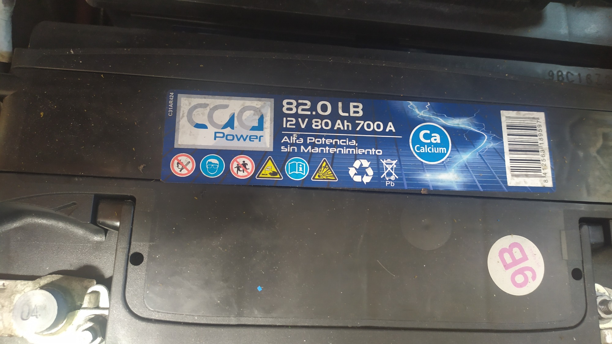

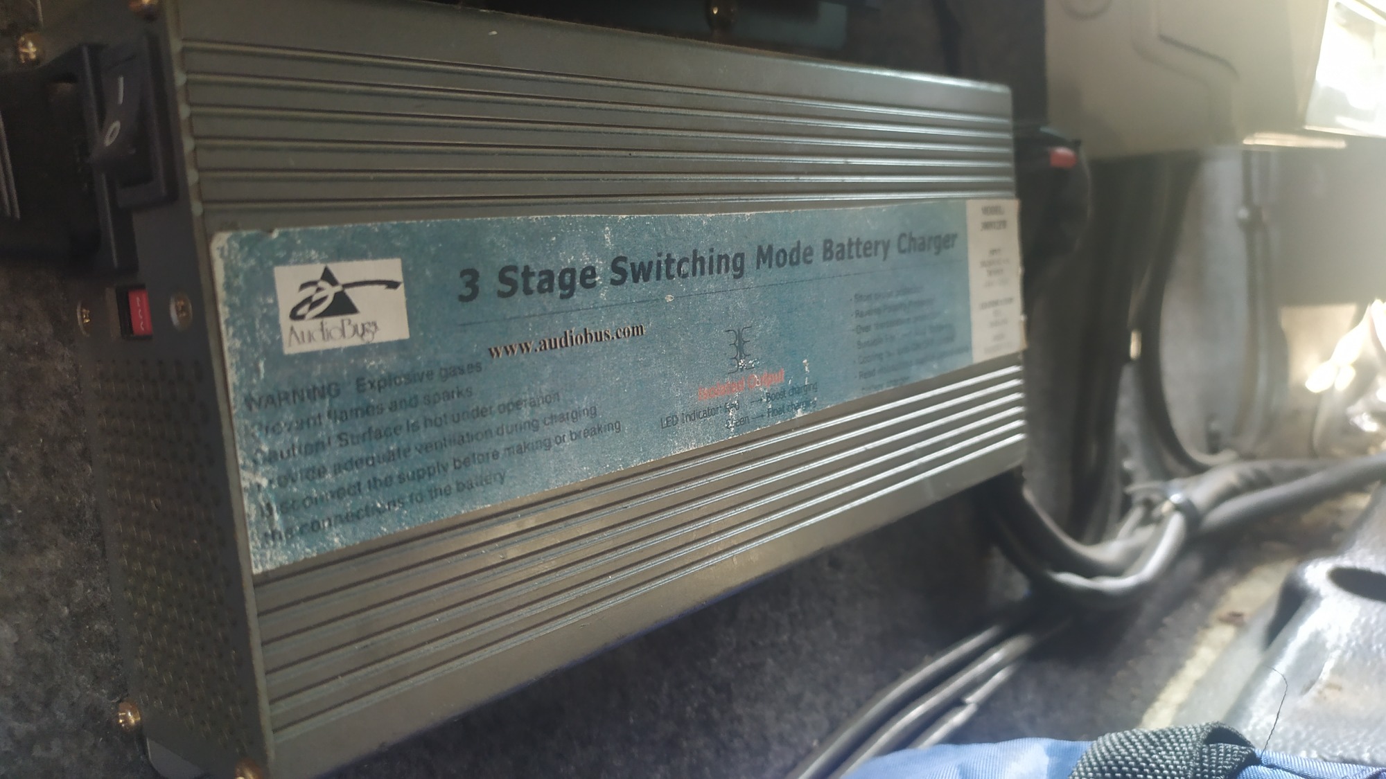

Bueno, tema eléctrico, estoy algo desilusionado porque no entiendo un carajo de como viene diseñada la ambulancia,
a ver si alguien me arroja luz (nunca mejor dicho)
No tengo ni idea de si las baterías que llevó son de gel, AGM, o acido y si me darán potencia suficiente para cargar 2 móviles, usar las luces (led) durante no se 4 horas diarias, y poder ducharme con una ducha de 12v?

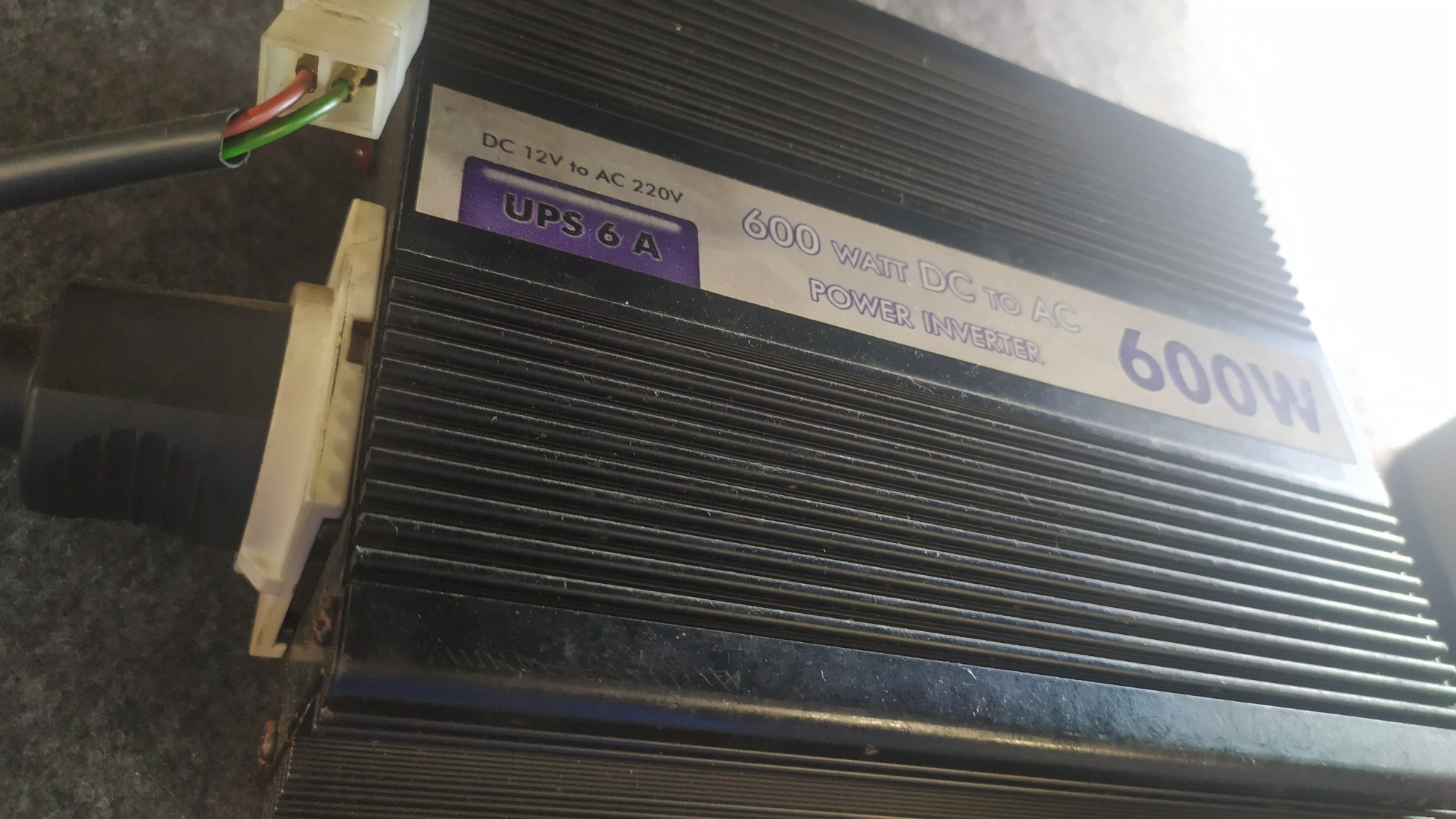

Luego, tema del inversor.
Llevo 4-5 enchufes en el lateral, muy feos y viejos, me gustaría cambiarlos aunque van conectados de alguna forma extraña...
No encuentro la marca del inversor por ningún sitio, así que dudo que sea de muy buen calidad
El cargador de baterías, entiendo que solo funciona si está conectado a 220v no? Sino, las baterías se cargan con el propio motor del coche o con la placa no?

Rhunas
La batería es de calcio, debería servirte perfectamente para tus requerimientos si está decente, el cargador funcionara cuando estés conectado a 220 y para saber si el alternador carga la batería, que es lo habitual, tendrás que conectar un voltímetro y ver tensiones parado y arrancado, el inversor ni idea y los enchufes y el plafón sin foto no te puedo decir.

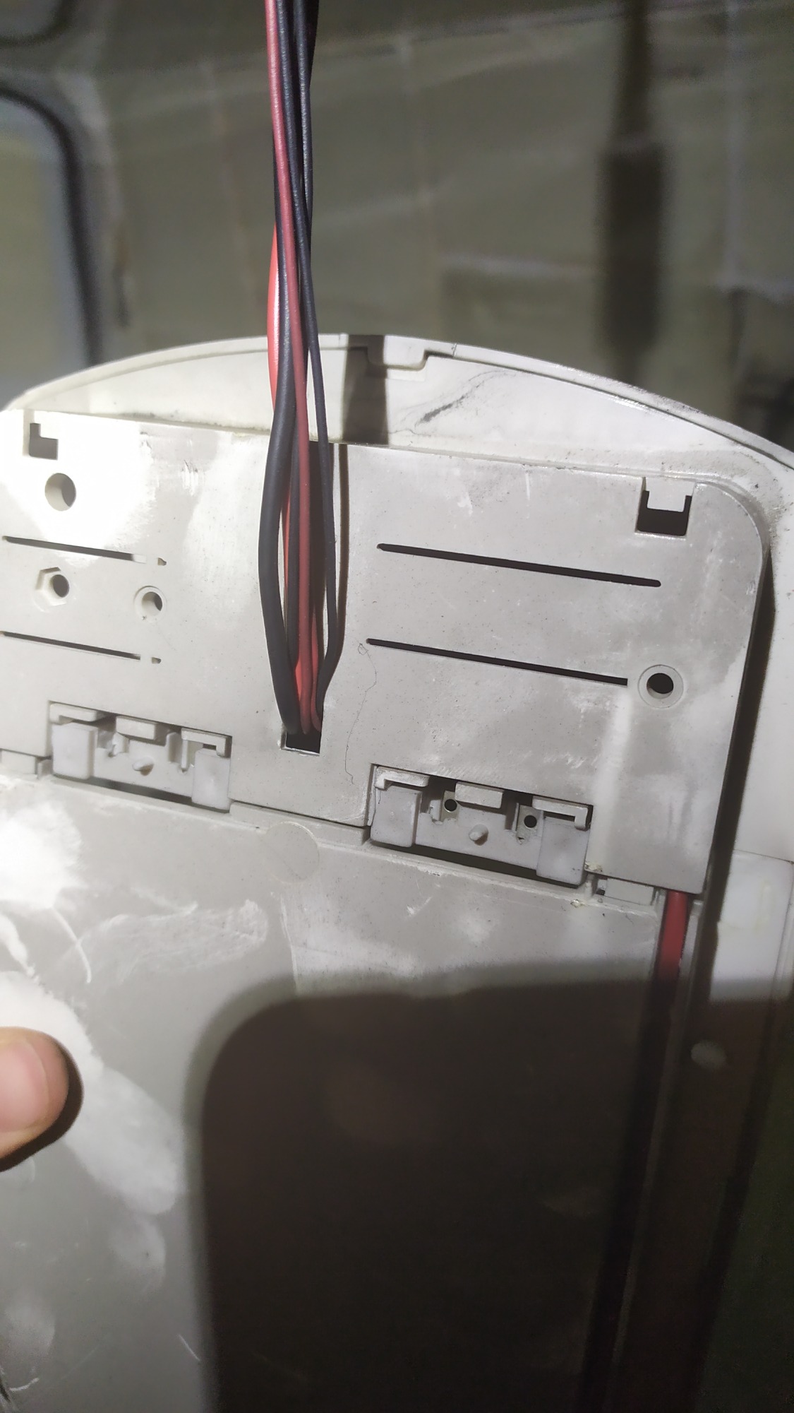

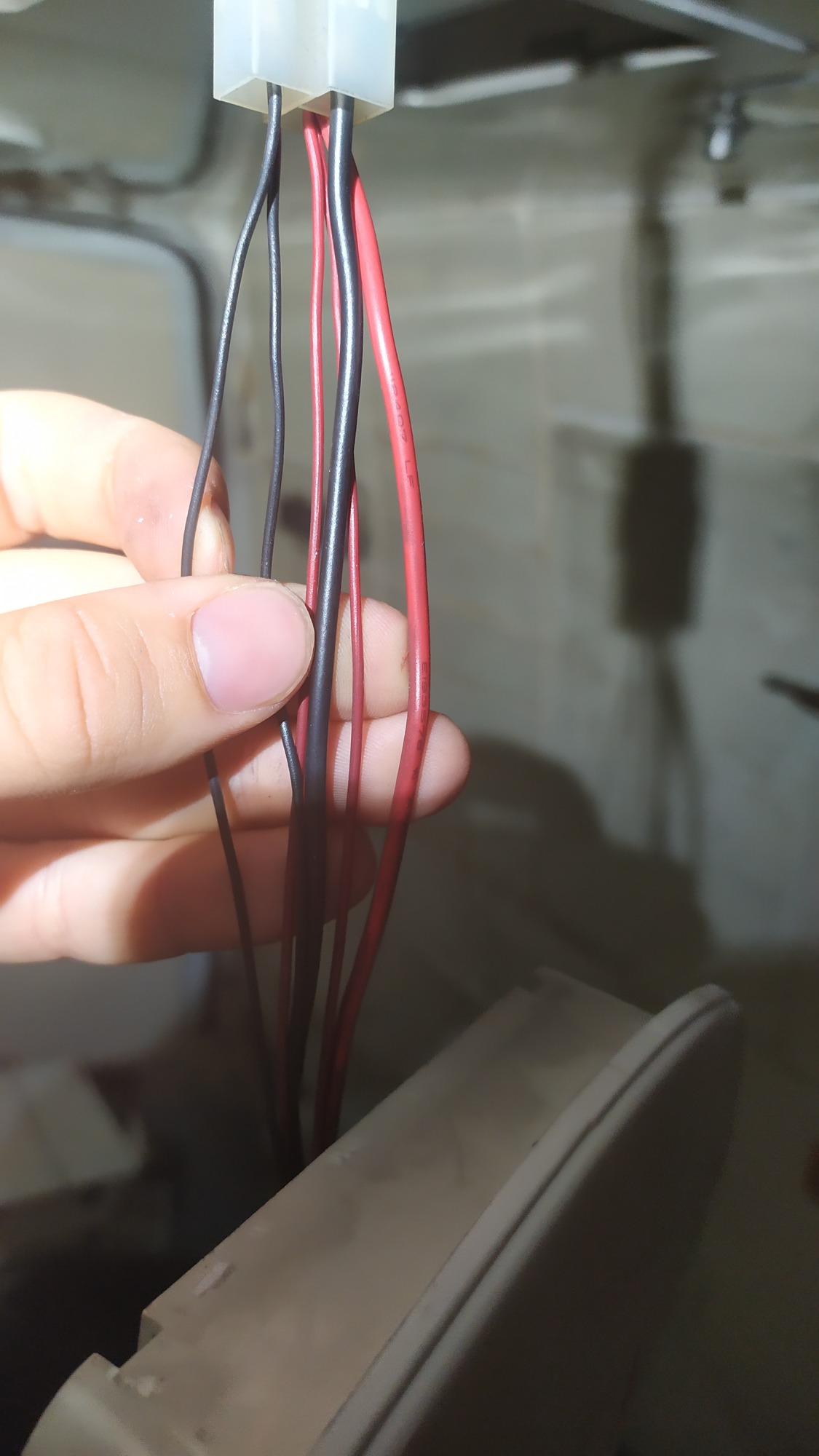

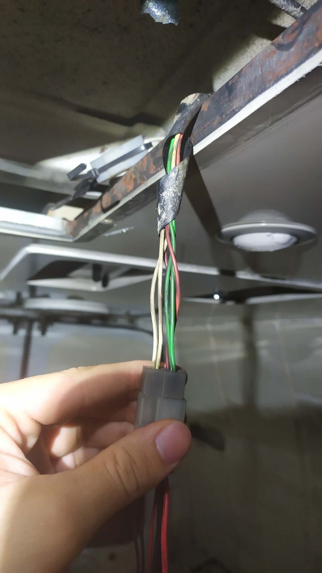

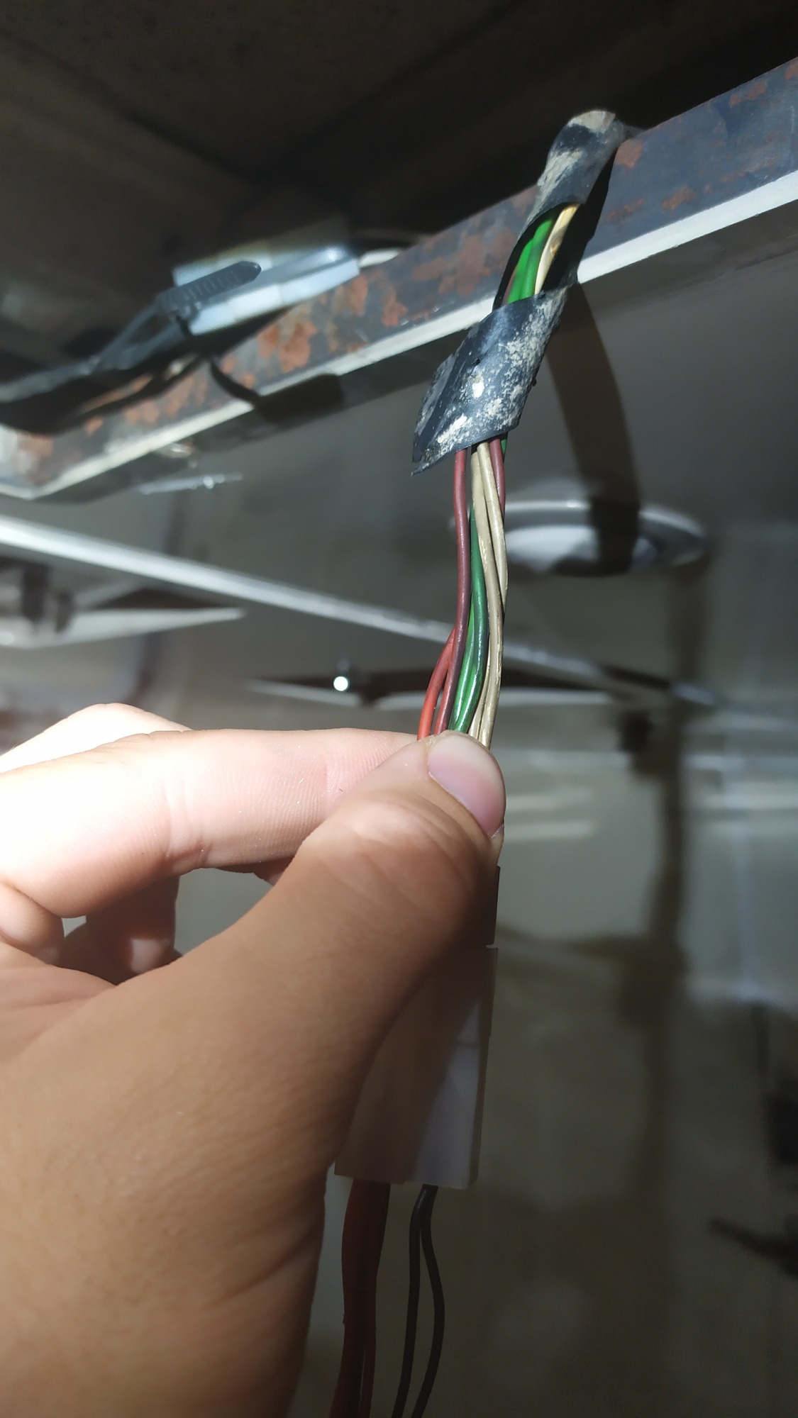

He echo algunas fotos
Del plafón, donde van 2 tubos fluorescentes, salen 3 cables rojos y 3 negros, que con un conector, se convierten en 2 verdes, 2 rojos y 2 amarillos.
La sección del cable es bastante fina, por lo que no se si será 220v
