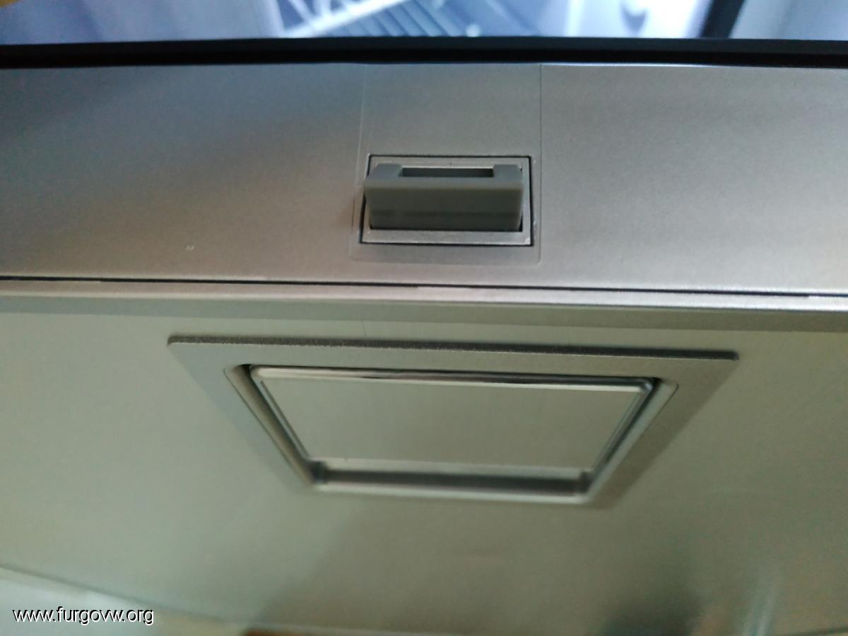

bajo la nevera está el cajón zapatero, que al tener tapa abatible hace las veces de escalón para subir a la cama (no veas como suben las niñas)
La nevera lleva un pequeño pestillo de plástico que se acciona mediante la manilla frontal, pero carece de seguro y ante un frenazo brusco se abre... He pensado poner para cuando esté en movimiento una brida de esas de seguridad para que los monos no abran los cajones
A ti hombre, faltaria mas
Pero es que viendo este video no acabo de entender como se abre sola sin que se rompa algo, se dobla el pestillo? https://youtu.be/gE5fceM5-b0?t=8
Y tampoco entiendo como una nevera pensada para ir en barcos, vehiculos sea abre sola?

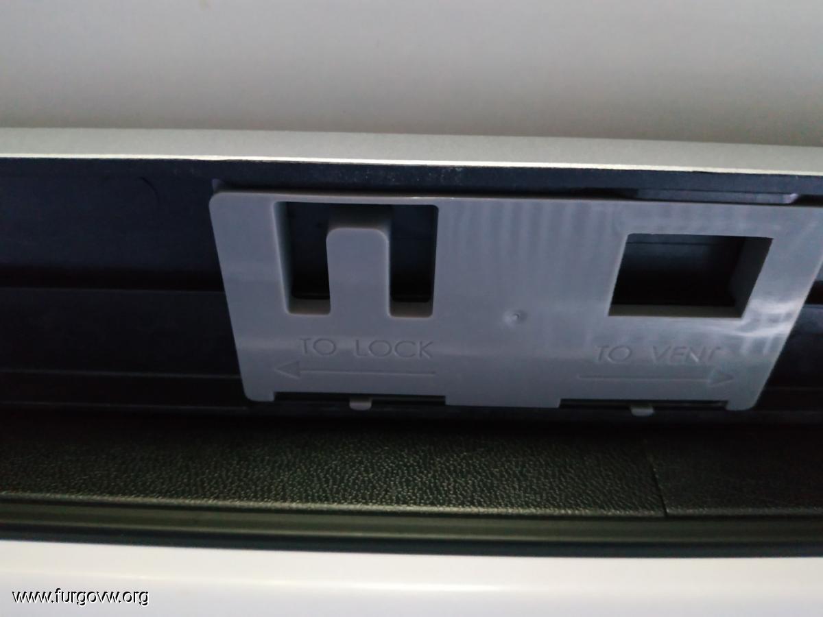

Que hay eltoni
En cuanto a la apertura de la nevera fortuita, el problema no se trata del pestillo, el cual no flexa ni se esconde
El problema está en el hueco en donde se tiene que meter el pestillo, que junto al marco de la nevera, flexa y no retiene en su interior el pestillo en caso de frenazo... Una gran cagada :o y que ahora ya instalada no voy a devolver, por lo que me tocará hacer un apaño

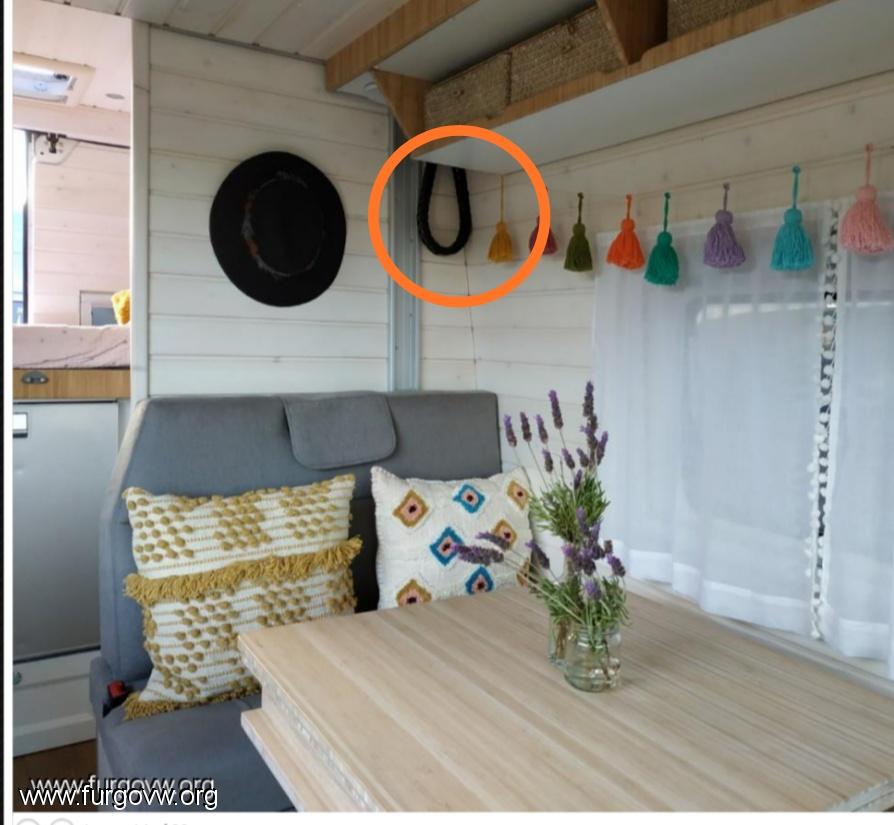

Tengo una pregunta. Veo que tienes focos en la cama sobre el salón ¿como has resuelto el tema de los cables para subir y bajar la cama y que no queden colgando o se enreden?
Gracias Esscapar
Ese era uno de los mayores objetivos, espacio, y lo cierto que está bastante logrado siendo para 4. Las terminaciones no son perfectas, la madera es lo que tiene...pero las "arrugas" no le quedan mal.
En cuanto a los cables de la cama...una imagen vale más...

esscapar
Vale ok. Lo que no veo claro es si es un cable tipo teléfono o es una especie de funda??. Es una solución ingeniosa y me da una idea para una cama abatible que tengo en la AC y no sabía como poner luz (ahora la llevo con un conector que tengo que poner y quitar según posición de la cama).

Cita de: esscapar en Febrero 27, 2019, 10:33:19 am
Aquí se ve mejor...
