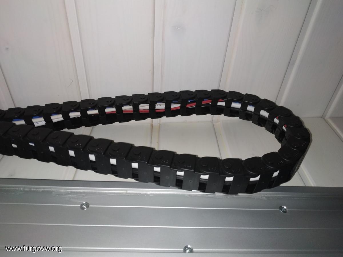

Estoy contigo que entre una autocaravana y una camper para viajar no hay color. Me he quedadao un poco pillado con el baño, en concreto con la puerta que ve abierta como de corredera pero no donde se esconde  .loco2 ¿Qué clase de puerta es la que habéis puesto?ç
Saludos y enhorabuena.
Paco.
esscapar
Cita de: frenchu camper en Febrero 28, 2019, 12:50:57 pm
Aquí se ve mejor...
Ahhh, jopé es que usas cada cosa .loco2  .meparto
Por cierto, lo del grifo para beber me parece sensacional la idea.
Bueno lo dicho, que me ha gustado mucho y con soluciones muy practicas y muy elaboradas.
