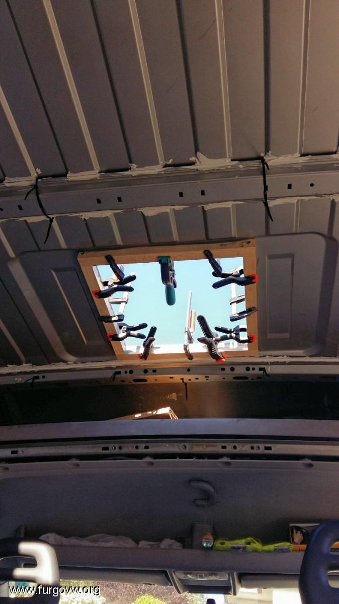

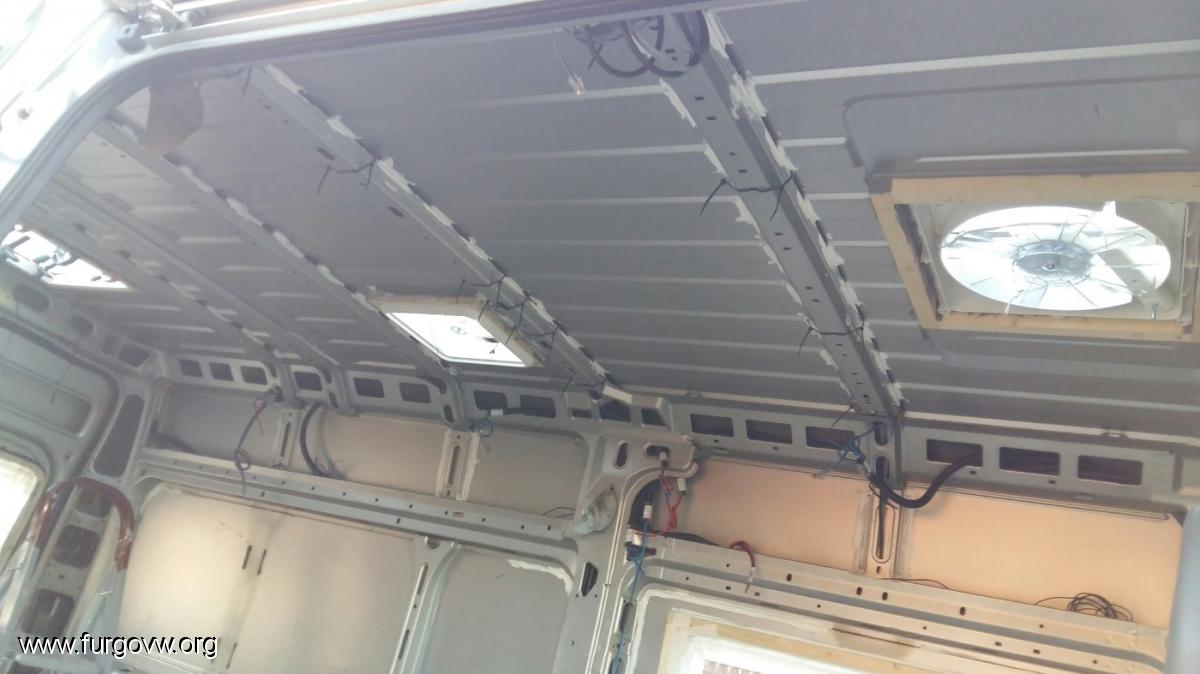

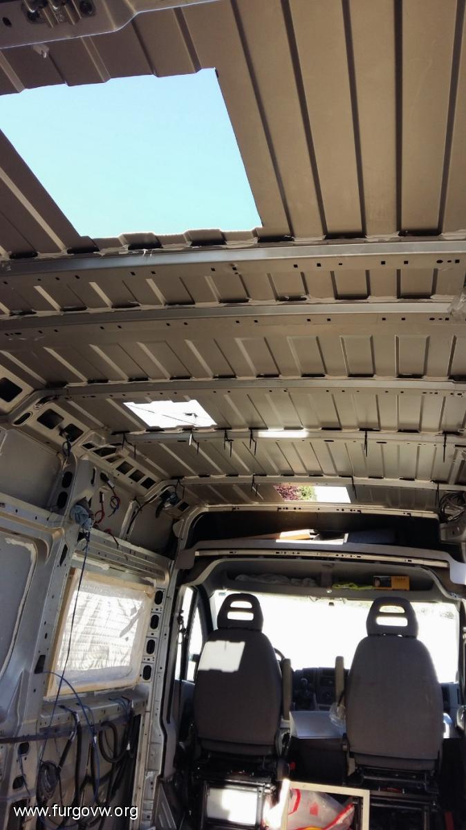

Me liado con el techo y a ver el fin de semana me da para acabarlo
Una de claraboyas. Turbo para el salon. Vent para baño y una dometic para las camas
Algunos sargentos jajajaja
Y 2 de 3. Mañana mas...
Una chuche
Y ya respirando por el techo. Una general
Poco a poco va cogiendo forma
Continuara...

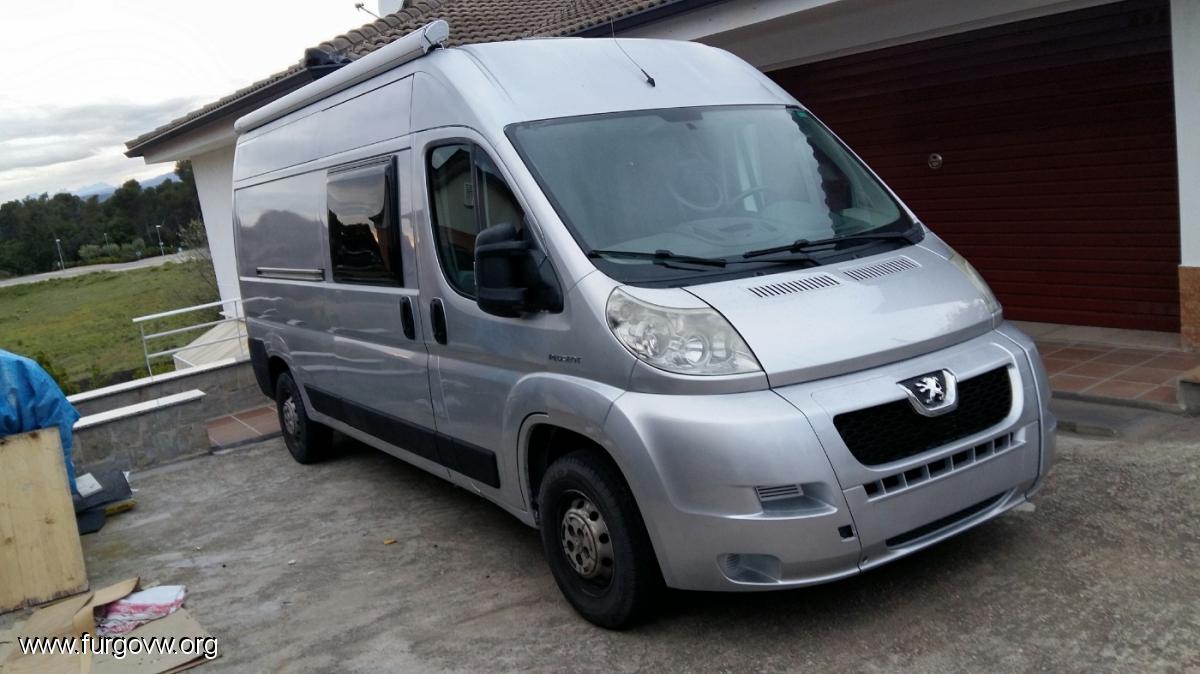

La mia es 2007 motor puma con 140000km

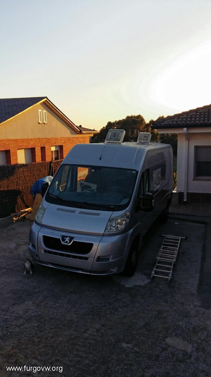

Algunos avances del fin de semana...

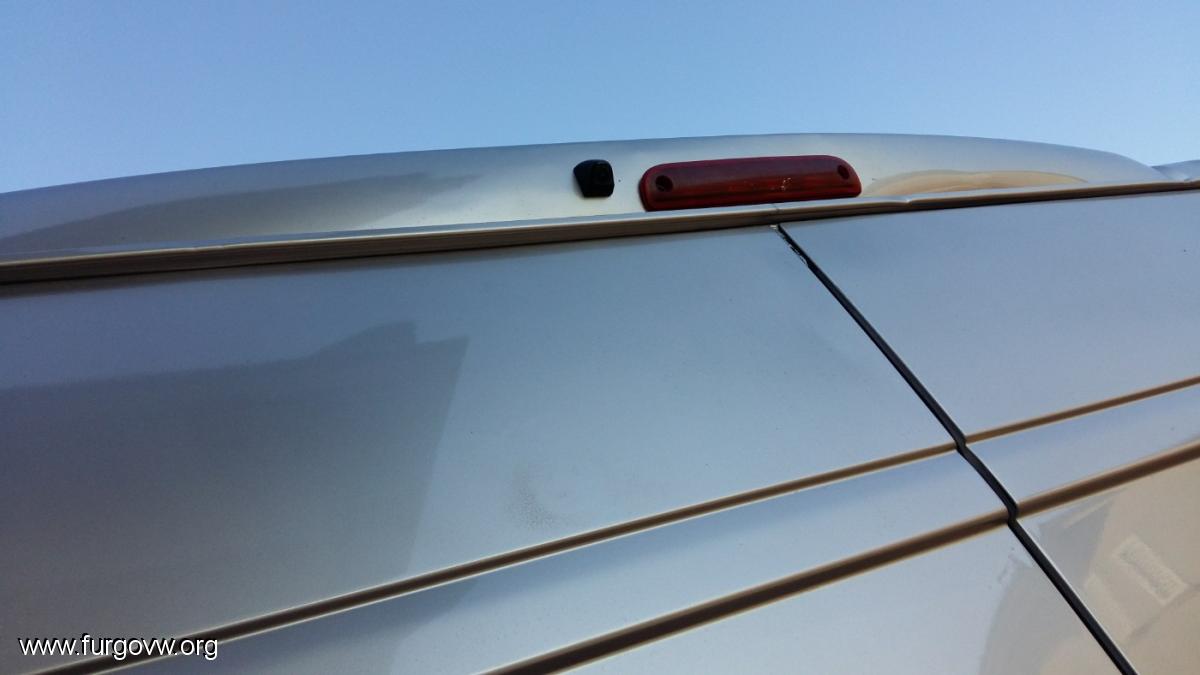

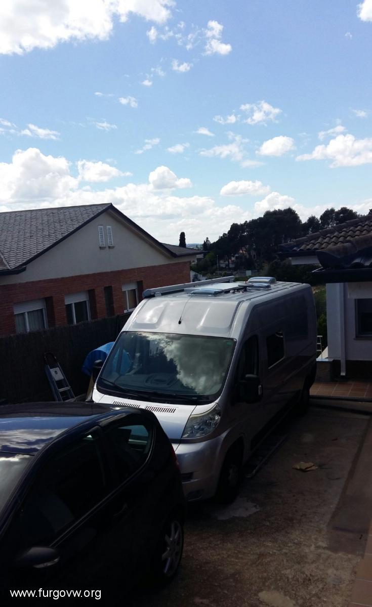

Me ha dado tiempo a acabar con las claraboyas, montar antena, placa y toldo
La antena y pasacables les he dado color que el blanco nuclear no pega nada con el resto.
Mucha faena para plantearlo todo ya que subes y bajas cien veces hasta tenerlo todo fijado

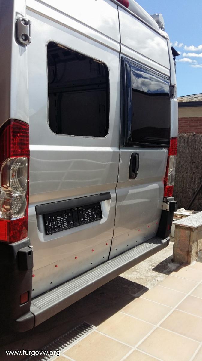

Por otro lado ya me he liado con la poliplastic. Mas de lo mismo jajaja fijarla son 5 min pero medir, centrar y preparar su hueco es un rato. Tambien ya esta puesta la segunda camara trasera en el porta matriculas.

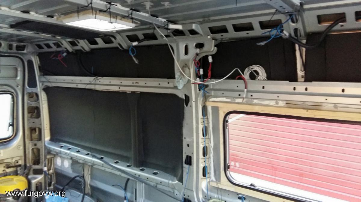

Abril 24, 2016, 21:37:33 pm #28 Ultima modificación: Abril 24, 2016, 21:40:17 pm por Denis83
Algunos avances...

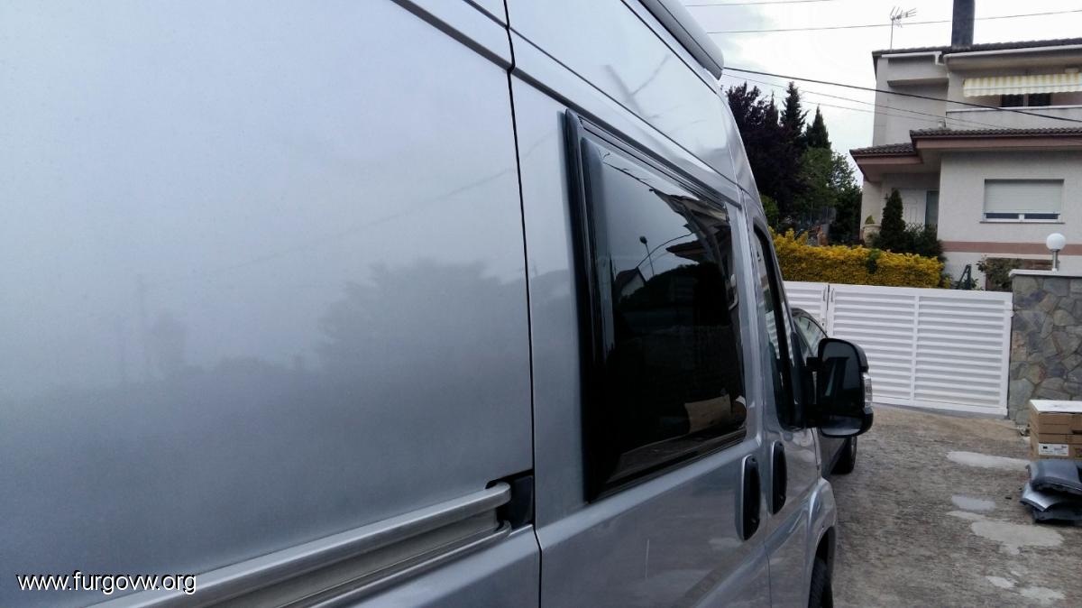

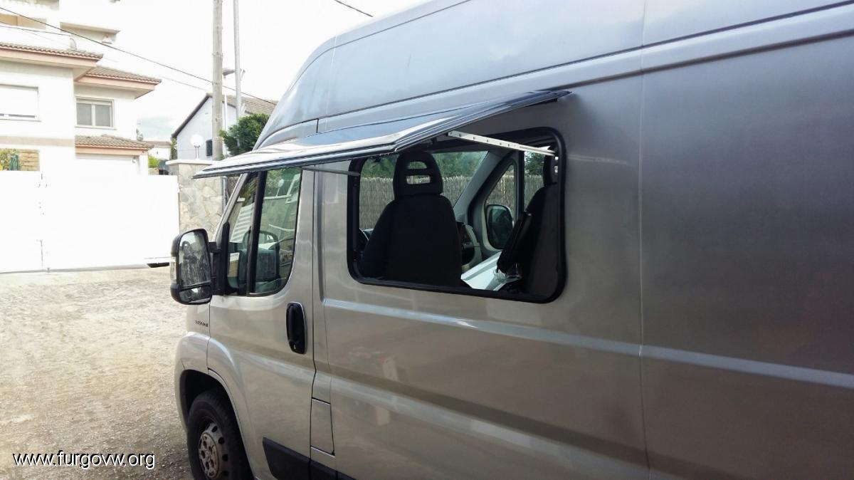

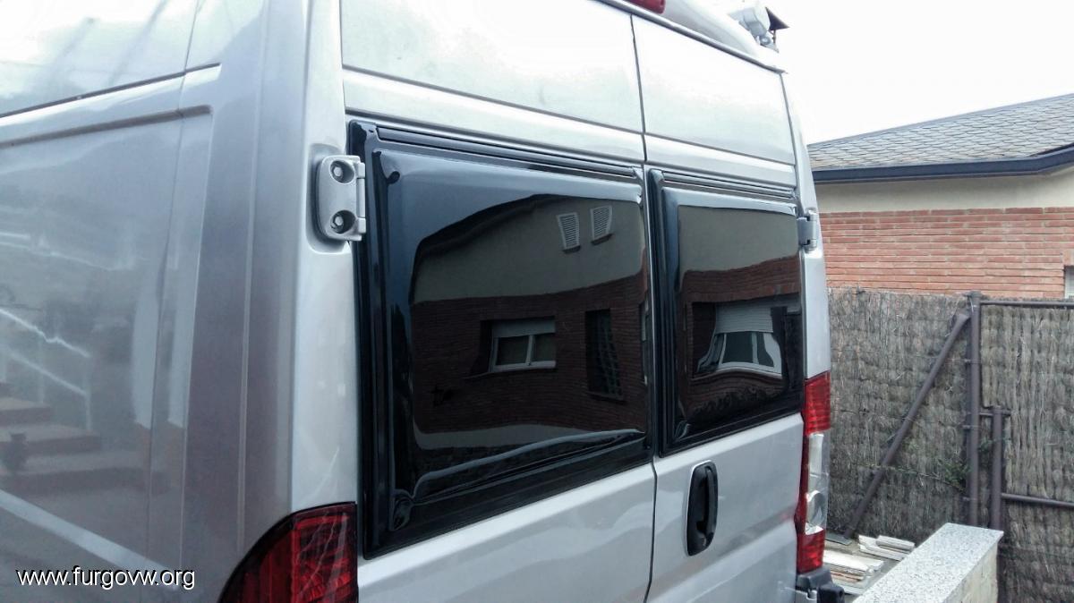

Ventanas terminadas. Son puñeteras de poner y aquí la ayuda de Merelo ha sido esencial. Gracias crack!!!

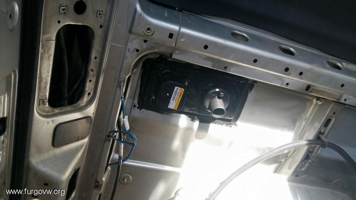

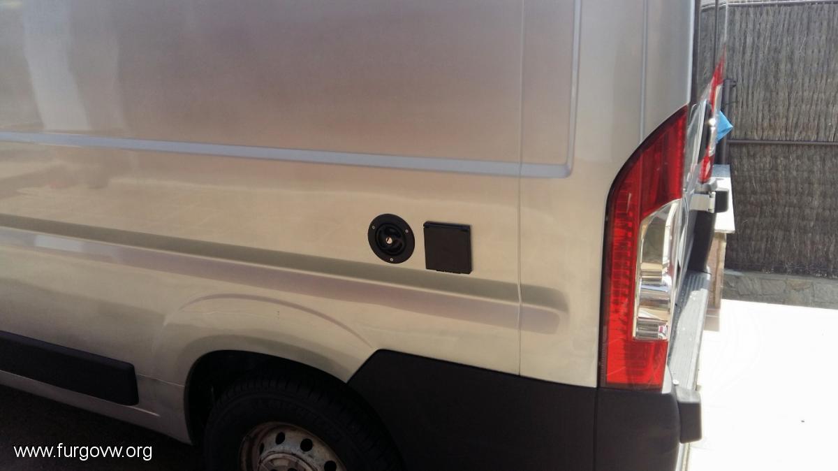

Casi acabando con el exterior. Fijando bocana de llenado y toma 220V con refuerzo trasero.

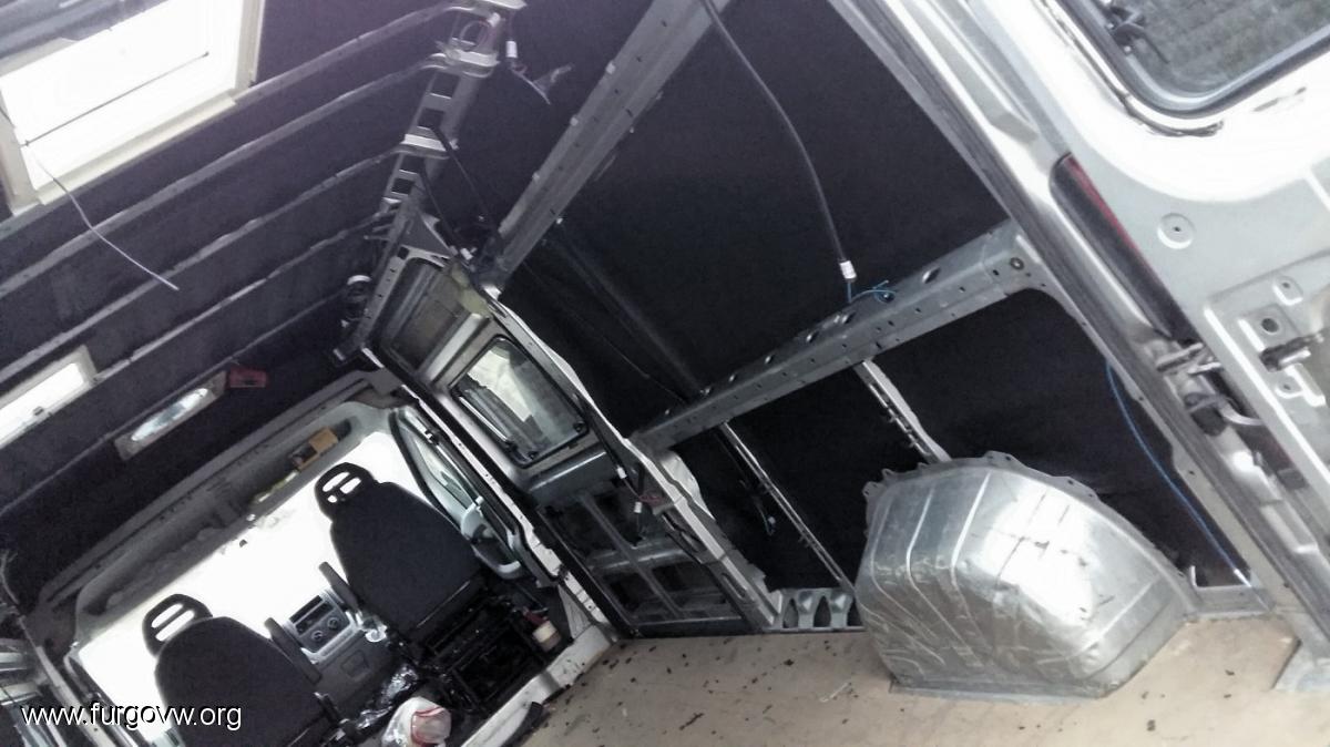

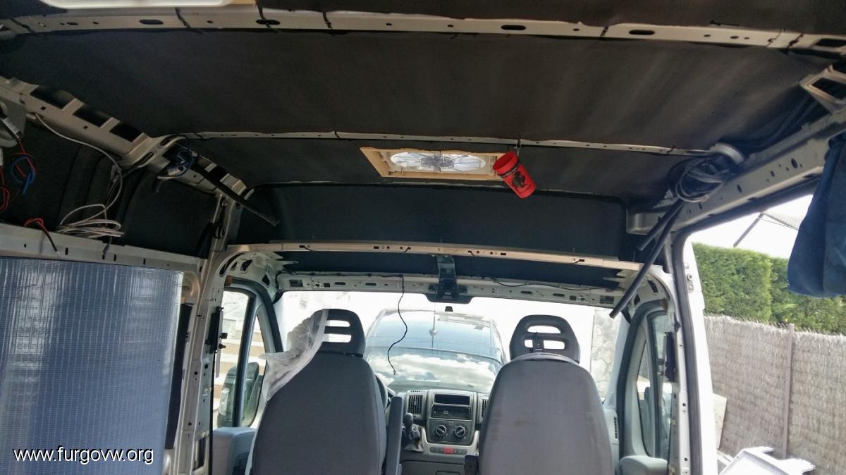

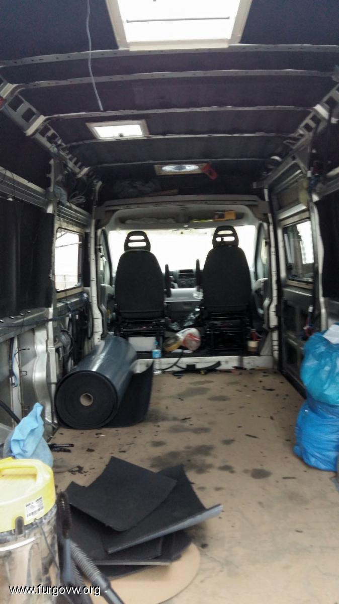

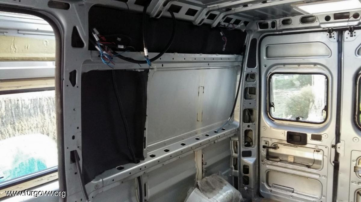

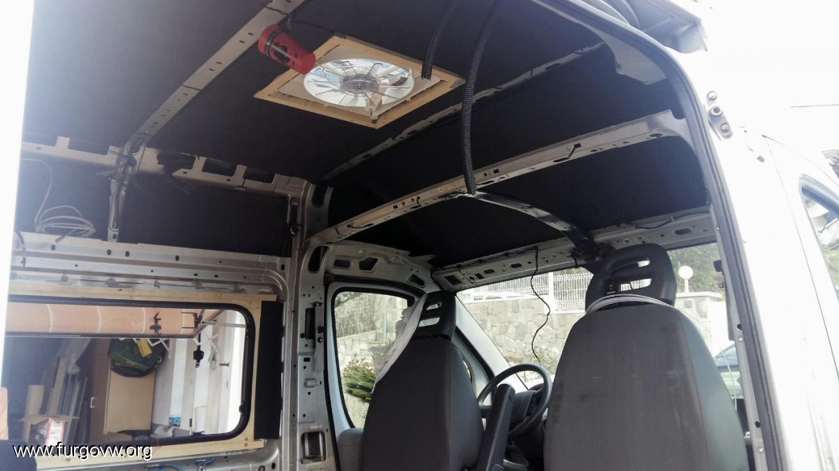

Y estoy con el aislamiento. 20mm en techo y altillos. 10mm en el resto
Esto es todo por ahora
