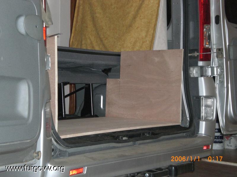

gusepe
Cita de: Ayo_25 en Diciembre 07, 2010, 09:34:51 ambuenas lo siento por la tardanza  e estado algo liado, bueno mira el largo del muebble de atras es de 1,26.5 cm te as fijado que es tipo L ? pues el ancho de abajo son 63 cm y el ancho de arriba 54 cm, esta echo asi porque el sillon al avatirlo tiene una posicion distinta al estar abierto, me falto mdir la altura pero creo k estaba entre 56 ó 57 cm
Gracias por las medidas, he empezado a leer el hilo desde el principio. Solo una duda, si por la parte de arriba son 54cm y luego pones dos "cachos" mas de 54cm,¿te queda una cama de 162cm?
