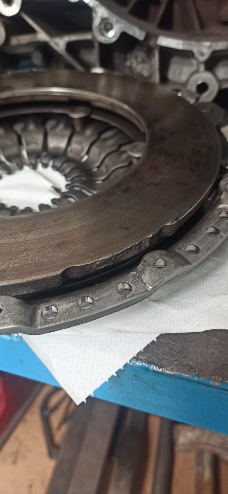

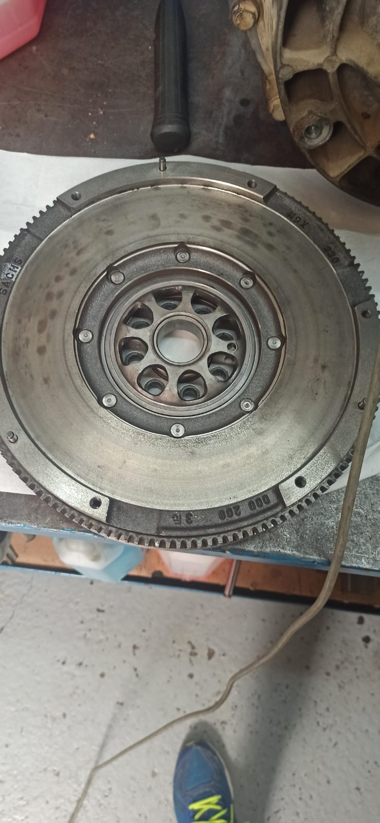

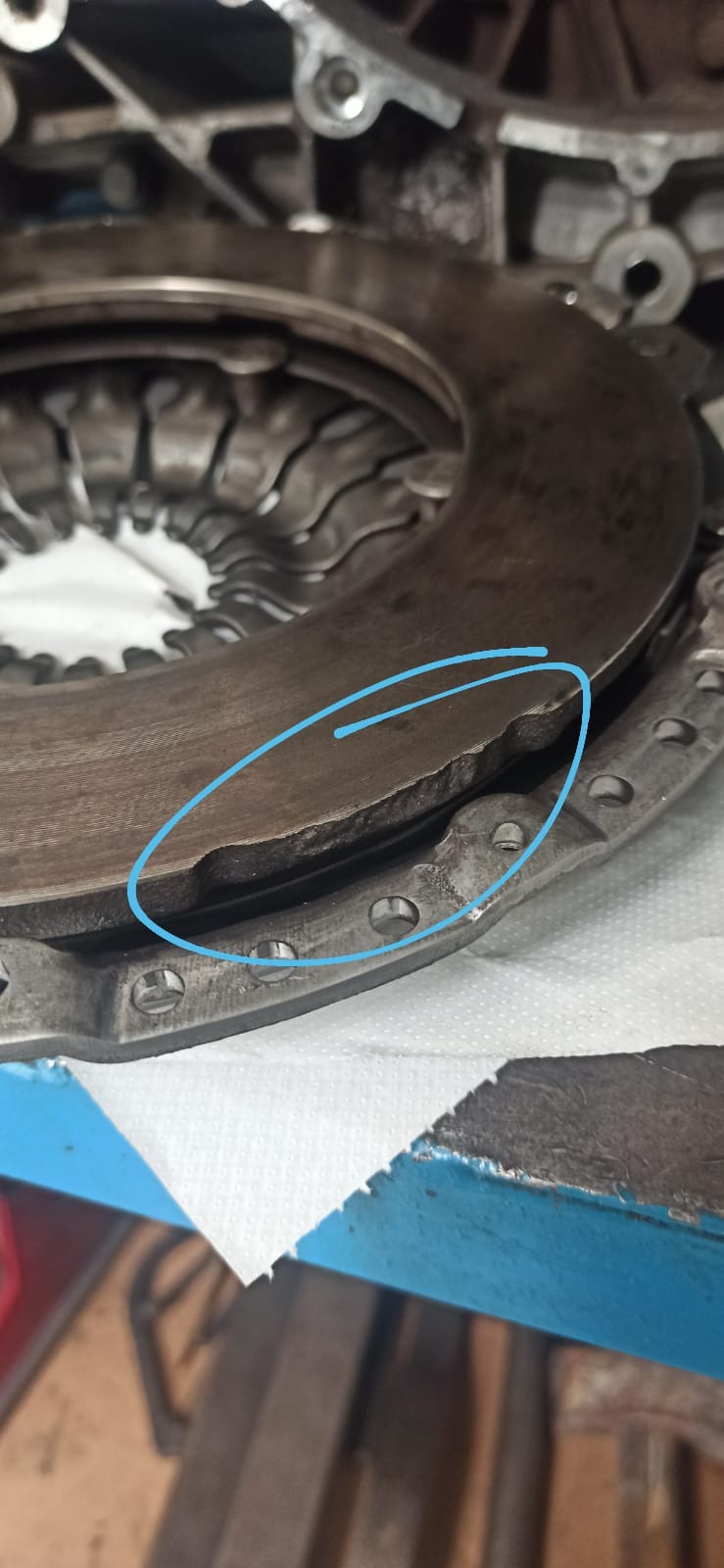

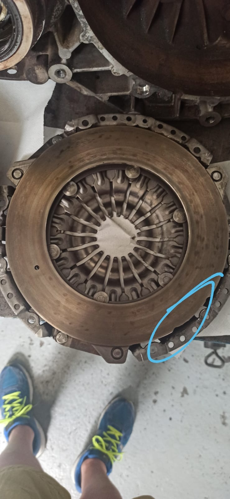

Hola...he cambiado el embrague hace unos meses, metimos en mi taller de confianza el Sachs ya que es quien fabrica para VW, bueno pues ya llevamos tres veces la caja de cambios desmontada, por que hay unas vibraciones brutales en ciertas RPm...veis esta maza de bimasa normal...??
Tiene unos 600 km y tiene un juego brutal ya...además
a esto es a lo que me refiero con si lo veis normal
