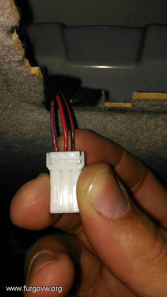

Hola. Ya que se está hablando del tema aprovecho para hacer una pregunta ya que después de descargarme los manuales que colgó Eneko y buscar por internet no encontrado la respuesta.
El de la foto es el conector que tienen los plafones traseros de una trafic 2.
De los 3 cables, imagino que uno es la masa, el otro es un positivo continuo y el otro un positivo que solo tiene señal cuando abrimos la puerta o los seguros. Correcto?
Mi pregunta es; alguien sabe cuál es cuál sin tener que andar haciendo pruebas con un polímetro o una lámpara?

Cita de: Javi_ASTUR en Abril 22, 2017, 15:47:03 pm
supongo que ya lo habras averiguado pero en esa clavija si no recuerdo mal el del centro es el positivo y los dos laterales son negativos, uno el continuo y el otro es el de las puertas (creo que el morado es el negativo de las puertas)

Hola  buenas a todos.   Retomando el tema de este conector.  Yo  tengo  una  nissan  primastar.  He panelado el  techo  y queriansustituir los plafones feos originales  por  un  interruptor de 3 posiciones.   Llevo tiempo haciendo pruebas y poniendo el interruptor   pero  no  hay  manera.
El  interruptor tiene 3 posiciones  y  3  pines. En este  orden
Posicion I  0  II
Pin          |   |   |
                1  2  3
Bien ,
si ponemos  en " I " 2y3 dan continuidad
Si ponemos " II " 1 y 2  dan continuidad
Si ponemos " 0 " no  hay continuidad.
Del  conector del  plafon he  indagado  y  he   visto que:
Blanco (extremo 1) -- no  señal
Rojo(cable  central) -- siempre señal
Negro ( extremo 2)--  no  señal
Sabiendo esto.   Como  puedo hacer funcionar  mi  interruptor  y  en  que   orden  tengo que  poner los cables en el  interruptor.  (Sustituir  plafon por interruptor)
