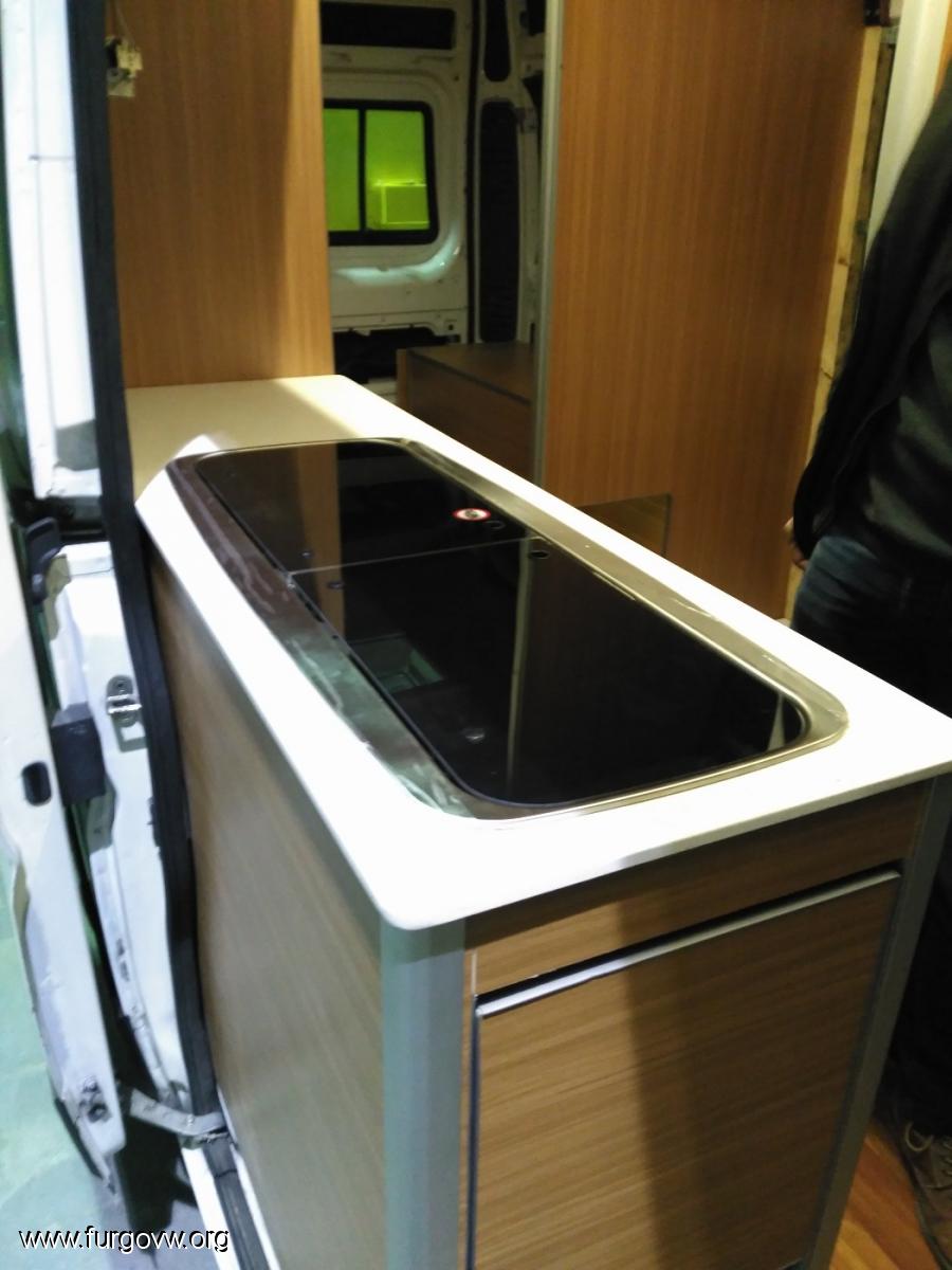

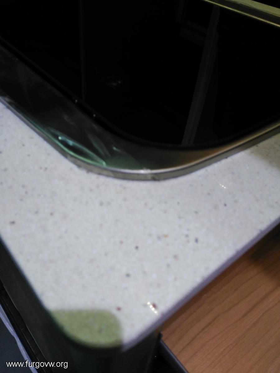

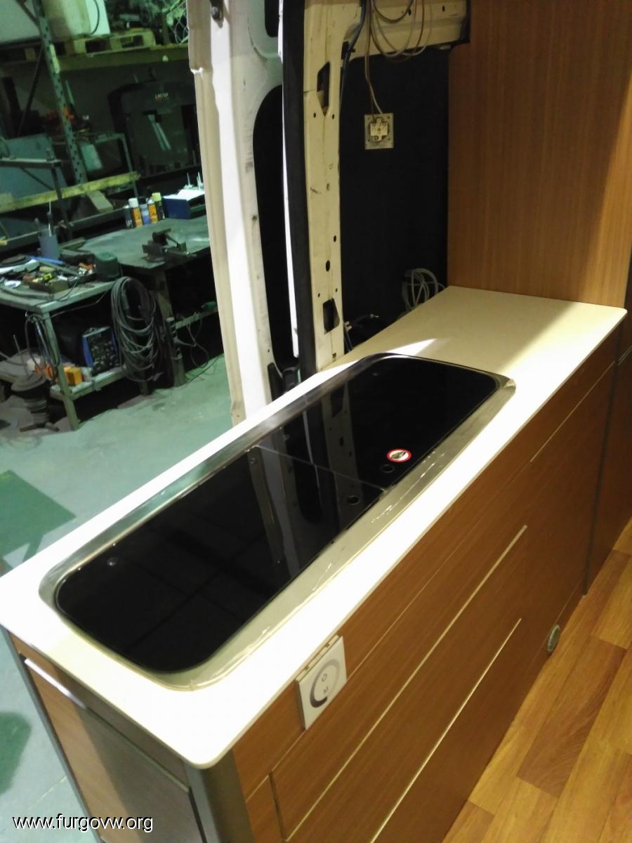

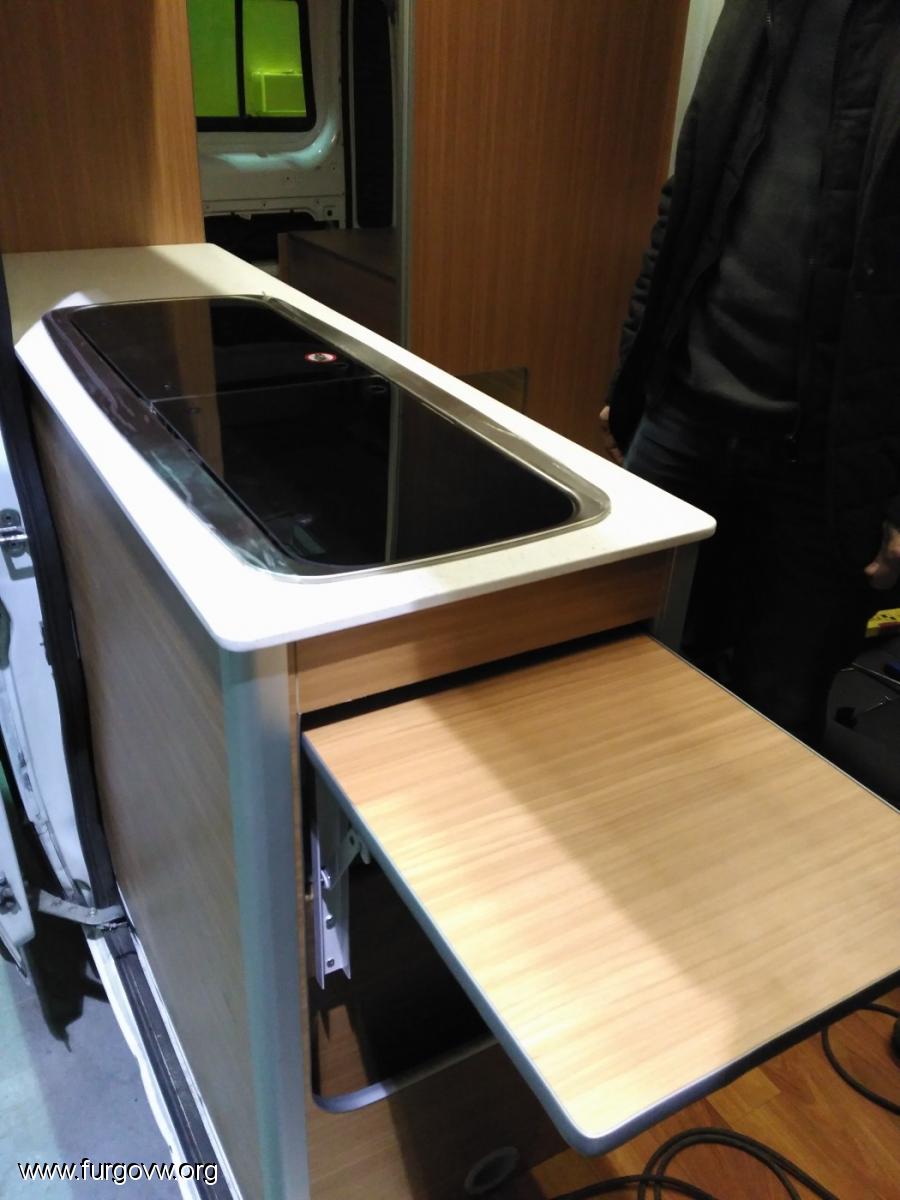

Junio 12, 2017, 16:16:07 pm #118 Ultima modificación: Junio 12, 2017, 16:17:43 pm por MARCOLOLO
pues al final este es el resultado:
;D
la verdad que estoy contento con el resultado, facil de limpiar,bonito,no pesa mucho,etc..
Yaiza7
Que pasada, me quedo por aquí para ver la recta final.
Eres un artista, hacer los muebles así de bien rematados no es fácil. Saludos
