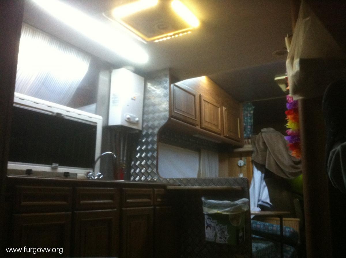

alex309
Yo ya lo tengo instalado y va que asusta. Agua hirviendo al momento, no gasta casi butano, va a pila (por lo que no gasta batería), funciona con baja presión... En fin, tras haber cambiado el boiler por el calentador estoy encantado.
tnttgn
Cita de: alex309 en Agosto 03, 2014, 14:58:40 pm
Hola Alex, en que vehiculo tienes puesto estos muebles. Se ven muy guapos pero tiene pinta de pesar mucho y además veo que también le pusistes chapa de palillo en la pared. No es mucho peso?
saludos
alex309
La pared de la cocina es inox satinado, y los laterales aluminio amero, son de 2 y 3 mm por lo que como muuuucho pesarán todas las planchas 10 kg, no es madera okume pero ami me gusta  ;) Es una autocaravana antigua.
