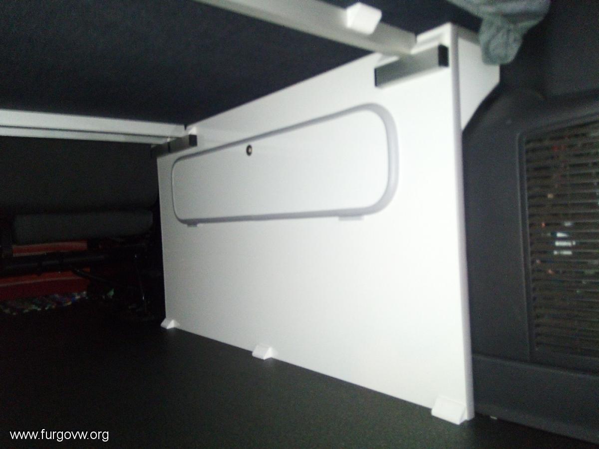

Pues vamos a poner alguna fotuca mas  .fotografo .fotografo .fotografo

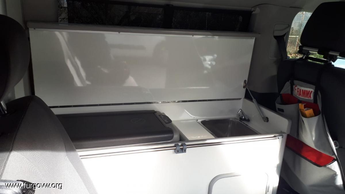

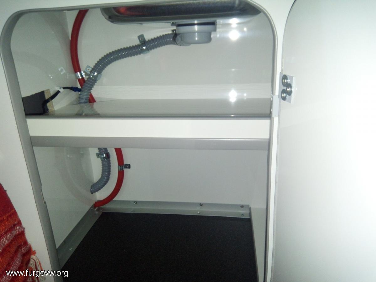

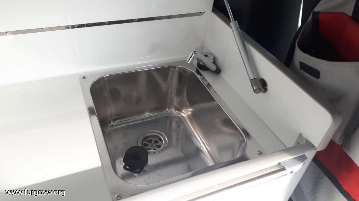

Armario bajo delatero con hueco para nevera,  fregadero y también meteremos el hornillo
Armario bajo el fregadero

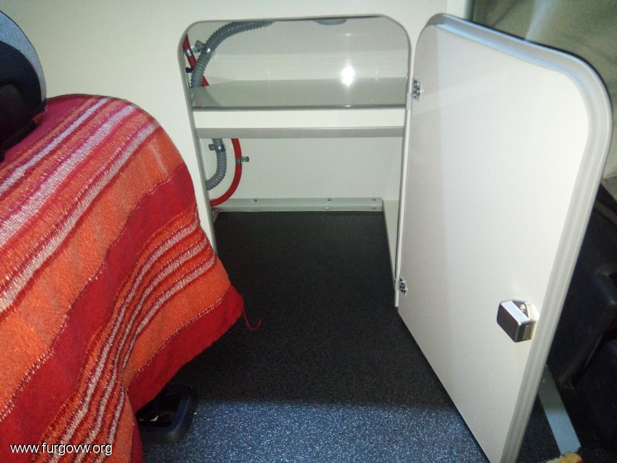

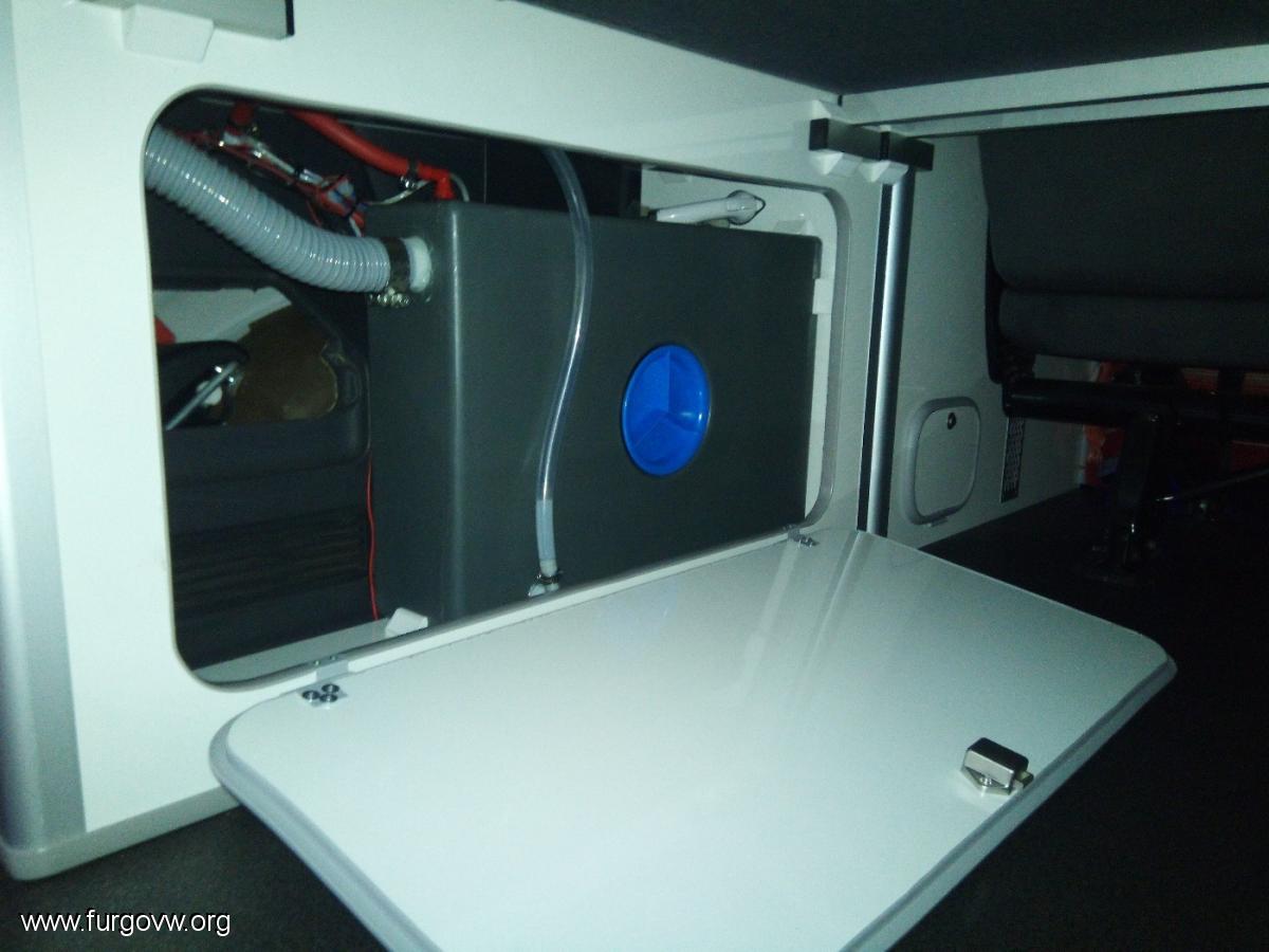

Deposito de limpias de 30l en el hueco del lado izquierdo debajo de la cama

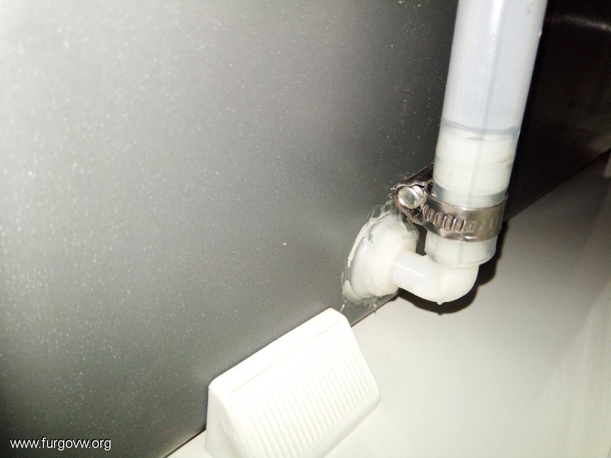

Detalle de la sonda de control del nivel de limpias

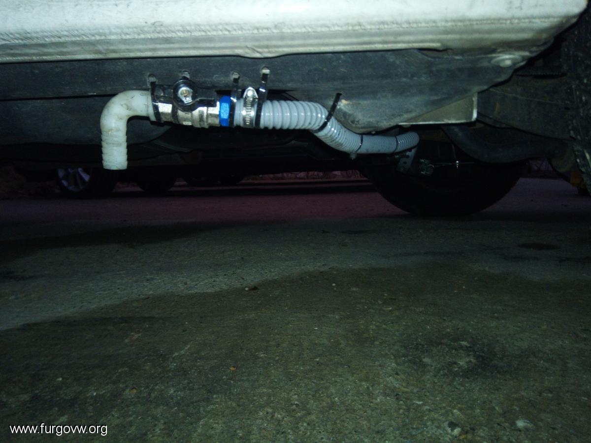

Del depósito de grises no tengo una foto decente, comentar que es el depósito especial para los bajos que va a Lade de la rueda de repuesto en las t5/t6 de 57 litros con salida de desagüe por el lateral

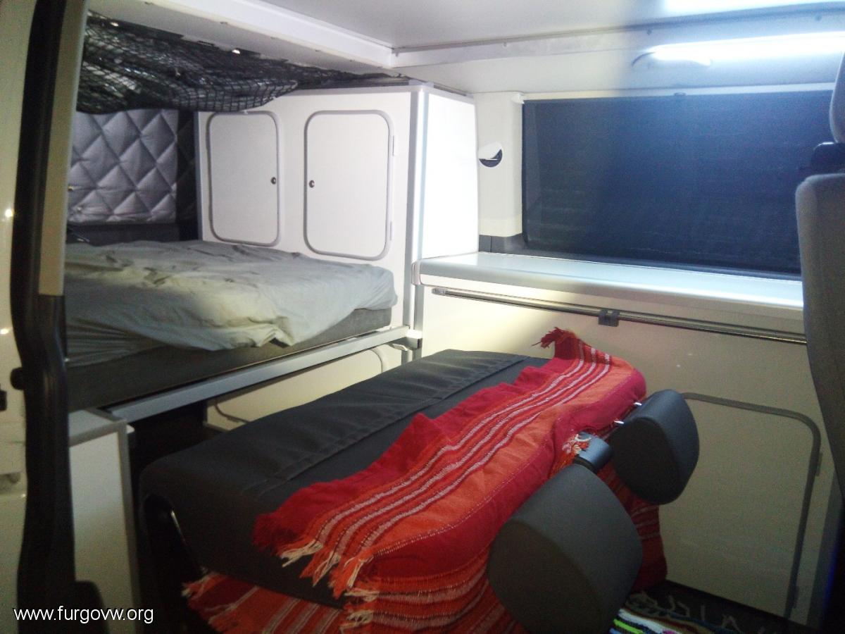

Sobre este tema de los asientos originales reina bastante confusión y, en ocasiones, una mala interpretación de la misma debido a cierta ambigüedad dilagante en su propia redacción. Hasta donde yo se, el "desplazamiento" de un asiento (de una o más plazas) en M1 y N1 puede mas o menos facilmente tramitarse como reforma aplicando el CR 8.10 (el mismo q se usa para los giratorios), puesto que -dependiendo del laboratorio q estudie nuestro caso y de los propios casos de estudio- puede considerarse como una modificación de los asientos existentes:
"En el caso de la modificación de los asientos originales, manteniendo los anclajes de los mismos, el emisor del informe evaluará que no se ve afectado el cumplimiento de los Actos Reglamentarios de resistencia de asientos (74/408/CE) y anclajes de cinturones de seguridad (76/115/CE)en base a documentación técnica que demuestre que los anclajes y mecanismos proporcionan al menos el mismo nivel de eficacia que los originales, no siendo obligatorio la realización de ensayos."

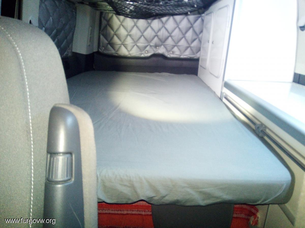

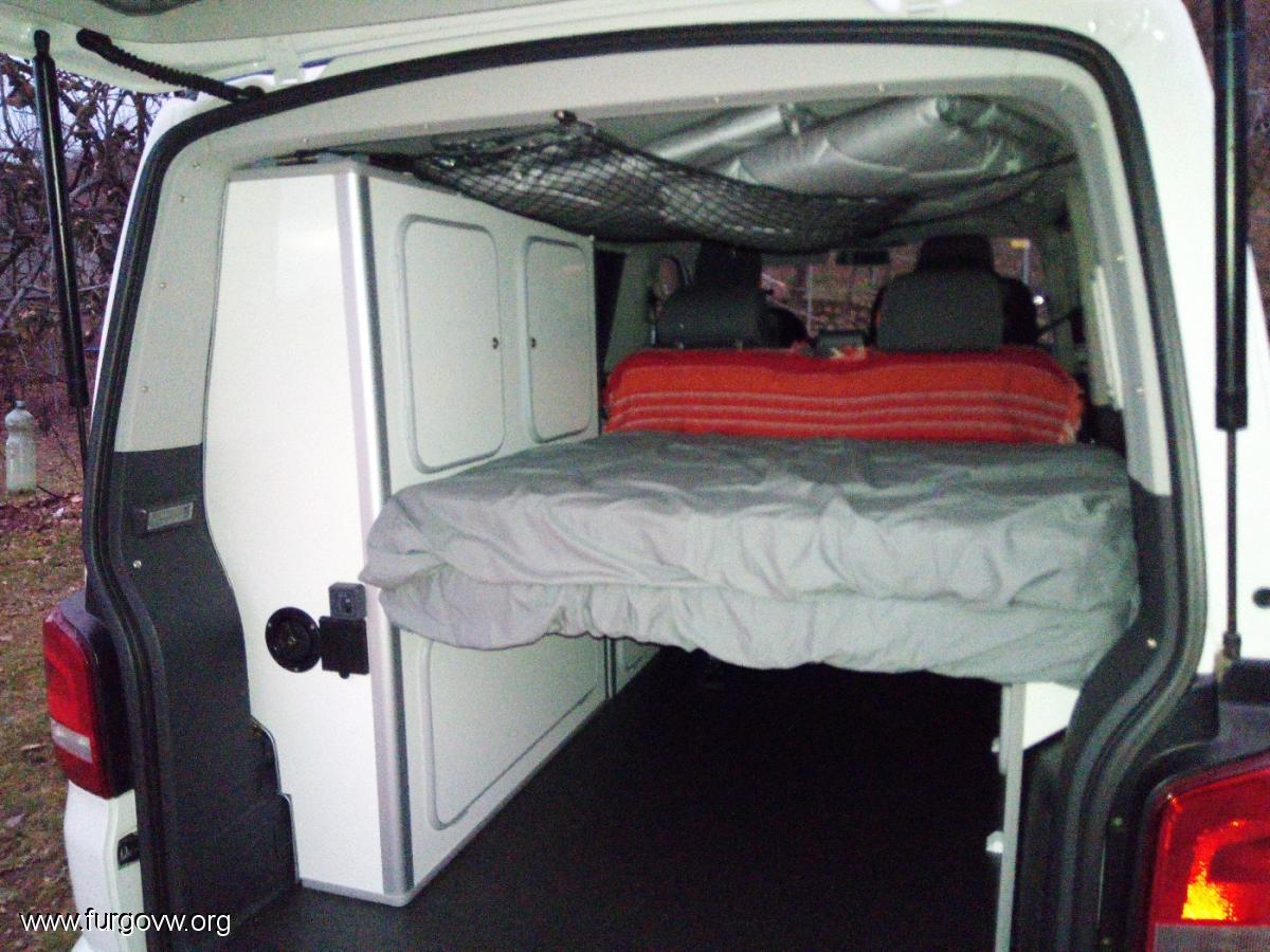

la cama
Va en 2 piezas de 115 mas o menos por 95 aprox. por lo que al juntarlas hacen una cama de 115X190 cm, tiene 7 o 8 cm de grosor, y lleva una tabla de contrachapado de 18 por debajo de la espuma dentro del mismo tapizado, van apollados en un sistema de 3 travesaños de aluminio,  2 para la parte da atras (maletero,  y el otro para que apolle en el y en la parte alta del respaldo del asiento al estar reclinado
Aqui se puede apreciar un poco los travesaños
A ver si en el próximo capítulo acabamos ya de mostrar todo jeje
