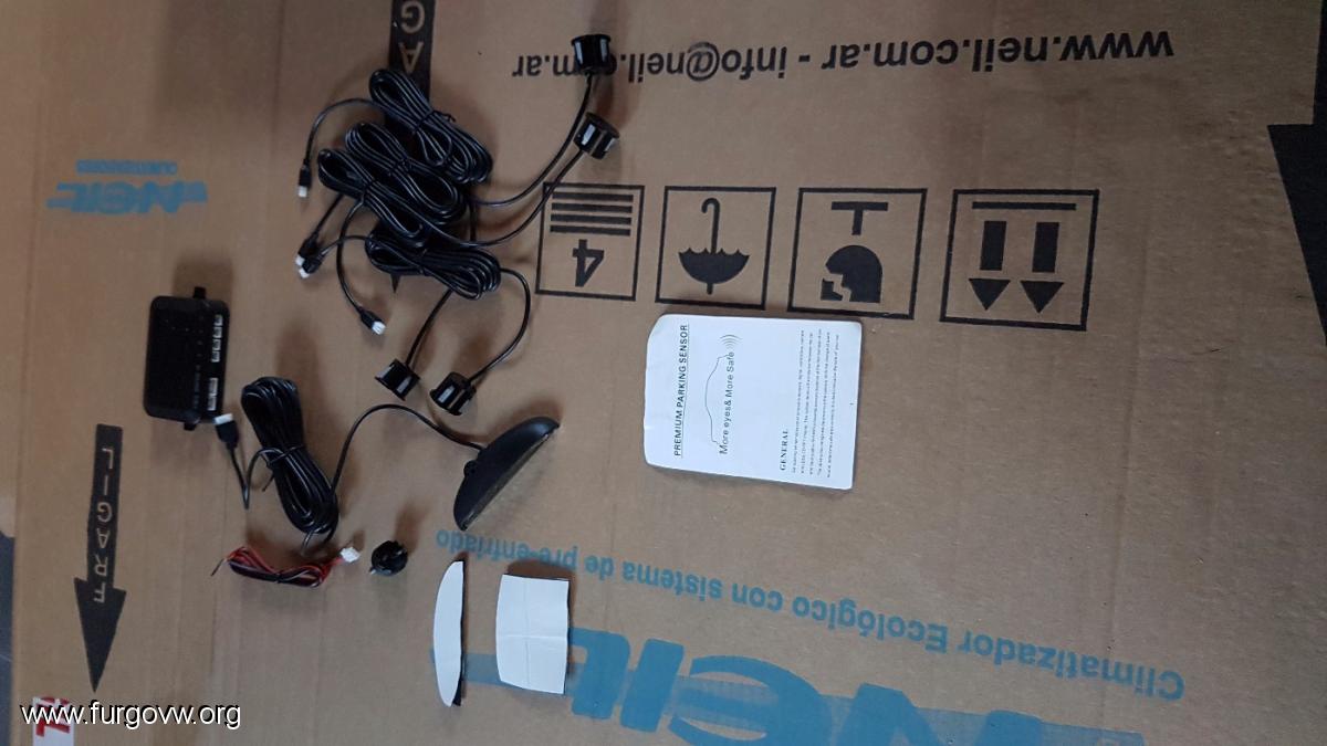

Bien, a continuación, pondré como instalar un sensor de aparcamiento, que para lo que vale (10€), y lo fácil que es instalar, lo recomiendo a todo el mundo. Yo sin el, no aparco igual, me da mucha confianza.
Aquí foto de todo el kit. A simple vista, no hace falta ser muy listo para ver como se conecta, aunque es importante echar un ojo al manual, ya que los sensores si hay que ponerlos en orden.

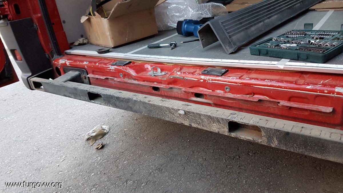

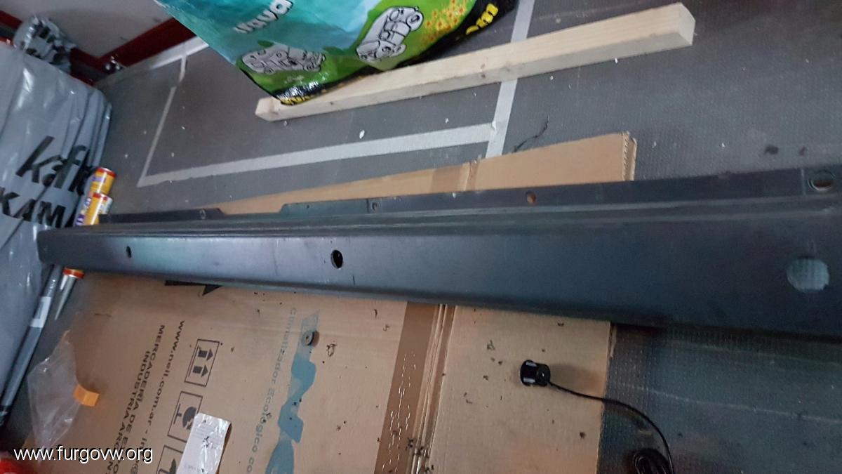

Desmontamos parachoques, y vemos que ya tiene los huecos para los sensores, nos viene genial!

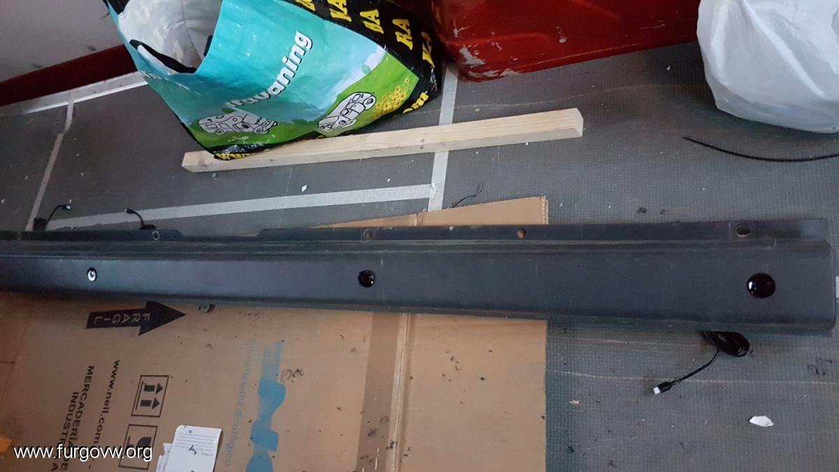

Y empezamos los taladros, con la Broca que viene incluida en el kit. En las ducato, por el interior viene marcado donde hacer los agujeros, así que os ahorráis el medir y marcar.
Y presentamos los sensores, muy fácil, encajar y listo! En mi caso, les voy a poner un poco de sika, para fijarlo mejor, pero en teoría no hace falta.

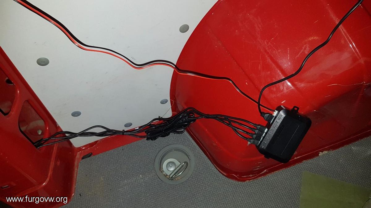

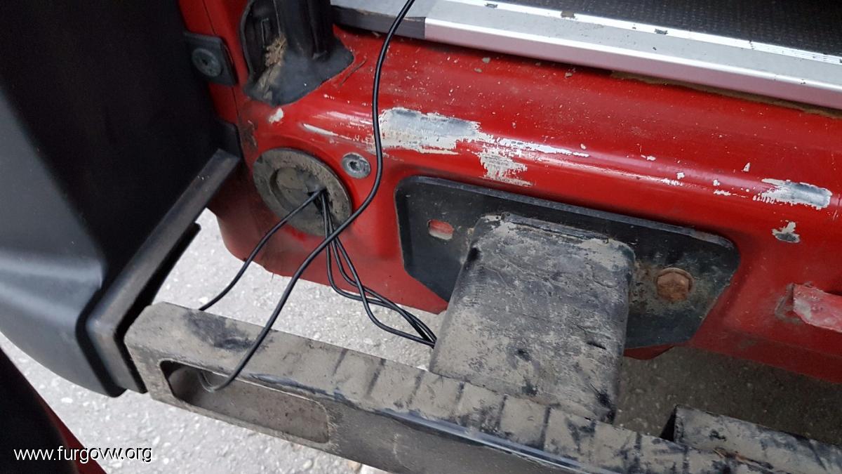

Empezamos a pasar el cable del sensor, uno por uno, y conectando en su clavija correspondiente (de izquierda a derecha, y conectado de A a B). Los cables los paso por el pasacalles que tiene la propia Furgo en el lado izquierdo, altura del parachoques.
Aquí detalle de por donde pasan los cables.

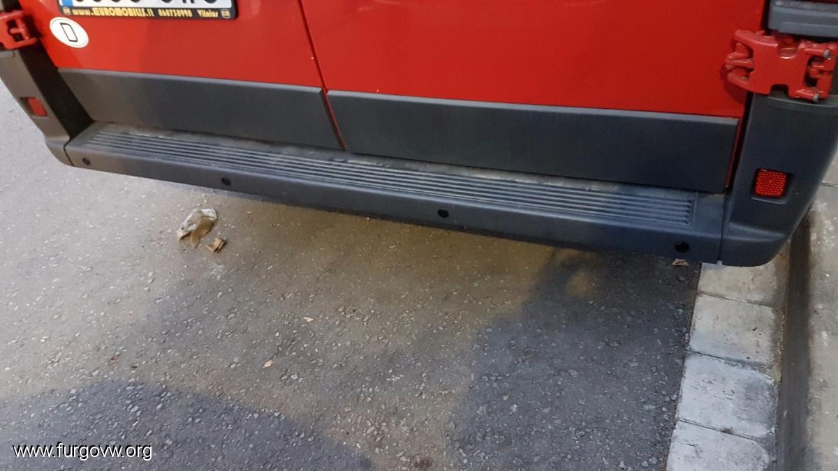

Y vuelta a poner el parachoques, presentado y todo. Queda bien no?

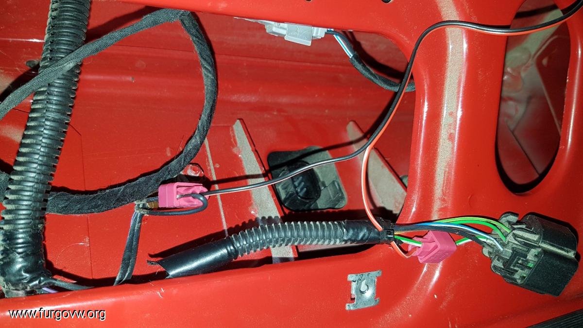

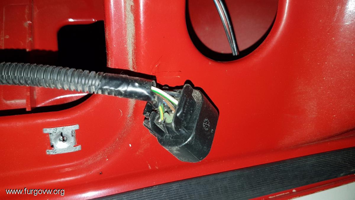

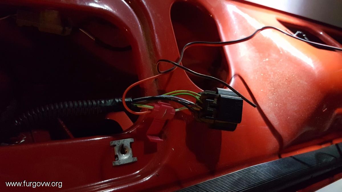

Para la conexión a la corriente, hay que robarle de la luz de marcha atrás. Concretamente el cable + de la bombilla, es el blanco y verde.
Con un roba corrientes, hacemos el empalme
Y hacemos lo mismo con la masa, justo donde tenemos una unión de negativos.

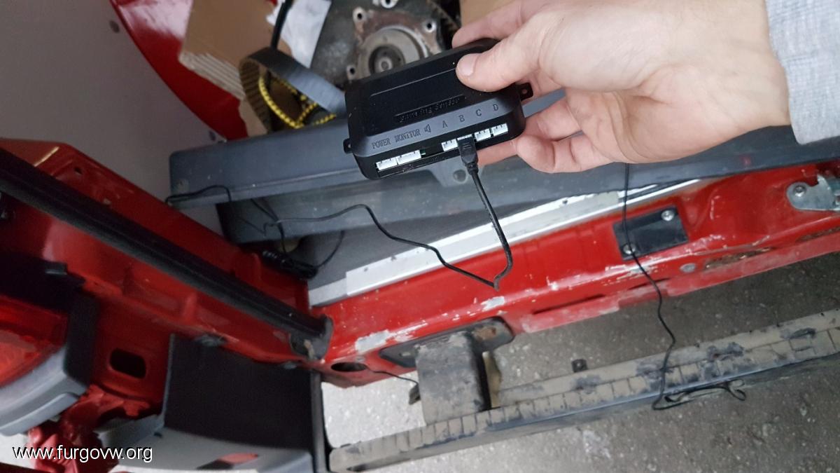

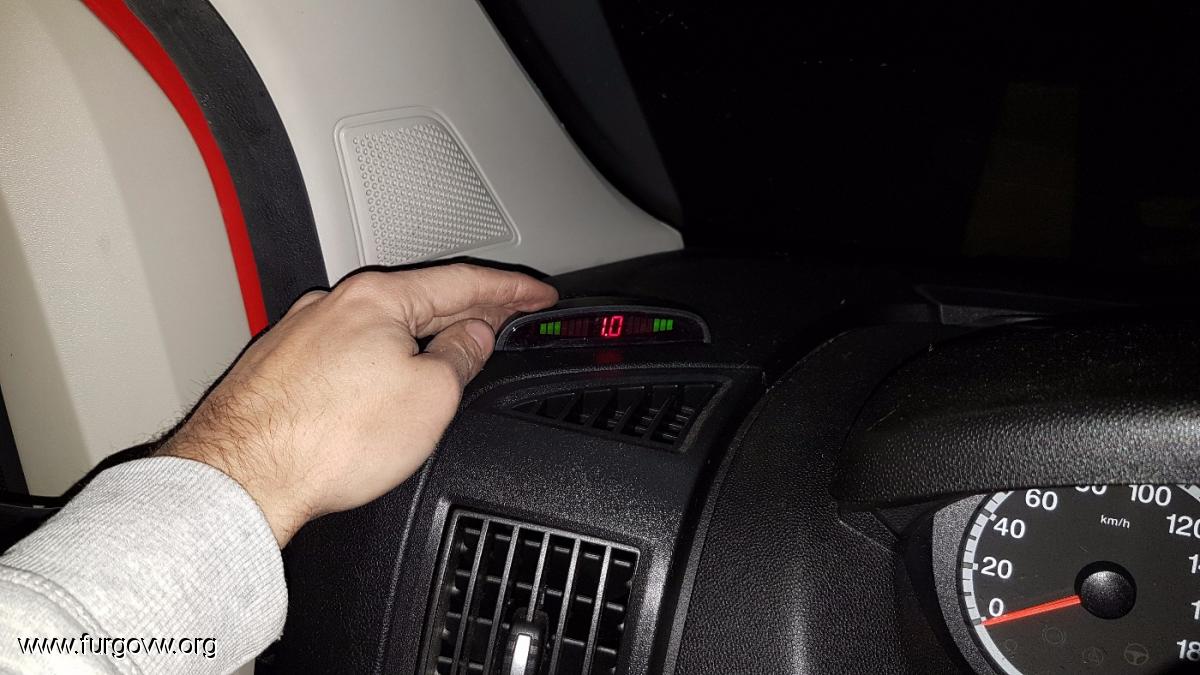

Conectamos todo, y ya está listo para probar! (luego cada uno le busca la mejor ubicación, y pasa los cables por donde quiera)
Y aquí probando como funciona perfectamente, marcando obstáculo a 1 metro.

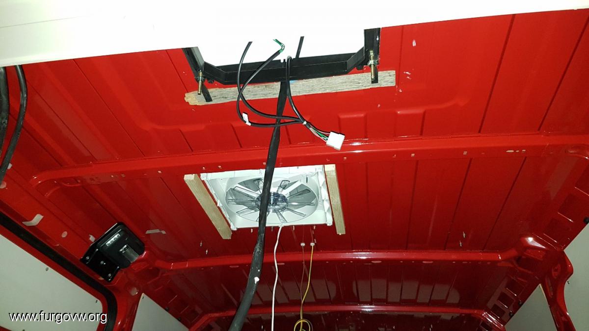

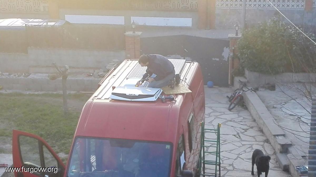

Aquí viene el montaje del techo, al final, todo entró. A ido justito, y suerte que al final los nervios no me jugaron una mala pasada.
En el techo hemos puesto;
- Climatizador Neil
- Claraboya Turbovent
- Placa solar 12v. 250w

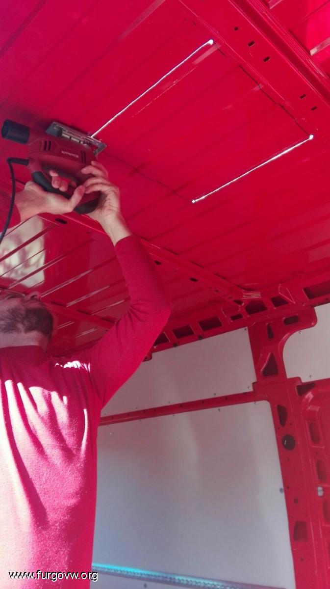

Los cortes, los realizamos con caladora, ya que con la radial, esta vez me daba un poco de rollo, por el tema de las chispas y posibles óxidos.
Presentando los cacharros en los respectivos agujeros!

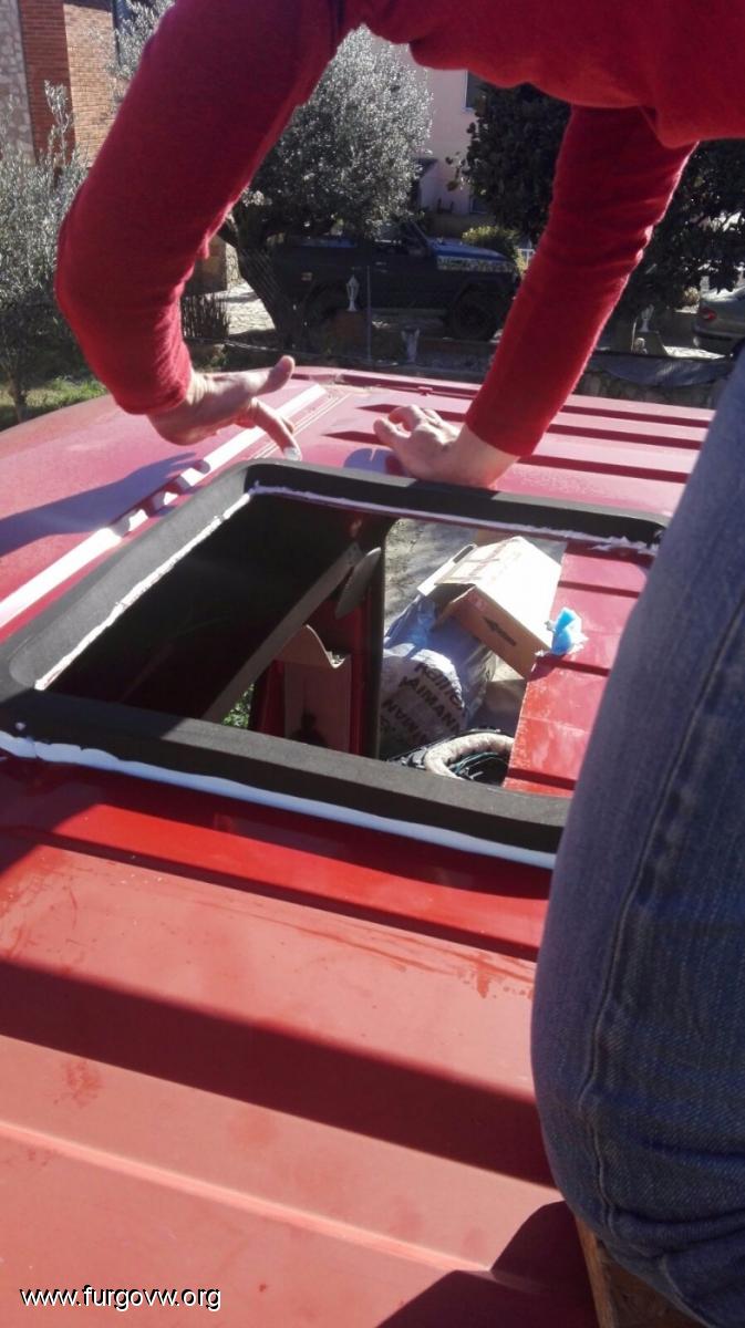

Aplicando un buen sellado para que el climatizador asiente bien y sea totalmente estanco.

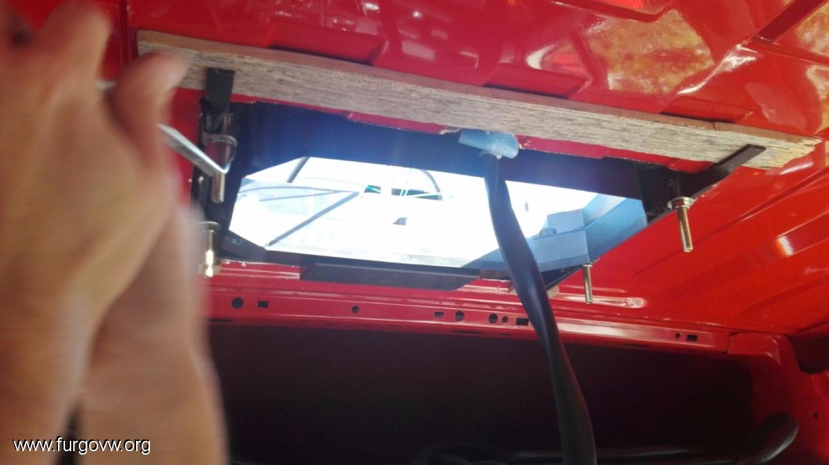

Fijando el climatizador por dentro, fabricando algún soporte para darle más rigidez.

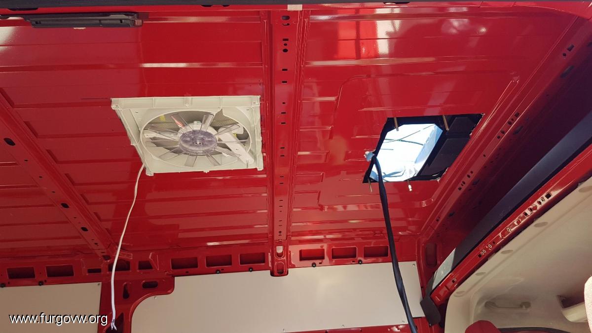

Ya va quedando menos. Al final, no queda tan feo como creía estéticamente...  Seguimos con el sellado de la Claraboya.
El espacio justo para todo, incluso para trabajar en el techo!
Instante antes de colocar la Claraboya
Poco a poco, todo en su sitio, asegurando que todo quede hermético.

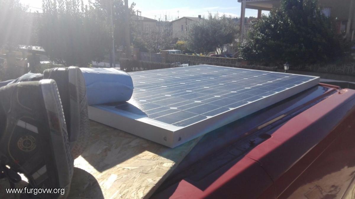

Después ya nos quedó fijar la placa, la cual la fijamos con unas escuadras de aluminio, y atornillada a la chapa, y fijada con sika. Nos pilló de noche este último paso, pero lo logramos. Dar gracias a Vitoplata, que yo solo no hubiera podido montarlo todo.
Espero que os guste!
