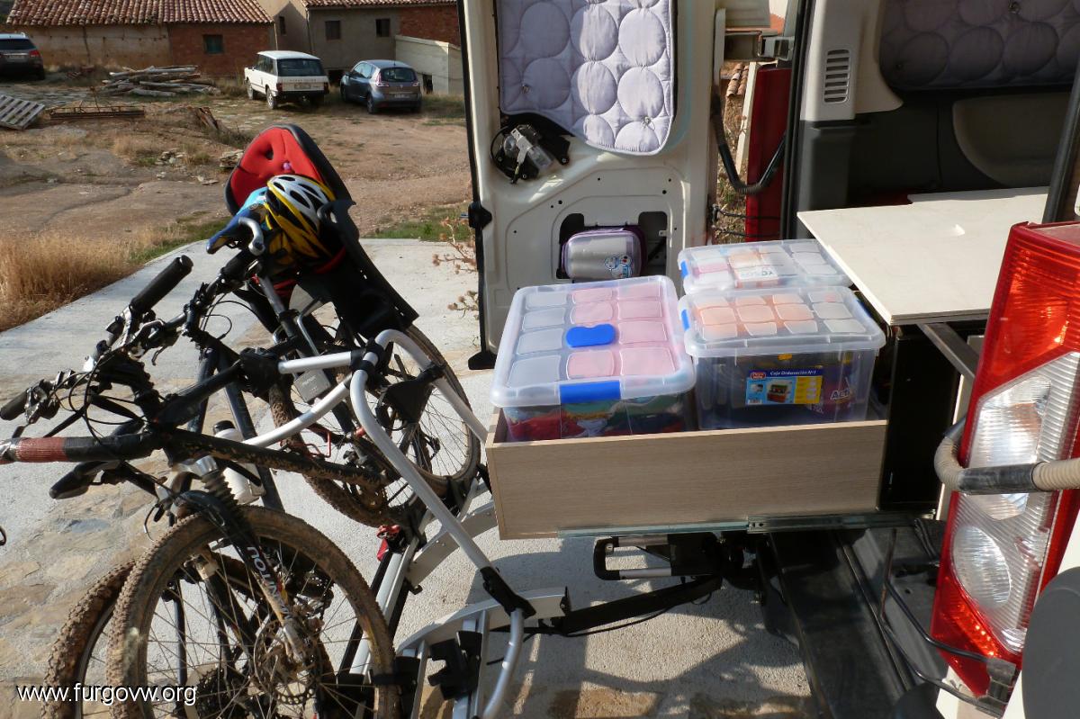

Pd yo coloque bola y las bicis en un porta de Thule, este portón se sujeta con seis tornillos de 4mm y los dos brazos, a mi me parece justo para colgar también las bicis, mas por las vibraciones que por el peso, al final puede cascar, pero es solo una opinión.
A mi también me calienta, y más cuando le digo que solo puede llevar una caja de ropa y despues ve dos raquetas, las aletas, raquetas de ping-pong, arneses... .meparto .meparto .meparto
Las piraguas las llevaba a su verdadero dueño aunque de vez en cuando un paseíllo cae. .meahogo
Yo lo puse en la bola porque ya las llevaba y en las puertas laterales solo podía llevar dos bicis. Me ha costado una pasta gansa pero va de PM, se abre el maletero sin problemas. Ahora me arrepiento de no haberlo comprado antes.

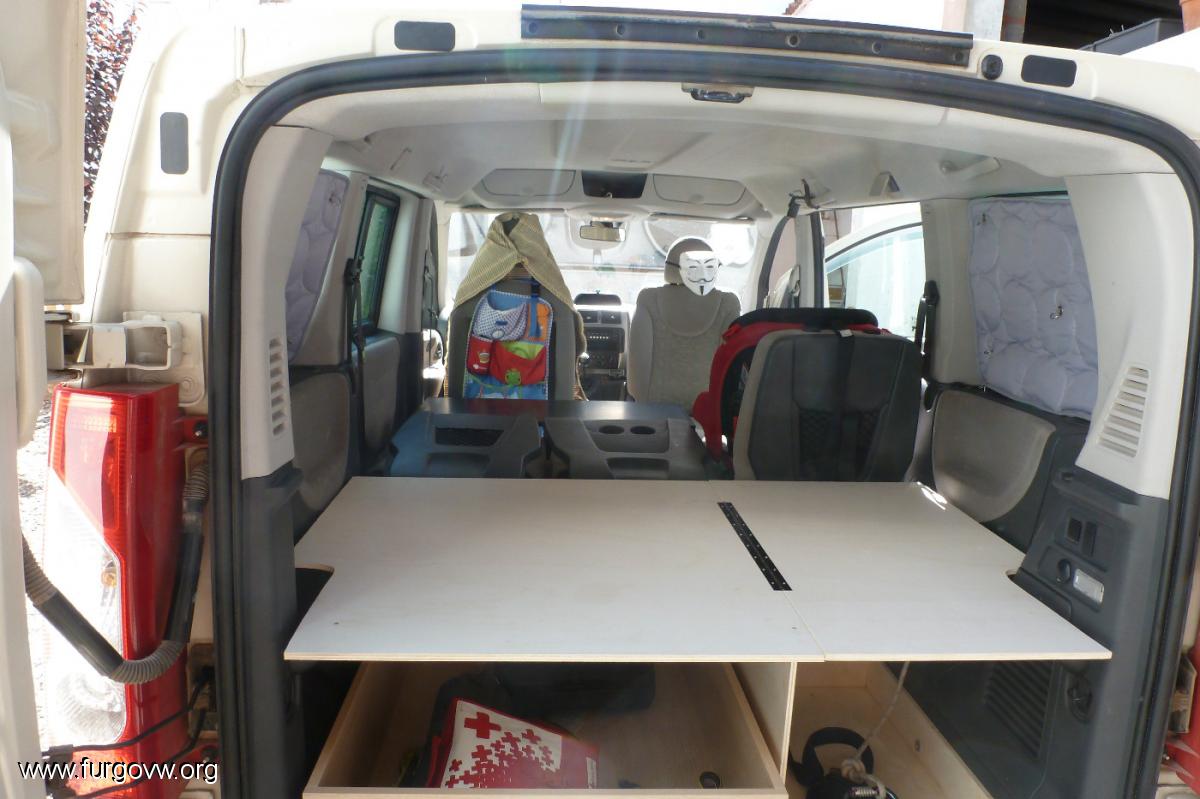

Bravo Scudo, me gusta el suelo.
De qué grosor es?
Veo que lo has metido por debajo de los guarnecidos y te ha quedado muy bien rematado.
Qué hiciste primero desmontar la moqueta-goma y hacer con élla una plantilla?
Se ve que es de ese laminado, cómo lo montaste?
Primero hiciste una superficie grande y luego recortar a la medida de la plantilla o fuiste poniendo tablilla a tablilla dentro de la furgo?
Saludos!
He puesto dm de 1,6 y listones de DM de 1,4. Según el carpintero con 1cm tenia suficiente pero no tenia plafones y a mi no me convencía así que cayo 1,6.
Use el suelo viejo de plantilla y le puse suelo laminado adhesivo, quería ponerlo de goma pero donde lo busque costaba una pasta y tenia prisa. El acabado final no es perfecto. Se han movido algunas lamas y algunas juntas no quedan perfectas pero es muy limpio.

Tambien, si no es mucho pedir, cómo has anclado la superficie de ka cama a
Calma que he estado por las landas probándolo todo y llegue ayer.

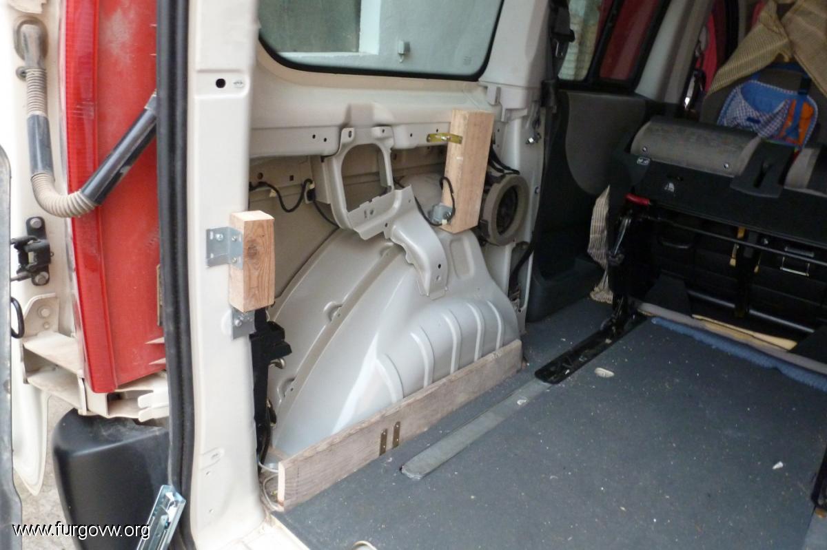

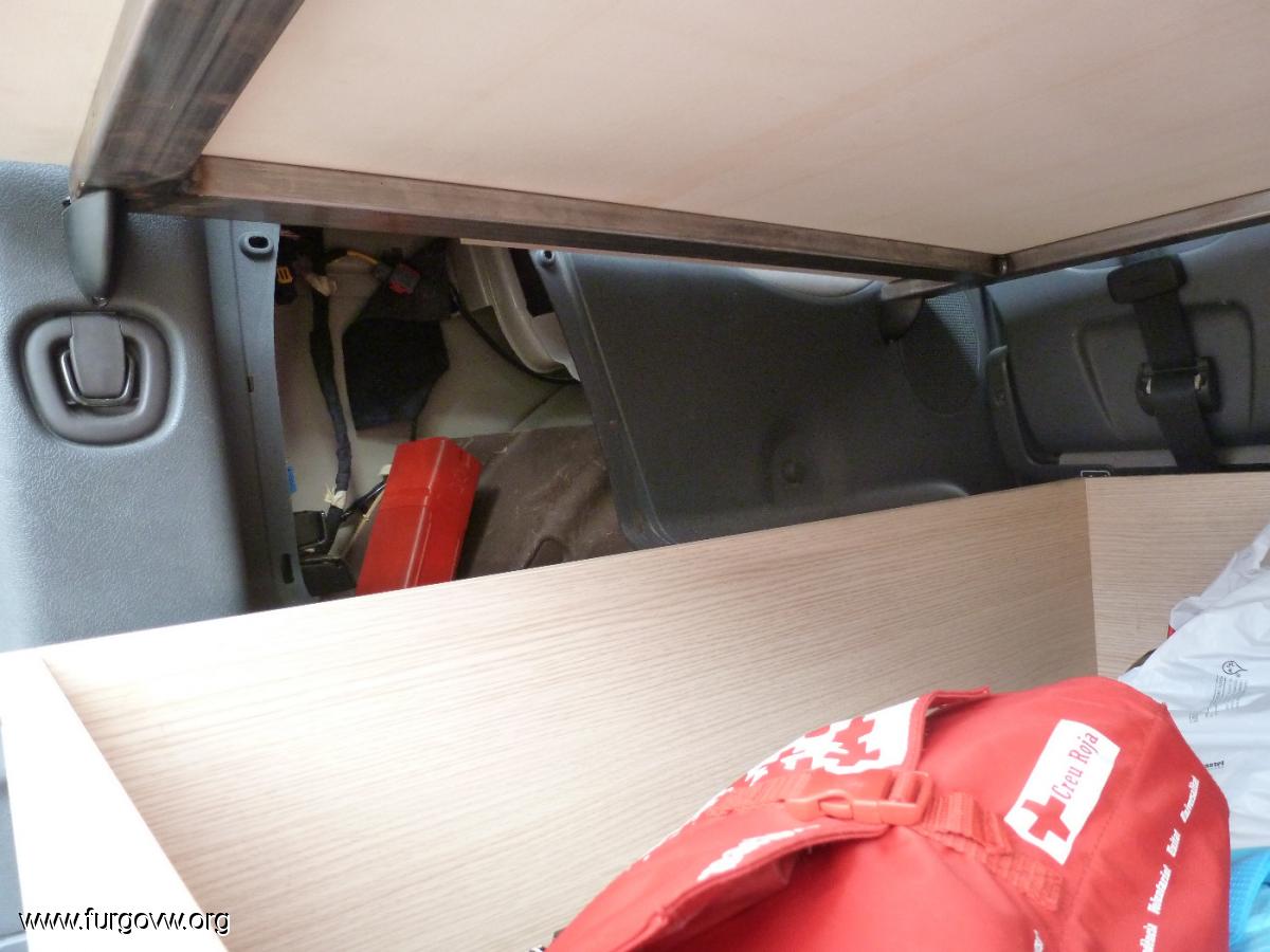

La estructura es una bandeja. Puse tacos de madera debajo de los plafones aprovechando agujeros de la chapa con tuercas rápidas y con algún tornillo autotaladrante, despues de poner los plafones puse unas pequeñas escuadras de estantería atornilladas a los tacos y encima una bandeja de 1 cm de contrachapado de chopo con estructura metálica. Quitando las bandejas quedan solo las cuatro escuadras.
El mismo sistema lo use para anclar el cajón de la perra y el cajón extraíble aunque estos últimos les puse tuercas de araña y se puede quitar y poner  todas las veces que quieras.

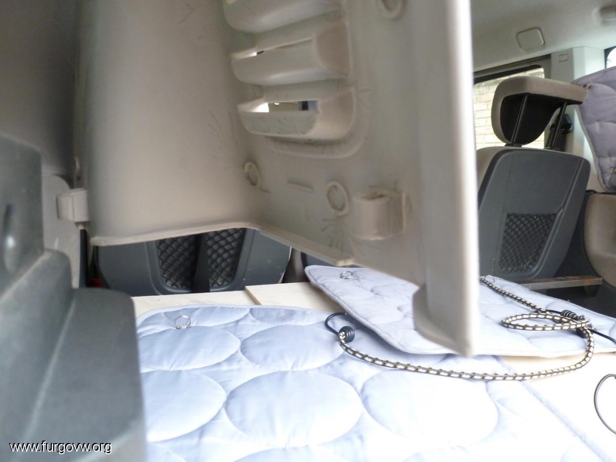

A ver si me aclaras cómo quitar sin romper nada los panelados laterales.
Yo suelto el tornillo del cinturón de seguridad y también la argolla para sujetar carga y otro pequeño tornillo de esos de cabeza "torx". Todos desde el panelado de color gris oscuro (el de abajo)
Aparentemente no hay más sujecciones pero seguramente que queda alguna grapa interna o no sé yo que... porque me hes imposible soltarlo. Se queda como pillado por el panelado clarito tipo columna que está encima y que tampoco sé cómo soltar...

Y si no es mucho pedir ponme alguna fotillo como ésta de abajo pero con la bandeja semiabierta y alguna más de detalle para poder ver claramente cómo se sujeta a los laterales.

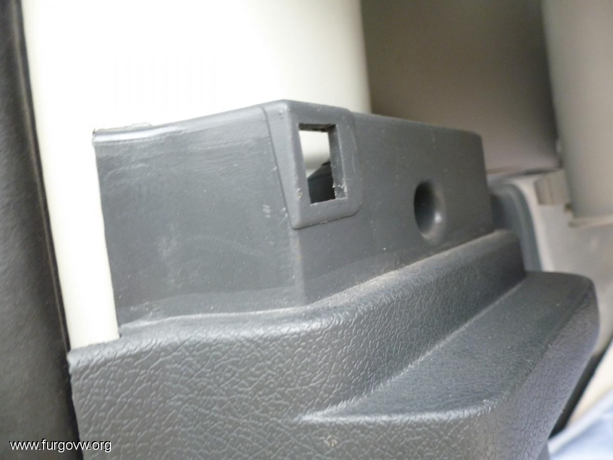

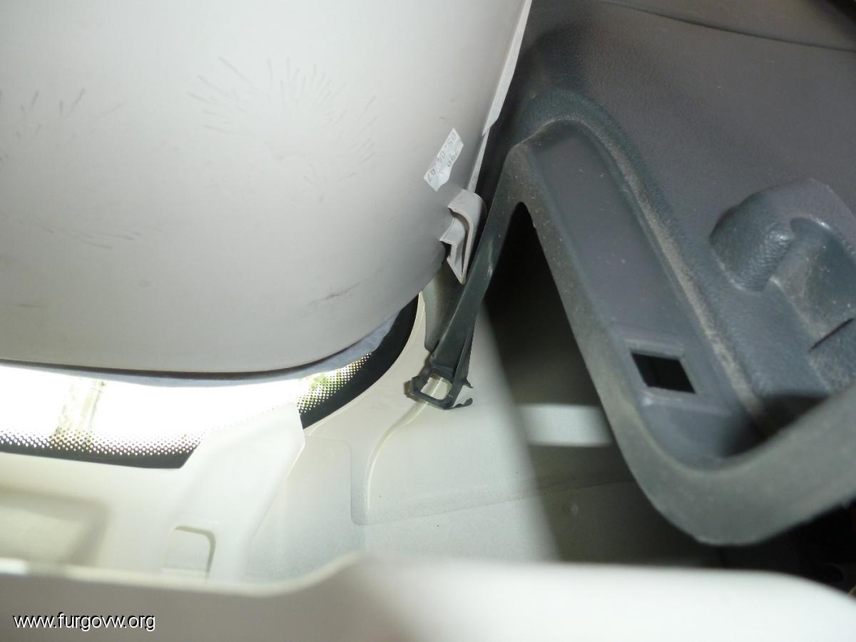

Para quitarlos tienes que quitar las columnas.
Desde los cajones laterales puedes meter el brazo y quitar los primeros enganches, se quitan bastante bien, son pestañas, tiras hacia un lado y fuera. A los que no llegas tranquilo, estira son bastante gordos como para romperse.
Cuando pueda te hago unas fotos de la bandeja.

Gracias Scudo y perdona por insistir pero no se realmente cómo quitar las columnas, simplemente tirar hacia fuera y ya está?
No quiero romper nada...
Gracias y un saludo!
Scudo
Cita de: TxT en Octubre 03, 2013, 10:58:26 am
Vale más una imagen que...
