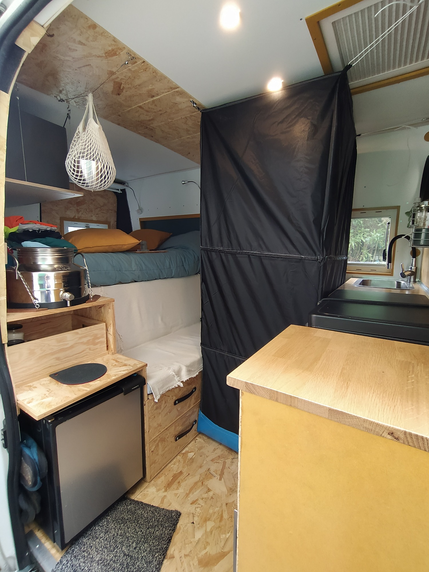

Una vez limpiado el talco con trapo de toalla, a instalarlo en la furgo, con las longitudes exactas de las cuerdas que la sujetan al techo elevable.
Fijaros en la jabonera hecha en tela mosquitera para que no acumule agua y quede seca  al instante, además de ser instalada en la esquina lo que no resta espacio a quien se ducha y el peso de las botellas se traslada directamente a la cinta de soporte y no en el centro de una de las 4 paredes, lo que evitará arrugas y dobleces indeseados en esa pared.
El soporte del surtidor o grifo de agua hecho en PVC es el heredado de la primera cabina de ducha.
Foto nº 18

Tras hacer la prueba de la nueva cabina de ducha, resultado espectacular, ancha y espaciosa, ello permite agacharse para enjabonarse los pies sin hacer contorsionismos ni que se te peguen las paredes al cuerpo al tener las 8 varillas de refuerzo a dos alturas.
tras rociar todas las paredes con el chorro de agua, incluso insistiendo en la cremallera, resultando totalmente estanca, no ha salido ni una gota de agua, ni siquiera por capilaridad en la parte que está en contacto con el mueble cocina, o sea ; estanqueidad total.
tras la ducha, conecto la bomba de succión vaciando la cubeta, antes de desmontarla, paso una bayeta por la cubeta para retirar la espuma que la bomba no succiona y al secado, ese es el enigma.....................
unas fotos del proceso:
la cabina instalada lista para la ducha, se instala en 2 minutos y 40 segundos

Pues ala,
Cuelgo una fotillo de como queda la ducha colocada en la furgo.
Tengo que decir que este finde hemos podido probar estanqueidad y un poco su funcionalidad y va perfecta.
Es cierto que falta hacer las pruebas reales en ruta y acabar de pulir detalles ya que quiero reforzar algo mas el perímetro superior ya que la tengo que colocar bastante tensa y no quiero que con el tiempo sufran las costuras, asi que colocare un cinturón de cinta de nylon arriba del todo.
alcasa
Qué maravilla!!, Me encanta ver esta foto, me reconforta tras la faena de fotografiar los pasos y editarlo para publicarlo, señal de que interesa a bastantes personas.
Muchas gracias por mostrarnos tu cabina de ducha, a disfrutarla
