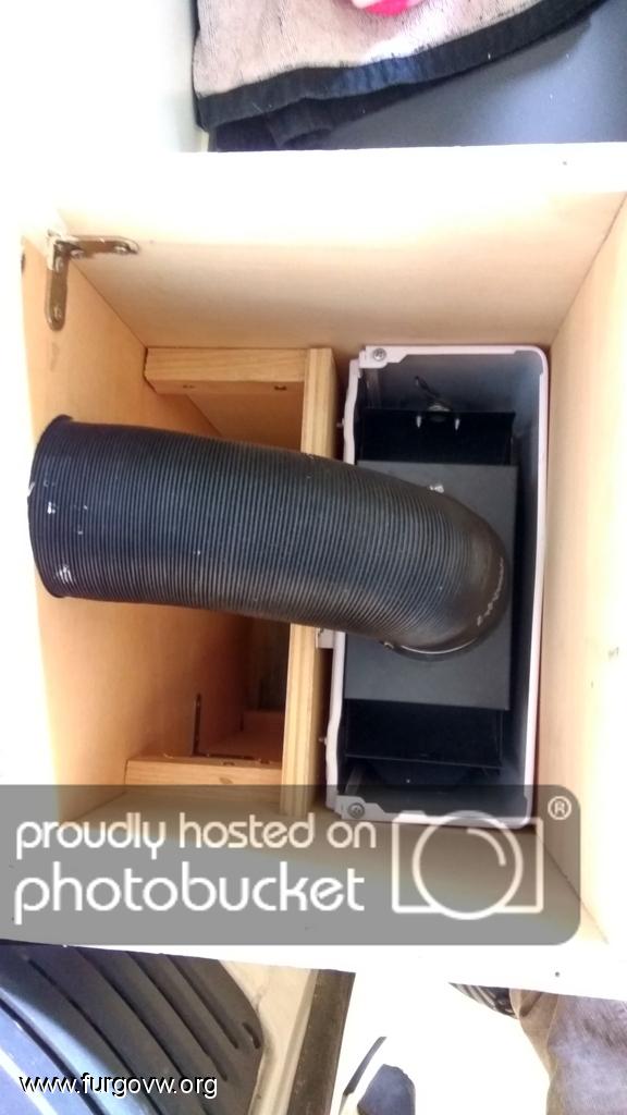

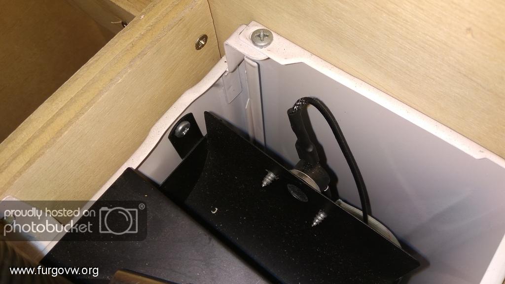

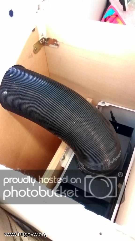

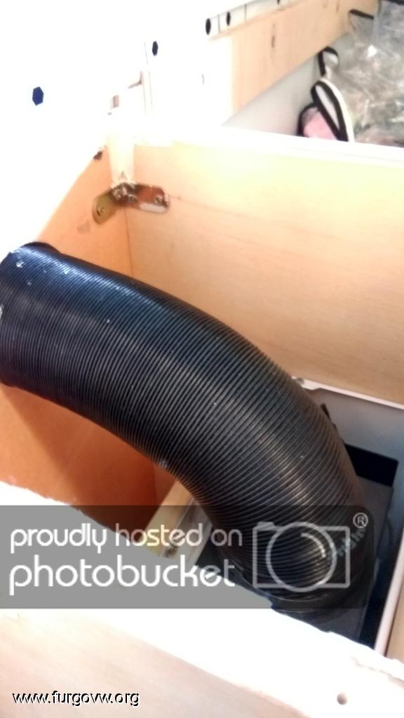

Hola. Yo llevo instalado el cointra cob 5b desde hace 1 año y pico y nunca ha ido fino del todo. He estado leyendo el hilo y puede que sea por el sensor de gases que lleva pero no lo tengo claro. Si pongo la llama al mínimo no me suele dar problema y me aguanta el agua caliente varios minutos, pero en invierno tengo que subir un poco la llama porque sino no calienta lo suficiente, y ahí es cuando funciona mal. Sale agua caliente unos segundos y luego se vuelve fría.
Hoy he desmontado la caja estanca que lleva para ver la parte de arriba y ver si el tubo tiene fuga o algo. Os paso unas fotos a ver que os parece la instalación.

Prueba a desconectar el sensor que hay en la parte superior, si desconectando te dura mucho más tiempo, es el culpable, puedes ver de cuantos grados es y poner uno de mayor temperatura a tu cuenta y riesgo .malabares .malabares... Y sin tener mucha idea, cambiaría el tubo de tienes de salida por uno metálico que eso pilla mucha temperatura...
Si lo dejas abierta la tapa te aguanta?

Tal y como esta ahora no aguanta. Quizás aguanta más que cuando está todo cerrado pero deja de echar agua caliente igualmente.
El sensor ese no es de gases? Como se desactiva?

Es un sensor de temperatura ksd301 que al llegar a cierta temperatura pues deja pasar la corriente N/C (normalmente cerrado). Si lo desenchufas (quitando uno de los cables faston que tiene) no saltará nunca... y seguirá funcionando el calentador por mucha temperatura que coja, solo para hacer la prueba, pero no dejarlo así....  .nono .nono .nono
Si se te para por culpa de esa pieza, desconéctala y mira si te dura el agua caliente más tiempo, si te dura todo el tiempo del mundo, el culpable es el exceso de temperatura.

He probado a desconectar el sensor del terminal superior y no sale agua caliente. Luego lo he conectado y funciona bien. Por lo que se ve, si esta desconectado no funciona la caldera. Ha sido volver a conectarlo y a la primera sale agua caliente.

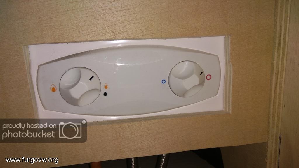

También me doy cuenta que a poco que mueva la ruleta del gas, sale super caliente. Es como si no hubiera un punto intermedio de calor. O agua templada o casi hirviendo, y moviendo la ruleta 1mm.
No se como tendréis vosotros las ruletas puestas. Yo las tengo así y muevo la del gas según quiera más caliente i más fría, pero ya digo que es como si no tuviera un punto intermedio.

Hola.lo de la ruleta a mi también me pasa.o me frio o me hielo.no hay punto intermedio.y al poco 2 o 3min. Sale agua fría aunq la caldera sigue funcionando.
