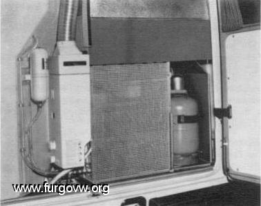

En ese caso si no pudieras salir hacia arriba con el tubo también podrian hacer la salida lateral por la puerta trasera, ambas soluciones valen.
PICHUITE
me apunto para leer un poco todo, que quiero poner un cointra en mi furgo!!   .malabares .malabares .malabares .malabares
davifurgot
Hola, en la foto de arriba estaria bien porque esta separado del habitaculo. Salu2

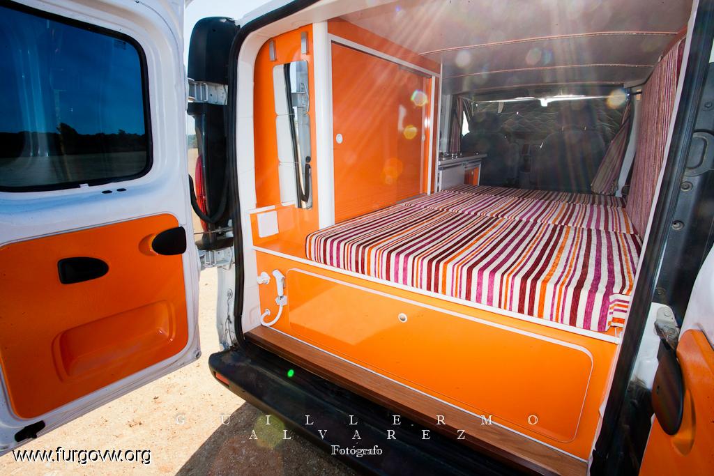

Bueno viendo este hilo me ha venido a la cabeza algo que llevo dandole muchas vueltas.
Tengo una vivaro por lo que es muy pequeña, pero mi idea es colocar el cointra en el puerta izquierda trasera puesto que yo me ducho fuera con las puertas abiertas, a ver si lo explico bien seria tapar la ventana y poner el termo en el hueco, asi en tema de aireacion no habria ningun problema no??
seria en esa puerta
ESERO
El forero Casifornia lo pone también en la puerta trasera de una Jumper con tomas rapidas.
